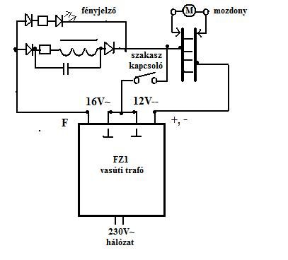

Batman2
PHM, Tsu köszönöm, hogy foglalkoztatok a dologgal !
A mozdonyról a tehrlést tranzisztorral levenni, azaz a szakasz kapcsolt állapotát egy tranzisztorral érzékelni, ezáltal elenyésző árammal terhelni a rajta levő mozdony motorját, odáig még én is eljutottam tegnap, ahogyan törtem a fejem tovább, de arra is hamar rájöttem, hogy ez csak a mozdony fölös terhelési problémáját oldja meg, ettől még a jelzés hibás marad, vagyis nem megoldás.
Viszont a szakasz és a vezérlés, föld kapcsolásának elválasztása két áramkörös relével nem jutott eszembe, pedig nem bonyolult dolog !!
Még egyszer köszönöm, így csak működhet az eredti elgondolásom és a jelzésekkel gazdagíthatom a terepasztal nyújtotta élvezetet, a kislányom nagyon fog örülni !!

#71620
Ez így nem fog menni. A szakasz kapcsoló kikapcsolt állapotában a relé
és a led félhullámú egyenirányítón (a 2 dióda) keresztül terheli a mozdonyt.
Azaz az áramkörük a mozdonyon keresztül záródik.
Ezért a remegés.Ha segédtápnak egyenfeszültséget használnál, és a relét-fényjelzéstegy tranzisztoron keresztül kapcsolnád, talán meg lehetne oldani.
Nem, még úgy sem jó. Mindenképp kétáramkörös szakaszkapcsoló kellene. -

Üdvözlet mindenkinek !
Akartam egy kis elektronikai fejlesztést véghezvinni analóg, hagyományos vezérlésű modellvasút terepasztal esetében.
Készítettem két jelző vezérlő kapcsolást, egyszerű relés-diódás logika, hogy vezéreljek egy 4 és egy 3 fényű jelzőt.
Maga a kspcsolás rendben is működik, de a vasúti hálózatba beszerelve már nem.
A működésük az egyes szakaszok be-, vagy kikapcsolt állapotával függ össze. Ha a szakasz fel van kapcsolva, akkor semmi gond, minden rendben működik, akár van a sínen fenn mozdony, akár nincsen.
Ha viszont a szakasz le van kapcsolva, de van rajta mozdony, akkor a pálya menet szabályozó egyik állásában kapcsol a jelző vezérlő logika reléje és a fényjelzés is, a mozdony ugyan nem mozdul a sínen, de finoman búgni és remegni kezd, van valami áramfolyás rajta keresztül.
A mozdonynak ez a fölös terhelése és a fals jezés zavar !
A jelző-pálya és vasúti trafó kapcsolása sematikusan a következő:
A trafó a rajzon is láthatóan ad egyik kimenetén 16V~ áramot a kellékeknek (váltók, jelző vezérlők, lámpák, stb.) és ad a másik kimenetén 12V- áramot a pályán keresztül a mozdonyoknak, kocsi világításnak.
A 12V egyenáram oldal is rendelkezik egy föld pólussal, amihez képest kapcsolja a menetkapcsoló a másik szálat +, vagy - irányba.
A váltakozó és egyenáramú oldal föld pontját össze kell kötni a jelzők, szakaszok megfelelő működéséhez, ezzel nem lehet mit csinálni.
A szakszoknál szintén a kapcsolások megfelelő működéséhez a föld pólus van megszakítva, egyenként kapcsolhatóan.
Amikor a pálya aktív pólusa a földhöz képest pozitív, nincsen semmi gond, akár fel van kapcsolva a szakasz akár nincs.
Ha viszont negatív, és van a sínen mozdony, akkor a jelző vezérlő relé kapcsol, a jelző fals jelzést ad, a mozdonyon pedig áram folyik, de nem mozdul, csak remeg.
A pályán feszültséget mérve, ahogyan negatív irányba tekerem a menetszabályozót, azonnal legalább -9V feszültség jelenik meg, ami miatt már érthető a relé bekapcsolása, teljes menetállásban pedig -19V körüli a feszültség.
Ha a mozdony rajta van, akkor csak 0,5V körül lehet mérni a két sínszál között, ennyi megy át a mozdonyon, a többi a relén esik, ami jóval kisebb terhelés a mozdony motorjánál, az itt szinte rövidzár.
Ha a szakasz fel van kapcsolva, tehát a föld pólus kapcsolódik a pályához, akkor csak -17V mérhető terheletlenül a pályában.
A mozdony enyhe búgása, remegése zavar jobban, hogy nehogy károsodjon, olyan mintha váltakozó áram jutna rá, de szerintem a jelzőn és vezérlőjén nem juthat rá váltakozó áram, csak szaggatott egyenáram és a kicsi áramerő/feszültség miatt gerjed csak, nem tud még megmozdulni, ami a relén-ellenálláson-diódán átcsorog.
Jól gondolom e?
Másik kérdés, hogy ha ez mind így van, ahogyan gondolom, lehet e valahogyanezen javítani, ezt a hibát megszűntetni, úgy, hogy a jelző és vezérlője is működjön, ahogyan szerettem volna?
Üdv.
