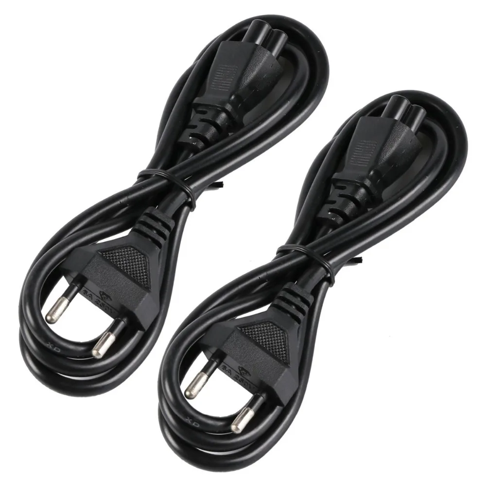

johniee
sziasztok!
Adott egy Angliában vásárolt UK konnektordugós (mint a laptop töltők, 3 pines) töltővel rendelkező Router.
Szeretném magyarosítani(EU) a konnektor dugós részét. Elég-e a két érintkező a földelés nélkül?

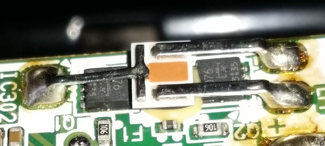

Attix70
#68178
A biztosíték túlélte, mind a három lába ugyanaz a pont.
A kontroller resetet még megpróbálom - amúgy a cellák jók, 10,6V jön az elektronikára, az kissé merült, de nagyjából annyinak kéne. A gép is látja az akkut (ki lehet olvasni az aktuális töltést, kapacitást), csak nem tölti.
Ami még lehet, az az akku BIOS, egyszer jártam úgy, hogy nem megfelelő akku-gép BIOS párt hoztam össze, ugyanez volt a jelenség. -
Attix70
Nem öngyógyuló, a 3. láb gyakorlatilag egy fűtő ellenállás ami elégeti a biztosítékot örökre. Ilyen kivitellel még nem találkoztam csak ezzel. Ez akkor szokott előfordulni ha valamelyik cella (párhuzamos cellacsoport) hibásan működik (akár az összekötésekbe kontakt hiba, akár cella zárlat, vagy a felügyelő áramkörhöz csatlakozó vezetéknél hiba). Ilyenkor belép az önmegsemmisítő funkció, hogy ne lehessen nagyobb baj (akár gyulladás). A felügyeleti áramkörben a kontrollert le kellene resetelni, vagy akku csere (sokszor ez jobban megéri főleg ha már nem teljesített jól az akku és ha ebay-en jó árba van).

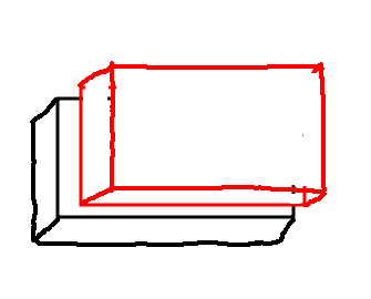

Kicsit fura kérdés, de át tudom-e úgy vinni a 220at a trafó másik oldalára, hogy a tápból csak ennyihez férek hozzá (ld. link lentebb). A tápot annyira tudom kihúzni mint a képen látható, így kell a falban megcsinálni. Tehát megfordítani, a 12v oldalon a kábeleket kivenni, hozzáférni a hátuljához nem tudok. Amit - szerintem - tudok, az alkatrészeket lebarmolni a nyákról és itt fent forrasztani.
Itt van, hogy mit látok.
A táp egy ikea keb1200600l. Ahogy nézem 6 külön lába van a 12v-ra, nekem ebből az első 3ban van kábel.A bekötött kábelekhez éppen be tudtam a kezem, hogy kitapogassam, hogy mennyi megy. Ha elvágom és beejtem, akkor reszeltek. A probléma az, hogy a téglafalnak a malterjébe sikerült beépülnie a kábelnek, így nem tudom megmozdítani. Új szálat behúzni nem hiszem, hogy tudok, mert
a. nincs behúzószálam
b. van 3 falifülke a téglafalban, 2x kellene 90fokkal elfogatnom a kábelt, a legalsót több mint 2m magasra kellene felvinnem, belógatáshoz pedig nem ér be a kezem, mert ahhoz kicsi a lyuk.
Így néz ki a fal. fekete a belső fal, piros a téglafal, zöld a táp, kék a kábel.előre is köszönöm, ha van ötlet. holnapig meg kellene csinálnom, így elborult is jöhet.

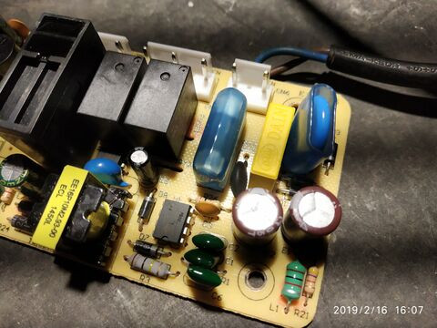

tillatrilla
#68145
Milyen ic, rajz esetleg? Találomra nehéz a diagnózis. Mi az R21 és mi a D8 és mi a mi ???

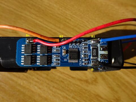

Czimby
#68140
nekem ebayrol bms rendelésemnél 2ből 1 volt jó.
amugy még mérj feszultseget b+ es p- kozott és p+ és b- kozott is.
meg nézd meg alaposan hogy rendbe vannak ez alakatreszek rajta. az ic-kenn kivul mindent tudsz ellenorizni multimeterrel asszem.
( a kondikat valszeg nem tudod pontosan mérni csak kiforrasztva )
aztan ha sehol semmi akkor szemétbe vele. és legkozelebb 2pcs-t rendelj. -

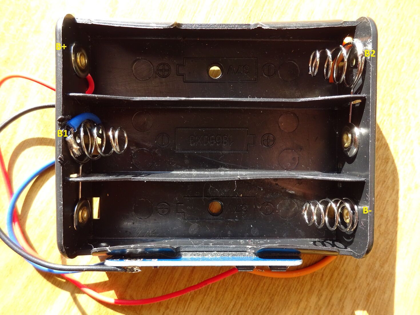

Czimby
Egy RC játékautót szeretnék átalakítani 3db 18650-es cellával használatra.
Vettem egy 3S BMS panelt és egy helyes cellatartót.
Ezen videóban látható módon kötöttem be.
Az én panelemen mások a felíratok, de a pozíció ugyanaz, és az alkatrészek is.
A problémám az, hogy a kimeneten P+/P- nincs feszültség.
Ha B- és B1 között mérek megvan a 4.2V, B- és B2 között a 8.4V és B- ill. B+ között a 12.6V is.
De a kimeneten semmi.Hibás lenne a panel vagy én szúrtam el valamit?
