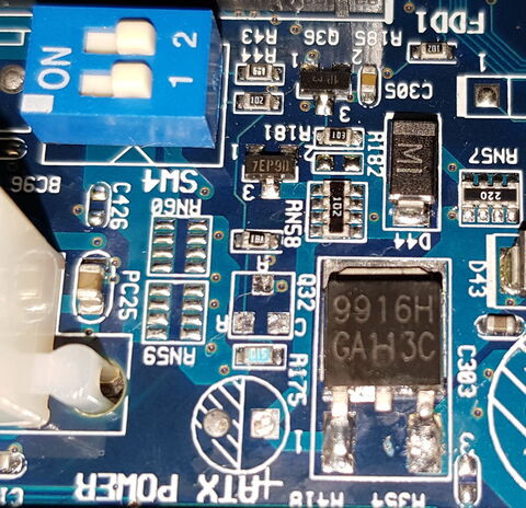

Van egy régi Pentium 3-as alaplapom, amit szeretnék rendbetenni. Olyan problémája volt, hogy a memóriáknak a szabványos 3.3V helyett csak 2.x voltot adott.
Annyiban speciális az alaplap, hogy 2db DIP kapcsolóval lehet állítani a memória feszültséget felfelé. Viszont furán nézett ki egy tranyó (Q32) a lapon és eltávolítottam. Ezzel rögtön felment a fesz. ~3.7V körüli értékre.
A képen látható FET jobb lába adja a 3.7V-ot, ez mérhető a memória slot megfelelő lábán is. A Q32 tranyót távolítottam el.
Jelenleg a Q32 helyén a "C" (talán kollektor?) pont 4.96V-ot mutat, az "R" helyen pedig attól függően, hogy a DIP kapcsolóval mit állítok be 2.51V-2.77V közötti értéket mérek.
Minél nagyobb VDIMM elméleti értékre állítom a kapcsolókat a leírás szerint, annál alacsonyabb feszültség jelenik meg az "R" helyen.VDIMM 3.3V -> "R" 2.77V
VDIMM 3.4V -> "R" 2.66V
VDIMM 3.5V -> "R" 2.61V
VDIMM 3.6V -> "R" 2.51VAzt figyeltem még meg, hogy az tranyó "R" láb és a FET jobb lába között a képen látható 51ohm-os R175 ellenállás mérhető ki.
Ez alapján valaki meg tudná mondani, hogy a kivett Q32 tranzisztor mit csinálhatott? Hogyan tudta lejjebb húzni a FET kimenetét, hogy az említett VDIMM feszültségeket kapjam?
Illetve milyen tranzisztor lehetett? Szeretném valami hasonlóval pótolni. -

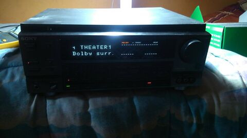

carl18
Na nem rég megprobáltam bekapcsolni és egy fura zugást hallottam, kikapcsoltam újra próbáltam utána már be se kapcsolt. Amúgy még se az a kondi volt a baja amit mondtam, mert idáig mikor kihuztam és áram talanitottam utána müködött de már most be se kapcsol.
Ha tippelni kéne mi volna az hogy a problémát be lehesen azonositani? Ha szét szedem csinálok pár képet azokból lehet látni hol lehet a gond? Van itthon multiméter azzal meg lehet találni a probléma forrását?

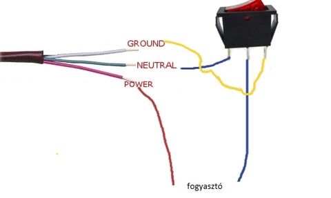

Ribi
daninet
#69948
Őőőő, nem.
Power és ground megy a fogyasztóra fixen, a csati közepére megy a neutral a hálózatból és mondjuk a jobb oldalra megy a neutral az eszközről. És a kapcsoló harmadik lába szabadon marad. (esetleg mehet a neutral a drótról a szélére és középről megy a fogyasztóra)
Amúgy a neutral és a power felcserélhető kell legyen, mert a konektort is meg tudod fordítani.
Láttam olyan képet a neten ahol az első kép szerint volt felrajzolva, de az csak akkor működik, ha nem tudod megcserélni a konnektor dugót és biztosan jól van bekötve a konnektor.Szóval a mostani kép majdnem jó, csak a power ne legyen rákötve a kapcsolóra is.
Ribi
daninet
#69945
Ha így kötöd be akkor lecsapja a biztosítékot amikor a groundon keresztül menne az áram.
Középre menjen a neutral és egyik lábról pedig tovább az eszközbe. Másik állásban pedig sehova.
Ground jó esetben fixen van rákötve, nem kapcsolóval.
Ha meg 2 drót megy a fogyasztóba akkor ground nincs bekötve.De lehet az is jó ha a groundot simán nem kötöd rá a csatlakozóra.

Na ismét elöjött ez a hiba a ledek világitottak, leáramtalanitottam aztán vissza bekapcsolom ki irja error. Mégegyszer kikap bekap és aztán müködik ismét. Van hogy bekapcsolás után ki is irja hogy error.
Igen mikor szét szedtem szemmel ránézve nem látam hibás kondikat, de valóban van benne egy mini elem. Talán az tárolja a memória információit? Esetleg azt kéne cserélni? Szerintem a évek alatt nem lehetett az cserélve.
Majd ha este hazaértek csinálok egy pár képet a belsejéről.
Ribi
Nem hiszem, hogy a memória kondira gondol, mert akkor max elfelejt pár beállított dolgot, de nem produkál ilyen kijelző anomáliákat.
Valószínű normál puffer kondi lehet, ha azok mozgatása javít a dolgon.
Meg kellene őket nézni, hogy nem puffadt-e némelyik/kifolyt, illetve bekapcsolva kicsit megmozgatni némelyiket, hátha kiderül melyik okozza a gondot. De ne mozgasd sokat, mer letörhet a lába az ide oda csavargatástól. -
carl18
Üdv! Na szóval érdeklődnék az alábbi javitásában mi produkálhaja ezeket a jelenségeket, van az adott előerősitő a hifimnél amit régóta használok. Akkor lett elrakva mikor az előlapi led az összes elkezdett világitani bekapcsolás esetén. Most elővettem egy két kondit kézzel megigazitottam és újra müködik, de gondolom most se 100% mert van hogy a semmiből kikapcsol 1-2 másodperce.
Van itthon multiméterem, hogy tudnám beazonositani a hibát? Esetleg 1-2 kondi veszthetet az állapotából?
Annyit olvastam hogy ebbe a hifibe régi jó minőségü japán kondenzátorok vannak. Elméletileg ezek hosszú távra vannak tervezve. Valahol az 1990-es években gyárhatták és egy Sony LBT 709 a modelje a toronynak.Ez tegnap volt mikor újra müködött fél év pihenés után, de jó volt kideriteni mi okozta a fent irt problémákat.
#68216320

Megjött a csatlakozó.
Őt hogyan kötöm?
