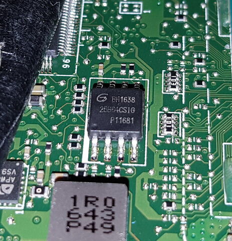

Köszi. A winbond w25q64-t ismerem, használom is sokszor.Mondjuk leginkább a w25q64fv-vel szoktam találkozni, az 3V-os, amit linkeltél w25q64fw az 1.8V. Akkor valószínüsíthető, hogy a lábkiosztása ennek is ugyanaz, ha jól gondolom. Na, így már neki merek állni egy próba írásnak.
Ha esetleg halott az ic, akkor szerinted helyettesíthető egy ilyen winbond-al?Update: Na, ha végülis jól olvasom a feliratot akkor GD25B64SIG és akkor egy közönséges 64Mbit/3.3V flash. Vagyis akár mehet a helyére a winbond is.

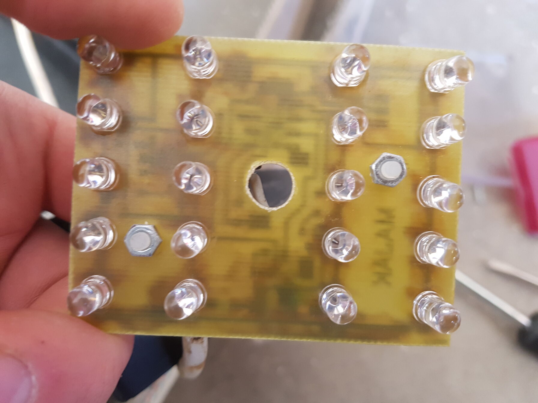

Hiába veszel nagyobb CMD -s ledet, adott áramerősségnél nem fog fényesebben világítani.A tábláról jövő fesznél nincs máshol áramkorlátozás? (áramgenerátor ellenállat)
Meg kell nézni az adott led névleges áramát, és ahhoz állítani az előtét ellenállás értékét. Mivel ha jól értettem nagyobb fényáramú (ezáltal nagyobb áramú) ledekre cseréltél, valószínüleg figyelembe kell venned az eredeti fényerőt is, mert ideálisan számolt ellenállással fényesebben fog világítani, mint előtte. -

STEP UP DOWN , valami ilyenben gondolkoznék. Állítható rajta az áramerősség is ami itt fontos lehet.

A 2 pont közt 10V-ot mértem. A táplálása az eredményjelző tábláról jön, aminek a fesz forrása egy autó akksi 12v 76AH(mért fesz 12,8V).
Az ellenállást ami a sorok végén van nem vettem ki úgy mértem és 82Ohm volt.
Hogy és mivel tudnám elérni,h a ledek erősebb fényt adjanak? Mert ha kivilágitanak 100m-ről alig látni fényes nappal. Most lett bele véve 1500cmd-s led, de ugyanúgy világit mint az előző bekötve. Viszont ha labortáppal adok 12V-ot, akkor faszán világit.
TME-ről rendeltem a LED-et.

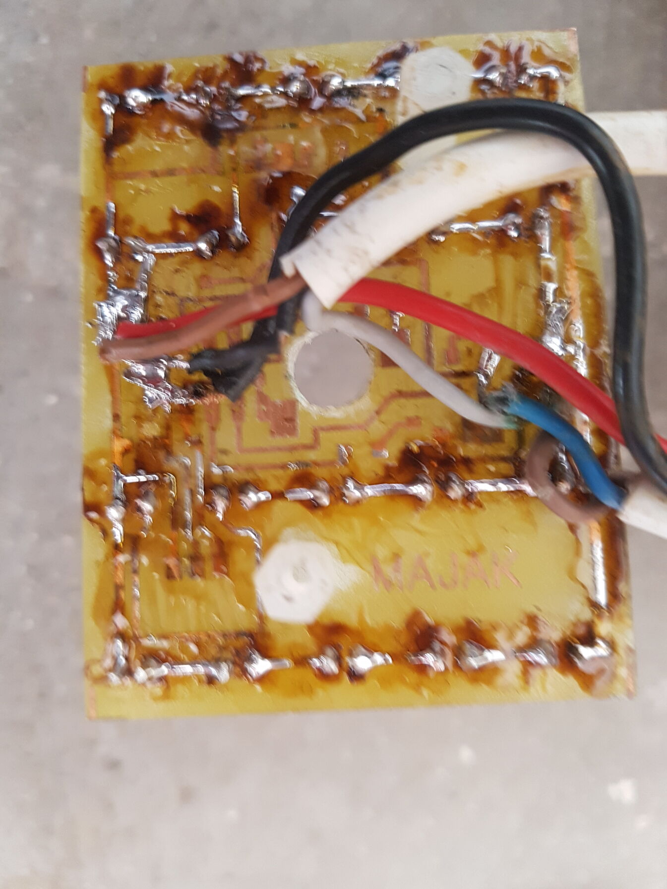

Ez csak egy teglalap alaku nyak. Amin ledek elvannak helyezve ami akkor kap feszt ha egy kapcsolot benyomunk. Arra szolgal,h egy tercset ha kilovunk akkor jelezze,h kilove. Sportoldalrol lett rendelve. Van hozza idomero tabla is ami jelzi hany sec telt el a starttol mig ki lett love. Kepet holnap keszitek rola aztan dobok fel.

Erwinke
Van egy nyák panelem ledekkel. 4 led van sorosan, és 4 párhuzam. Nagyon gyengén világitottak igy rendeltem erősebb ledeket és kicseréltem mind a 16-ot.
Viszont csak 11,8 - 12,4V (labortáprakötve) világitanak gyönyörűen, afelett már kezd elhalványulni. A rendszer amire meg kötve van az 12,8V-ot ad és igy épp, h csak világitanak.Elég volna ha csak egy xy OHM-os ellenállást kötök be párhuzamosan?
Köszi, szép napot.
Ervin -
