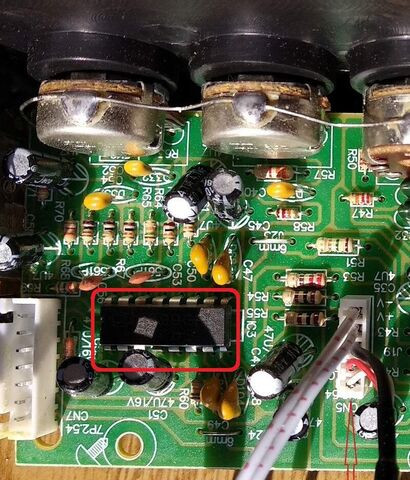

A képen lévő IC típusa, amit bekarikáztam?
Le tudnád írni, vagy lefényképezni jól láthatóan. -

Adott egy SAL 20 Aktív hangfalpár.
Mivel nem igazán csinált semmi műkődésre utaló jelet el kezdtem hibát keresni.
A Toroid és a biztik rendben vannak.
A graetz után megvan az egyenfesz 62V.
A hangszóróvédelem is működik relét kapcsolja ahogy kell.Azért nem szólt, mert a Tone panel amin a hangszínt stb lehet állítani halott.
A főpaneltől megkapja a tápot(11.3V mértem) de a led nem világít rajta.Képek alapján tudnátok segíteni, hol és mit lenne érdemes megmérni rajta?
Ideiglenesen kipróbáltam, hogy a főpanel bemenetére rákötöttem audio jelet és rendben megszólaltak a hangszórók ahogy azt kell.
Így arra gondoltam, hogy kihagyom a Tone panelt és közvetlenül a hátlapi csatlakozót rákötöm a főpanelre.
Viszont a hátlapi csatlakozón van pár ellenállás is, ezek mi célt szolgálnak?Maradhat így és kössem rá a főpanelre, vagy az ellenállások kihagyásával kösem a csatlakozót a főpanelre.
Arra is gondoltam, hogy aliról vagy máshonnan rendelek hangszínszabályozó panelt.
Hogy meglegyen a mély/magas állítási lehetőség, de lehet csak simán egy potit iktat be a hátlapi csatlakozó és a panel közé, hogy a hangerőt tudjam szabályozni.Tehát a kérdéseim;
-Hol és mit kellene megmérni hibakeresésként a Tone panelen
-Ha direktbe kötöm az audio jelet a főpanelre, a hátlapi csatlakozón levő ellánálások maradhatnak vagy közvetlenül a csatira forrasszam a kábeleket? -

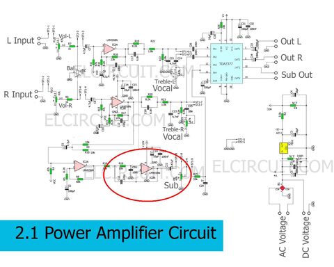

Hi
No a múltkor említett TDA7377-es ICvel felépített 2.1-es erősítő kapcsolás működik, de csak úgy, hogy a kapcsolási rajz alapján saját nyáktervvel, több darabban készítettem el, hogy kiderüljön, melyik részben van esetleg hiba.
Mivel így működik az erősítő, így csak a netről szedett, kompakt nyáktervben volt a hiba.
A kapcsolás:Viszont audió tekintetében jobbra számítottam.
Szól a magas, szól a mély is, van is erő a mélyben, de inkább "puffogó" a hangja, nem az igazán mélyeket adja ki, hanem szerintem kicsit feljebb (középhagszín felé) lehet hangolva a mélyszűrője.
A magas sem a legjobb hangolásu, az igazán magasból alig van benne, halk.
A képen bekarikázott, mélyszűrő részben tudok e valamit úgy módosítani, hogy a basszus ne puffogó, hanem inkább valóban mély, morajló legyen ?Tudja e valaki, mi lehet a különbség a TDA7375, 7377 és 7379-es ICk között ?
Én hiába böngésztem az adalapot, nem találtam.A kapcsolás tép részének a szűrését lehet e még javítani valahogy, hogy a hálózati búgás minimális legyen, vagy meg is szűnjön ?
Igaz, hogy a saját kapcsolásom a több panel miatt több, hosszabb összekötéseket tartalmaz, amik fel tudnak szedni hálózati zavarokat, búgást, de nem vagyok meggyőződve róla, hogy csak az okozná.
A trafót messzebb tettem a kapcsolástól, ez már sokat segített.
Jelenleg még nincs dobozolva a kapcsolás, talán a fém doboz árnyékoló hatása is javíthat még kicsit.
A tápon annyit változtattam, hogy külön panelpn van, ott csak egy 1000mikrós és 100nanós kondi van, a 6800 mikrós az a teljesítményerősítő panelon van az IC tápvonalához legközelebb.
A teljesítménypanel önmagában nem búg, csak ha rákapcsolom az előerősítő-hangszínszabályozó panelt.Üdv.
