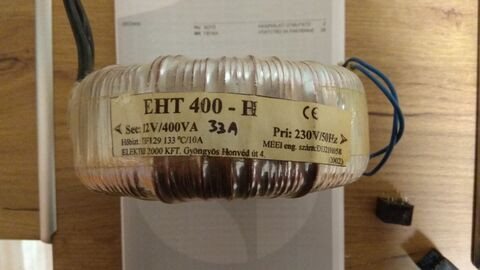

tordaitibi #68473 üzenetére
"Pufferelni valamikor ha jól emlékszem amperenként 1000mikrofarad volt valami alap ökölszabály."
Erre hol találok irodalmat? Mostanában építettem ilyesmiket, igza regulátorral és oda is kéne. Kerámit 330 és 100-at írnak az adatlapon, de elektrolitot sose tudom.
Ribi
tordaitibi #68479 üzenetére
A kép is mutatta, hogy 230V-os a trafó, emiatt 253V hatására már 18.6V-nál járnál és arra még rájön a terheletlen még magasbb fesz.
Értem én, hogy neked szerencséd van, hogy nem döglött meg semmi, de pl ne is javasolt olyat ami miatt simán felrobban a pékbe a kondi, esetleg tüzet is okozva. Gondolom majd te zsebből fizeted a károkat -
Ha hasogatjuk a szőrszálat, akkor +-10% a hálózat maximális tűrése, azaz 253V is lehet, ekkor a szekunder 13,2V, a nyers terheleltlen pufferfeszülség levonva a graetzet, 17,2V. Ez már nagyon minimális terhelésre is leesik 16voltra. Ha meg a 245V az alap akkor 15V környékén lesz.
Kolléga ha 1 voltot leteker a toroidból akkor mindennek meg fog felelni.
Valamint kénytelen voltam kb. 20 percet autózni egy feszültségszabályzó hibás személygépkocsival, a beépített digitális voltmérő 18volton állt és semmi nem murdelt meg.
Nem üzemállapot de kibírta a Clarion fejegység és a sub végfok is. -
Ribi
16V-os kondit biztos ne kössön 12V-os tekercsre, bőven 16V fölé szaladhat üresen, főleg ha a fesz a konnektorban is kicsit megszalad.
Ezeket 230V-ra tervezték, nem ritka nálunk a 245V-sem, ott már 18V max fesz jön ki a trafóból. És akkor a trafó pontatlansága még nincs is benne.
Nagyon nem indulnék ki abból, hogy biztos nem lesz 15V felett a fesz. -
fero02 #68469 üzenetére
Szép darab.
Pufferelni valamikor ha jól emlékszem amperenként 1000mikrofarad volt valami alap ökölszabály. Nagyon nem lőhetsz mellé 1-2 darab 10000 mikrós 16V kondival.
Szereld készre és bekapcsolt állapotba mérjél. A készülékek alapfogyasztása is lehet elég hogy ne szaladjon fel a feszültség, ha ilynkor 15V vagy alatta van akkor nem kell se sióda se letekerni a trafóból. -

fero02 #68457 üzenetére
Ja hogy egy ilyen, ezt elég nehéz így táplálni, jó nagy pufferkondenzátor kell.
15A teljesen reális az áramfelvételének. Nagyon be fog esni a feszültség, bár 11V alá nem mehetne elviekben.
De a pudding próbája az evés, ki kell próbálni, ha jól működik, nem csuklik be a hangja meghajtva sem, valamint gondolom a rádió is erről a tápról fog menni, ha az sem mutat furcsa tüneteket akkor maradhat a megoldás.
Mekkora és milyen transzformátort használsz? -

tordaitibi #68447 üzenetére
Stimm.
Nem, dehogy szőrszálhasogatás. Én inkább a hosszútávú és biztonságos üzemeltetés felé hajlok, mint sem reszkírozzam bármelyik készülék épségét. Ezért is szeretném valahogy megoldani a lehetőségekhez képest stabil 14VDC-t.
Amúgy ha trafó menetszámát csökkentem, akkor nem emelkedik a feszültség értéke?
fero02 #68446 üzenetére
Az az egyenirányító graetzen eső, diódánkénti 0,6V nyitófeszültség.
De tudsz, a pozitívval sorbakötsz még nyitóirányban 2-3 diódát, akkor 15v alá megy a terheletlen tápfeszültséged, nem kell letekerni a trafóból.
Mondhatod hogy szőrszálhasogatás, de ha a 230V felszalad 240V-ra + a transzformátor üresjárás környékén 1-1,5V-al öbbet ad le, akkor máris 16V felett leszel és nagyon sok készülékbe 16voltosak az elkók. Mivel max. 14,4-15V a 12V névleges akkumulátorfeszültségű gépjárművek max. töltőfeszültsége.Az 1,41 meg a színuszos váltakozófeszültség csúcsa, vagyis pl. 10V effektív az 14,1V csúcsban és ha nem terheled akkor a pufferkondenzátor ezt el is éri pár félhullám után.

Akkufeszültséget töltés közben szerintem nem fogsz tudni pontosan mérni, illetve nem (csak) az határozza meg a li alapú akksik töltöttségi szintjét.
Ellenben ha van a kamerán töltésvisszajelző led, márpedig szinte biztosan van, én a helyedben azzal triggerelném az időzítőt. Amikor kialszik, vagy kizöldül, mehet a felvétel.
Én, tekintve, hogy hülye vagyok az analóg áramkörökhöz, 555 helyett egy attiny85-tel csinálnám meg, az elég sok finomhangolást lehetővé tesz, kezdve az akkufeszültség mérésétől az időzített kikapcsolásig. -
terapeuta007
terapeuta007 #68424 üzenetére
de amugy az a muanyag viragcserep az nem a legjobb doboznak. vekony es rezeg. megkellett mereviteni belulrol kivulrol. de ha 2db ot egymasba ragasztasz nem egy rossz otlet doboznak. nemtom mennyibe kerul mondjuk egy ilyen cucc mondjuk lehet nem eri meg.
terapeuta007
fero02 #68423 üzenetére
16voltot birnia kell minden autos cuccnak.
egyeniranyitas utan rakhatsz sorban diodakat amig el nem ered a 16v-ot.
hogyha hozzácsapsz egy olomakkut akkor kihagyhatod egyeniranyitas utan a kondit. es igy talan nem lepi tul a 16v-ot.
nekem igy van megoldva mondjuk nekem gyengebb trafom van.
fater szobajaba csinaltam hangszorot ilyen nagy hosszu muanyag virag"cserépbe"
van benne egy nagy autohangszoro egy kisebb 8centis mélykozep és egy magasnyomo. meg egy ebayes kis d osztalyu tpa3118 erosito. -
fero02
Uraim!
Mostanában egyre többet szemezgettem egy nagy teljesítményű, hordozható multimédiás hangoskodóval. Ámde az ára a fájdalom küszöböm felett van. Na meg melóhoz sajnálnám is befogni.
Viszont eszembe jutott, hogy mindenem megvan, amit anno az egyik előző autómba vettem zajkeltésre (fejegység, erősítő és szub láda). Ehhez már csak egy megfelelő méretű dobozt kellene össze ütni és belefaragni az egységeket.
Illetve van 12V-os toroidom is, szerintem elegendő kimenő árammal (ezt még holnap megnézem, hülyeséget nem akarok írni).Most jön a kérdés, hogy lehetne stabilan ellátni az eszközöket 13-14V DC-vel, ami tartósan bírná is, ha hajtanám? Pici-ócó kínai DC-DC konverter jó lehetne a célra, vagy valami komolyabb dolog kellene?
Köszi a válaszokat!
Köszi, igen, kb ennyi
Esetleg annyival megspékelve, hogy ne az USB tápáram, hanem az elért akksifeszültség legyen a bekapcsoló tényező, azaz mondjuk 90% körüli töltöttségnél induljon be újra a kamera. Ezzel el lehetne kerülni a "félóránként 3 percre kibukkanó napocska hülyét csinál a gépből és egy kép se születik"-effektust. Azaz a bemenet nem az USB, hanem az akksi csatijairól érkező infó lesz.
Belegondolva, a hagyományos "dashcam mód" (amikor simán csak USB powerre bekapcsol), ami több akciókamerában megvan, nem lesz jó - max akkor, ha a napelem egy powerbankot tölt első körben (nem utolsó 5let...), ami csak x%-os töltöttsége esetén tolja tovább a kamerának az 5V-ot.
