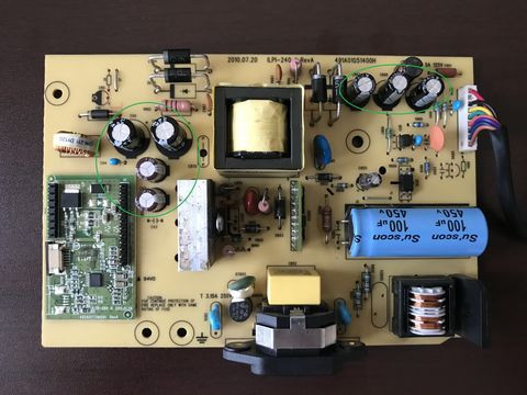

soldi3r

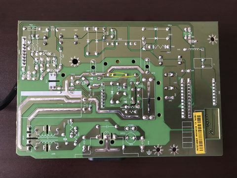

Jo estet! Akadt egy kis problemam. Egyszer csak kikapcsolt a monitorom, LED sem vilagit. Sajnos elso es masodik nekifutasra sem talaltam hozza valo tapegyseget. Illetve 1-2 helyen igen, de ott pedig nem valaszol az elado, az inverter kivezeteseivel kapcsolatban. Sajnos ugyan ilyenbol volt 3 fele is.
Szoval szetszedtem a monitort. Ez a panel van benne. A bekarikazott kondikat ki is csereltem.
A transzformator bemenetein a sarga vonalak kozott tudok merni 335VDC-t, szoval addig talan rendben lehet. Viszont a masik felen semmit. A 3 kivezetes kozott 0.4-0.5Ohm ellenallast merek minden verzioban.
Ugyan a kimenet melletti biztositekot nem csereltem ki, de megmerve ugy tunik az jo. Esetleg valami otlet, hogy mit probalhatnek meg ki? Erdemes lenne a masik kondi(ka)t is cserelni? -

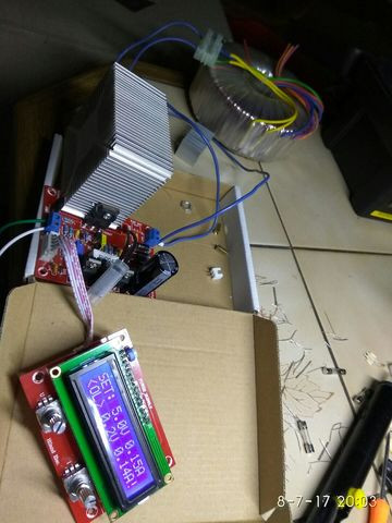

Megjött a labortáp panelem vagy mi ez. Természetesen 11 munkanap alatt a 7 helyett, kezd nagyon elegem lenni a bangoodból. Kínából hamarabb ideért a fejlámpám, mint az eu warehouseból, na mindegy.
Még én is egy óra alatt össze tudtam rakni, persze csak úgy nagyjából, ideiglenes hűtőbordával.
Majd szerzek plexit és bedobozolom. Meg még csatlakozó jön ebayről.
Viszont mivel minden más volt, 5 ezerből lett labortáp félém \o/ -

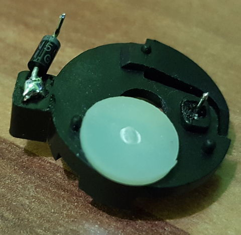

Kis technikai segítség kellene. Szerettem volna egy régi belső órát tápláló 3V-os gombakkut kiváltani CR2032 gombelemmel úgy, hogy bekötök egy 5819 diódát, mintegy megakadályozva a töltőáram gombelemre jutását. Viszont azt tapasztalom, hogy bekapcsolt állapotban az elemen ~4.6V mérhető, míg kikapcsolt állapotban az elem ~3V is megvan az óránál.
Az volna a kérdésem, hogy hogyan lehet ez? Mit szúrok el? A dióda az elem/elemtartó pozitív ágába van forrasztva.

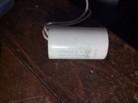

Sajnos nem jártam sikerrel tegnap a szivattyúval kapcsolatban.
Bár sikrrült megvennem az elektro boltban levő utolsó 40 mikrós üzemi kondit, de miután bekötöttem, a szivattyú ugyanúgy levágta a biztosítékot!
Megint végig mértem a tekercseket, most is 20 ohm körül mértem, aztán leellenőriztem a műszert, jelez e nullát és kiderült, hogy elromlott, 15 ohmot jelet nulla helyett.
Szóval zárlatos a szivattyú tekercse, valszeg nincs mit tenni.
Még annyit kipróbáltam kiváncsiságból, hogy a segédfázist kötöttem csak be kondin keresztül, ekkor nem volt zárlat, de a motor sem csinált semmit, mégcsak n is búgott, aztán bekötöttem kondi nélkül direktben, akkor búgott a motor, és belökve vérszegényesen elkezdett forogni, de hamar füst jött ki a tekercsházból, szóval ennek valszeg vége.
Azért még majd szétszedem, ha tudom, mwgnézni, hogy látható e valami, hozzá férhető e a zárlatos tekercsszakasz, vagy elégett az egész menthetetlenül.
Vettünk egy másik szivattyút, mert a zöldségeim kipusztulnak öntözés nélkül ebben a sivatagi klímában, de sajnos ez sokkal vacakabb.
Fele vagy még akkora vízhozama sincs a régihez képes, miközben ez 1300W-os, az meg 700-800 lehetett a fázis kondi érték alapján.
Az csak szolidan melegedett, az új viszont kb 15 perc üzem után forró volt, pedig bordás a motor rész és teker a ventilátora is!!
Ez garantált nem fogja soikáig bírni.
Nagybátyjám fejében még az is megfordult, hogy újra kellene tekercseltetni a régit.Üdv.
Batman2
Ok, köszi mindkettőtöknek!
Akkor jól mértem az működőképeset, kell a 40 mikró.
A szín alapján azonosítható, melyik volt a segédfázis, akkor ugyanazt kötöm be.Üdv.

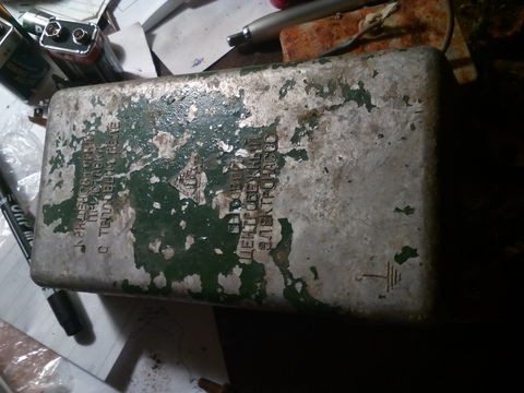

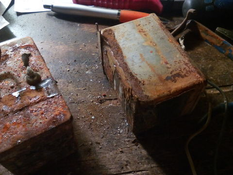

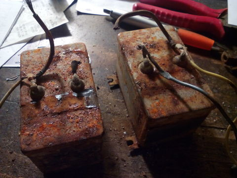

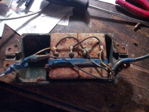

Megint van egy kis gondom!
Adott egy ős régi orosz aszinkron motoros kerti szivattyú!
A szivattyú nem indul, leveri a biztosítékot azonnal.
A motorból kijövő hosszú vezetéken a villás dugóhoz közeli végén van egy nagy alu doboz.
Gondolom, hogy ebben van a segédfázis kondi.
És ez van benne:
A két kondi párhuzamosan van kötve, az egyik ki van kerekedve és büdös, műanyag szagú, 2,5 ohm folyamatos ellenállása van, ez nyilván zárlatos lett.
L:/dl/upc/2017-08/03/20616_aprvpx6p2yuf3f05_img_20170803_210957.jpg]
A másik nem vezet.
Műszerrel lemértem a kapacitását, a max 20 mikrós állában 19,x mikrót mértrm.
Akkor 40 mikró lenne az eredeti kapacitása a szükséges fázis kondinak?
A motor pontos teljesítményét nem tudom, de a mérete alapján kb. 700W-os lehet, egy ekkora motornak miért kell 40 mikró kondi??
Van egy 450V, 50-60Hz, 16mikró kondim, az vajon nem lenne elég hozzá?
Még egy kérdés, teljesen mindegy, hogy a motor három vezetéke közül melyiket használom segédfázisnak?
Üdv.

Ennyire kis teljesítménynél egy próbát megér a trafó primer oldalát szabályozni, rajongani nem fog érte...
Különösen a kis tartományban.Én a szekunder graetz-puffer-pwm mellett maradnék, az korrektebb 100x.
Ilyen picurkába még egy analóg is elmegy, egy tranzisztor-poti páros, ennél nemigen van egyszerűbb. -
szbalogh
#59934
Lehet, sőt biztos hogy az erre a célra készített speciális anyagoknak jobb az árnyékolása, de hogy nem nagyságrendekkel az biztos.
Én magam a hőskorba májkrémes dobozba tettem az érzékenyebb elektronikákat, vagy az ebből az anyagból kivágott és lapokból összeforrasztott dobozba. Tökéletesen bevált, lágyvas lemez csak és jó volt.Ha esztergálnod kell, maradj a nagyobb, vastagabb anyagnál, a vékony lemezből nehezebb kiszúrni a pontos méretet. Habár karórába nem hinném hogy mm nagyságrendbe esne a vastagság.
Hogy a hajlítás hatására gyengülne, nem hinném, a régi kazettás magnókba is a motor köré volt tekerve egy-két menet a permalloy lemezből, az éles törésekre nem tudom hogy reagálna.
Esetleg régi, értéktelen, rossz karóra hátlemeze, azon már nem sokat kéne alakítgatnod, és jó anyagból van, a célra tökéletes.

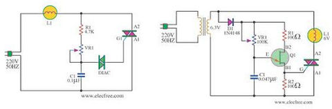

Kernel
Nagyobb feszültségen a diac használatos a triac kapuvezérlésére, ami viszont 30 V körüli letörési feszültsége miatt, kisebb feszültségre már nem jó. Ilyenkor másképp szokták megoldani:
Bővebben: http://www.eleccircuit.com/ac-lights-dimmer-circuit/
PHM
Egy hajszárítóból bontott DC motor fordulatszámát kellene szabályoznom.
Mivel adott a motor, és a rajta lévő graetz-híd, valamint a lomtárban
találtam 24V-os trafót, arra gondoltam, hogy a legegyszerűbb lenne egy
triakos fázishasítót a motor elé kötnöm.
Csakhogy a 230V-os triakos szabályzó nem igazán akart 24V-ról működni.
Van valami ötlete erre a problémára valakinek? -
szbalogh
Karórában szeretnék egy Farady ketrecet csinálni, leárnyékolni a szerkezetet.
Lágy vasból csinálják ezt a nagy gyártók de ahogy nézem vannak jobb anyagok is erre. Mu-metal és permalloy nevű szuper árnyékolók. Ezekkel viszont az hír járja, hogy meghajlítva, vagy az alakját meváltoztatva gyengül az árnyékoló hatásuk. A forrásom a merevlemez mágnesét árnyékoló lemez lenne, ez ugyan is mu-metal. Ebből eszetrgálnék karikákat és körlapot.
A kérdésem az, hogy ezek megmukálás után ha veyzítenek is a képességükből erősebbek maradnak mintha lágyvasból vagy trafólemezből csináltam volna? Esetleg nagyságrendben mi a változás? -
tvamos

PH-User
MIG/MAG hegesztő javításában tudna valaki segíteni?
Már eszmecserét folytatok egy másik fórumon is de eddig nem sok sikert könyvelhetek el sajnos.

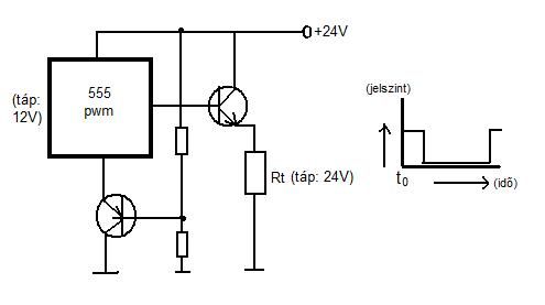

tvamos
Batman2
#59913
Igy kell bekotni a tranzisztorodat: [link]
A 4-8 labra meg mehet mondjuk 8V egy 7808/78l08 stabon keresztul.(#59916) tordaitibi válasza tvamos (#59915) üzenetére
Hogy a mikroszekundumos kapcsolasi ido miatt a gate kapacitas A nagysagrandu aramat korlatozza.
Ezt hol olvastad? -
tvamos
#59915
Igaz az 555 nem ilyen gyorsan valt allapotot' valamint nem MHz a kapcsolofreki, de bajt nem okoz ha van.
Az adott kapcsolasban valoban nem kotelezo.Kernel,

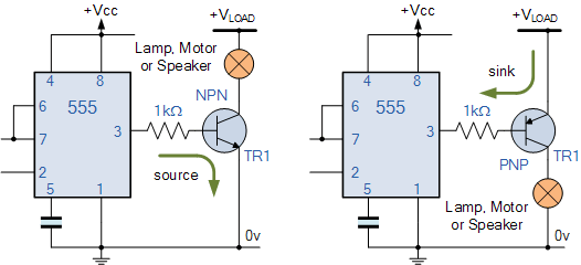

Batman2
#59913
Terhelés a + ágba, az és a test közé egy pl. BUZ11 fet, bázis, azaz gate ellenállás 100ohm körül.
Ha a terhelés induktív is, egy szabadonfutó dióda, habár a fetek zömébe benne van.
Vagy ezt a tranyót a fennti módon bekötni, bázisellenállás 1-2 kiloohm. Terhelés árama függő.
Még pár tized voltot nyersz is a fettel, a tranyó 0,6V helyett 0,1-0,2V esik csak. -

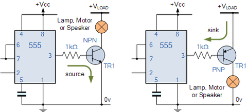

Batman2
Kedves kollégák !
Megint van egy aktuálisan megoldandó feladatom és persze problémám is !
A feladat, hogy egy helyiség párásítását kell megoldanom, pontosabban a párásítás szakaszos vezérlését PWM jellel.
A lényeg, hogy a helyiségben megy egy ventilátor időszakosan, egyszerre 10 percet, és ezzel egyidőben pedig egy szórófej hálózat, ami finoman porlasztott vizet fúj szét odabenn.
ha sokat üzemel egyfolytában a szórófej, akkor tócsát csinál, de ez nem jó, csak párára van szükség, előre beállított időközönként és ideig kell csak működjön, ezt végezné a PWM áramkör.
A permetezési idő kb. 2-3 másodprec, majd 20-30 másodperc szünet következik.A gond ott kezdődik, hogy a párásító rendszert kapcsoló szelep 24V-ról megy, az 555-meg max. 16V-tal hajtjató, de már azt sem igazán szereti, melegszik.
Gondoltam, hogy a szelep kapcsolgatását félvezetővel oldom meg, ami a szelep negatív szálát kapcsolja, mindegy a PWM kapcsolás, illetve a szelep tápfeszültsége közötti különbség.
Viszont a másik gond pedig itt jön, hogy az 555-ös IC az időzítési ciklusát a kimenete magas jelszintjével kezdi, vagyis ha egy PNP tranyót kötök rá, a szelep negatív szálát kapcsolgatni, akkor szünettel kezdi a működést, vagy csak a szellőztetés beindulása után 20-30 másodperccel kezdi a permezetést, holott a vízpermet azonnal kellene, mert a beszívott levegő túl száraz.
Ha pedig NPN tranyóval kapcsolom a szelep pozitív ágát, akkor meg nem kap a szelep 24V-ot, csak a PWM kapcsolás tápfeszültségénél picivel kevesebbet, mondjuk 12V-os PWM tápnál10,5V körül, az meg nem elég a működéséhez.
Ezért azt találtam ki, hogy nem pozitív ágba, hanem a negtív ágba teszem be az egszerű ellenállás osztós, 1 tranyós tápegységet, így az PWM áramkör kimenetén magas jelszint esetén meg lesz a 24V.
Ez így is volt, csakhogy sajnos ez még sem olyan, mint a földelő tranyó, így sajnos az alacsony szint nem 0V lesz, hanem a PWM kapcsolás 0 szintje, vagyis közel féltápfesz, amitől még nem biztos, hogy bezár a mágnesszelep !Szóval a kérdésem, össze lehet e ezt így valahogy félvezető kapcsoló elemmel hozni, vagy mondjak le róla és kapcsoljam relével ?
Köszi elpre is !
Üdv.
