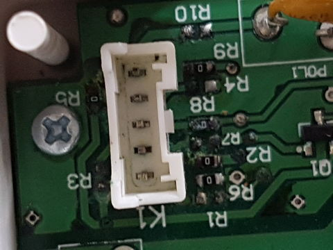

Van egy wifis klíma vezérlő, amibe valahonnan belement valami korrozív anyag. Le lett takarítva, viszont úgy tűnik, pár smd alkatrész is eltávozott róla.
Érdemes ezzel szüttyögni? Vagy másként megfogalmazva: van itt valaki, aki megpróbálná újra ellátni a hiányzó alkatrészekkel? Sajnos semmi leírás vagy kép nincs, csak tippelni lehet, hogy ugyan olyan alkatrészek (ellenállások?) kellenek a hiányzó helyekre. Nem volt olcsó, emiatt gondolkodom a helyreállításon.

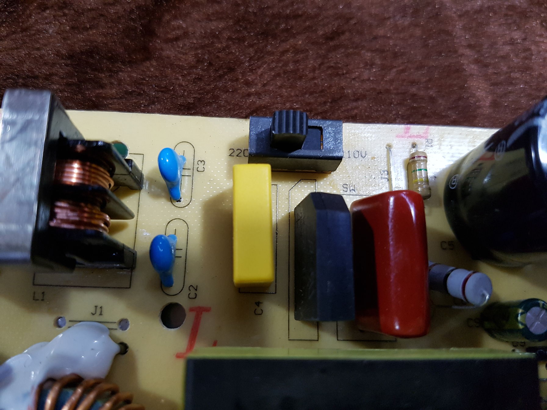

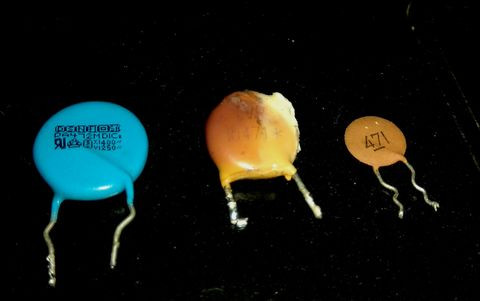

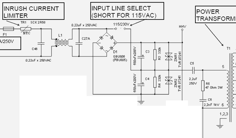

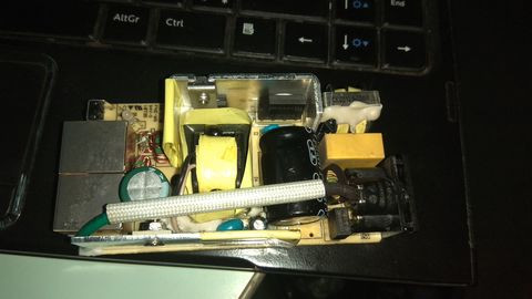

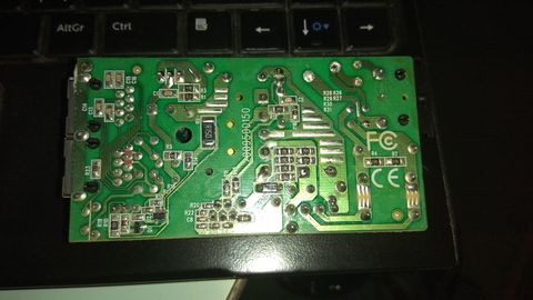

(#58961) draco31
Először egy soros izzólámpával célszerű tesztelni, biztosíték helyett. Ilyen kis táphoz egy 40 W-os izzó például megfelel.
draco31
Rendben, viszont vizsgálódom tovább, mert nincs életjel.
Meg is van, a biztosíték is kiment, ilyen van benne, csak fekete és 2.5A 250V-os. Át kell nézzem a cuccaimat, hogy van-e ilyenem, nem nagyon bízok benne. A mérés pedig úgy volt, hogy multiméter szakadásvizsgálóval szakadás van, vagyis nem sipol. -
Kernel
draco31 #58956 üzenetére
Ha összekötöd a varisztor lábát, azzal pont zárlatot csinálsz.
Ez a 230 V-ra kapcsolódik, így véd a túlfeszültség ellen, hogy önmaga zárlatba megy és kinyomja a biztosítékot.
Vonali zárlatnak nevezik, amikor két fázis összeér, melyek között 400 V mérhető. Emiatt elbillen a fázisegyensúly és a 230 V az egyik fázison feljebb szalad, másikon lejjebb.

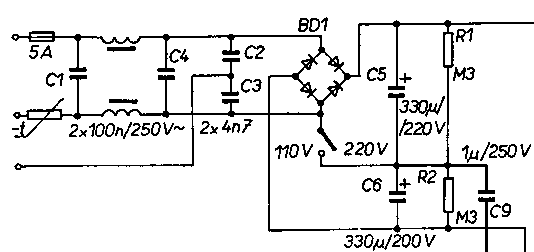

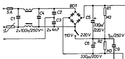

draco31
A történet az, hogy a villanyszerelő a 3 fázisból kettőt összekötött egy pár pillanatra.
A nagy kondenzátor is kiment benne, vagyis 400V 47mF-os, de csak 10-et mértem rajta, így azt cseréltem.
Ilyenem sajna nincs kéznél. Akkor ha összekötöm a két lábát a panelen, és nincs más alkatrész gond, akkor működnie kell? Persze idővel lesz bele vásárolva, és beszerelve. -
Ribi
draco31 #58953 üzenetére
Szerintem az egy varisztor lesz ami morcos túlfeszt kapott és emiatt kimurdált. Ez azt sejteti, hogy más is kapott túlfeszt.
A másik 2 alkatrész ahogy nézem sima kondi.
Nem helyettesíthető vele, teljesen másra szolgálnak. Működik nélküle is, de mint az ábra mutatja nem véletlen volt benne. -
norbert1998

norbert1998
darvinya #58932 üzenetére
Igen, végállás kapcsoló. Abból 3, és sima gomb is 3. Mind a haton akkor folyik az áram, ha nyomva van.
Azok egyike sem a nyákon van, csak a resistorok és a kondik. Tehát 6 cucc, 12 véggel, és kb ennyi. Illetve azokról megy majd ki a kapcsolókhoz/gombokhoz a zsinyór.IIgen, arra gondoltam, hogy kifurkálom és ahátulján vezetékezek.
darvinya
norbert1998 #58927 üzenetére
De képen is végállás kapcsoló van, ami valójában nyomógomb.
Addig van zárva, míg nyomva van, csak magyarban írják kapcsolónak.Van vékony textilbakelit tábla, arra esetleg?
Kifurkálod, és másik oldalon vezetékezed össze, vagy összevezetékezed aztán nyakonötöd ragasztóval s ez lenne rögzítési alap? -
norbert1998
gyenesmartin #58929 üzenetére
Úgy van, de kevés és az interferenciák megzavarják, gyenge az alap pull-up.
Az a helyzet hogy próbanyák nélkül kellene megoldani, mert azzal kedd előtt nem jutok semmire, anélkül meg holnap meglesz.
Kernel
ngabor2 #58926 üzenetére

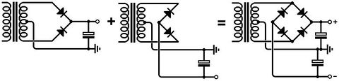

A klasszikus, dupla pufferes, átkapcsolható konstrukció, sok PC-tápnál is előfordult, könnyen lekövethető, azonosítható:
(#58925) kjani18
A - 12V ágat tápláló szekunder nem csak ugyanolyan vastagságú, hanem ugyanaz:
Vagyis a trafón nem fog múlni a terhelhetőség. Ha a negatív ág diódáit nagyobbra cserélted, utána még ellenőrizni kell, hogy milyen gyengébb alkatrészeken halad át az áram (fojtótekercs például).
gyenesmartin
Az ellenállásokat akár el is hagyhatod.
elég a programban ezt írni: pinMode (kapcsolo, INPUT_PULLUP);ngabor2

Zoja™
Vagy próbanyákra beforrasztod szépen. Gondolom a végálláskapcsolók nem a nyákra kerülnének, hanem a cnc tengelyei végére, úgyhogy az a 3 ellenállás meg kerámia kondi elfér egy kisebb darab próba nyákon.
norbert1998
Üdv.
Sosem kopok le rólatok
Szóval ezt kellene megvalósítanom, viszont még három ugyanilyen bekötés, csak kapcsoló helyett gomb lenne rajta.Elég sok forrasztgatás, szóval arra gondoltam, hogy valami táblára kellene rányomatni az egészet. Van valami ötletetek, hogy mire valósítsam meg a dolgot?

kjani18
PC táp -12V kimenet 1A terhelhetőségű. A diódák és az elkó cseréjével mennyire lehet? A trafó egyforma vastagságú huzallal lehet tekerve?

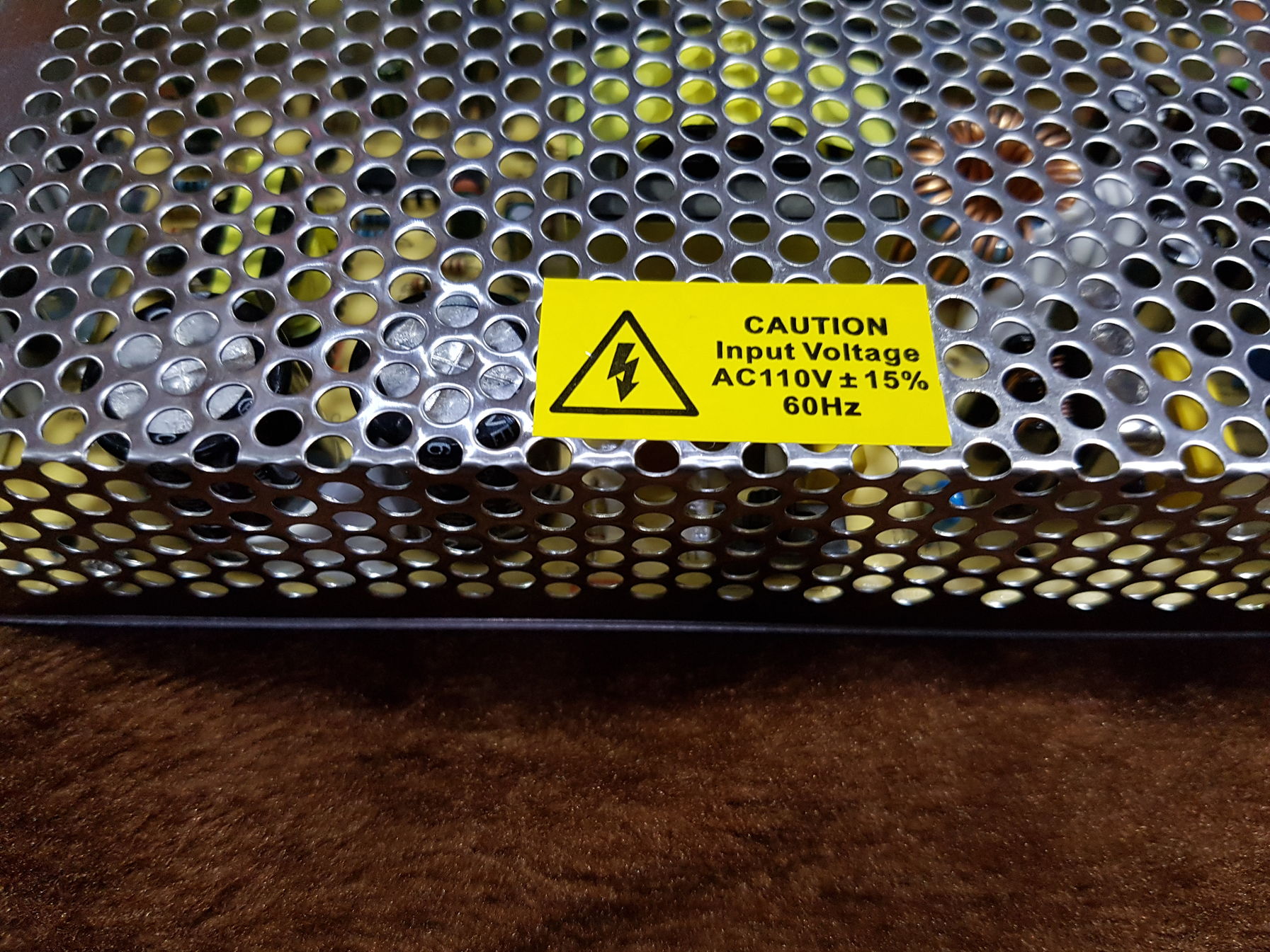

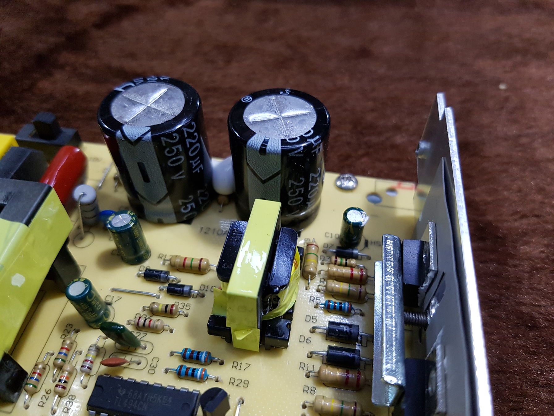

ngabor2
Köszi mindenkinek, szét fogom szedni, és teszek fel fotókat.
Kernel
ngabor2 #58918 üzenetére
Volt nálam egy 110 V feliratú DVD-lejátszó, amit régóta 230 V-ról használtak. Nem is amiatt romlott el, ettől független hibája volt. Belsejében 400 V-os puffer, semmi nem utalt arra, hogy 110 V-ra készült volna.
Egyébként nem csak a pufferen és a trafón múlik. Ha a tervezettől nagyobb feszültséget akar valaki ráengedni, az egész primeroldal szóba jöhető alkatrészeit meg kellene vizsgálni, ilyen szempontból. Beleértve a vezérlő IC tápellátását, vagy a snubber / csillapító áramkört is.
Rendelj megegyet, a primerek sorba, a szekunderek parhuzamosan.
Amennyiben konkretan ra van irva 110V (az 50-60 Hz meg el is menne) akkor en nem kiserleteznek.
Ha trafos, felejtos (hacsak nem 2 darab 110 V a primer, es ki is van vezetve a trafon) ha meg kapcsolouzemu, akkor is felejtos. Mindenkepp szet kene szedni, neha ez is erdekes, az egesz mua.haz ossze van preselve- olvasztva. Lehet nem er ennyit. -
ngabor2
Rendeltem egy 12 V/10 A tápegységet Írországból. Gonosz módon nem volt leírva, hogy ez bizony 110 V/60 Hz bemenő feszültséget igényel. Itthon csak 230 V/50 Hz van. Mekkora meló és költség lenne átszerelni? Ha nem "csak" egy trafócsere, akkor neki se kezdek, nézek másikat, ahol kiírják, hogy miről működik.
