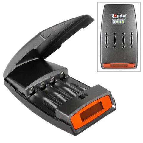

darvinya #60950 üzenetére
Régen az akkus topikban futott ennek a töltőnek egy hasonló működési elvű változata, amin kisütőgomb is volt:
Akkoriban többen is vásároltak belőle, mert olcsó árához képest egész jól használható volt.
Azt viszont látni kell, hogy ha csak egy AA-cellát tesznek bele, akkor 1,2 A árammal tölt, amit egy jobbfajta, nagy kapacitású, kis belső ellenállású akku elbír ugyan túlmelegedés nélkül, de nem feltétlenül egészséges annak sem.
Kettőnél 600 mA, 3-4 cellánál 300 mA a töltőáram.
Aliexpressen C905W néven találod, ahol el lehet olvasni a visszajelzéseket is.

darvinya
Kernel #60929 üzenetére
Kiindulva amit mondasz, akkor nem tudna eltérő töltetségi kijelzést, s most nem páronkénti jelzés eltérésre mondom.
Hanem párban tud eltérő töltetségi kijelzést.
Hőmérsékletben nem volt egyik sem melegebb, mikor azonosokat töltöttem.Amit láttam nyák képéről(nem szedtem ezért szét újra), hogy töltő kör szélén van, belül érzékelő.
Kernel
darvinya #60928 üzenetére
Képről nem olyan jó lekövetni, de én úgy láttam, hogy 2-2 cella sorba van kötve, ugyanakkor az osztáspontot is figyeli az IC. Ellenálláson keresztül be van vezetve a középpont.
Így tudja mérni a különbséget, de leállni csak egyszerre tud.
Az sem jó egyébként, ha újraindítva folytatod a töltést, mert amit előzőleg írtam (hogy mehet tovább a töltés, úgyis elfűti) csak C/10 vagy kevesebb töltőáramra érvényes (normál / standard töltés).
Ahogy növeljük az áramot (gyorstöltés), már valamilyen védelemre is szükség van, különben túlmelegedhet. Ezért szoktak a közepes kategóriában, közepes áramon időzítőt alkalmazni. Nagyobb áramon pedig -dU lehajlás és/vagy csúcsfeszültség mérése, plusz még biztonsági időzítőt, hőfokmérést.
Kernel
darvinya #60926 üzenetére
Tudja, ha egyszer sorba vannak kötve, ugyanaz az áram folyik rajtuk. Erre utal a 2/4 működés.
Csak épp ez a gond, hogy így nem lehet normálisan érzékelni a telítettséget. Amikor az egyik túltöltődik, -dV elven működő áramkör érzékel egy kis visszaesést a feszültségben.
Ezért lekapcsolja a töltést, illetve beállhat csepptöltésre. Itt jön a másik gond, a soros kötés miatt nem tudja lekapcsolni csak az egyiket, mindkettőt lehet csak.
Ez még akkor sem jó megoldás, ha egyforma akkukat használunk, mert még azok sem szoktak pont egyszerre telítődni. Ezt tapasztalhatja, akinek van olyan töltője, ami külön kezeli.
Egy korrekt gyártó legalább odaírja, hogy lehetőleg azonos típusú és kondíciójú akkut tegyünk bele. De ebben a kategóriában az akkutöltők papírjai egyébként is szánalmasak.
Amikor egy áruházban elkezdem nézegetni (legalábbis régebben, amikor foglalkoztam ezekkel) és képtelen vagyok kitalálni dolgokat egy töltőről (pedig láttam már párat kívül, belül, neten stb.), abban azért van valami irritáló. Gyakorlatilag el akarnak adni valamit, amiről még egy hozzáértő sem tudja megállapítani, hogy csak időzítővel kapcsol le, vagy detektál töltésvéget, egyebekről nem is beszélve.
Mert odaírja, akár egy kis táblázatban, hogy a becsült töltési idő ennyi és ennyi. De annyit nem képes egyértelművé tenni, érthetően megfogalmazni, hogy kb. ennyi idő után vedd ki / kiveheted az akkut, mert úgysem fog leállni a töltés. Csak 14-16 óra után, mikor lekapcsol a timer. Vagy nem, mert az sincs benne.
Ez már egyrészt az idiotizmus a gyártó részéről, másrészt a vevők teljes hülyének nézése: vedd meg, dugd be és kész. Ne törődj semmivel, úgyis hülye vagy hozzá. Akár tudatos megtévesztés: azt hiszed, ennyi idő után le fog állni? Arra várhatsz...

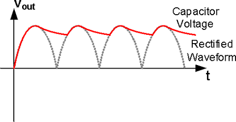

darvinya #60920 üzenetére
Oke de a logikad nem jo...
21x1,41=29,6V ebbol kivonva a diodakon eso 1,2-1,4 V az 28,2V lesz, az alkatreszek jol tudjak a fizikat.
Kernel mar leirta a tobbit.
Nezz korul a csucsertek, effektiv ertek es ezek korrekt merese es a hozza valo muszerek temakorokben.
Pl.sokmindenre jo a mezei multimeter, de probalkozz nem 50% kitoltesu negyszoget, haromszogjelet, 30-40kHz valtakozot es ilyen inyencsegeket meregetni.
Persze, meri, csak a kijelzon mutatott erteknek koze nincs a valosaghoz. -

A csúcs ugyanannyi lenne, de hullámozna, emiatt a műszer is kevesebbet mutatna. De nagyobb áramon 47 μ mit sem ér, erősen fog esni a hullám, talán csak azért rakták oda, hogy ne vibráljon annyira a LED.
A műszer nem terhel, emiatt csúcson tud maradni a kondi. A híd két diódáján esik összesen kb. 1,5 V, az elméleti értékhez képest.
Egyébként akkutöltésre tökéletesen megfelel a hullámzó DC is, vagy talán jobb is, a szulfátosodás mérséklése érdekében. A tárgyalt Aneng multiméter True RMS V/A mérésre alkalmas, ezért elvileg az ilyen hullámzó töltőáram is jól bemérhető vele.
Érdekesebb a helyzet, ha DC-konvertert is használsz és annak bemenetére (ahol csak 220 μF van még pluszban) adsz ilyen hullámzó DC-t. Ahogy a terhelés hatására süllyed, az elektronika igyekszik kompenzálni, továbbra is stabil értéken tartani a kimenetet. De ez csak egy határig fog menni. Nagyjából addig, ahol összeér a két szint, mivel a FET-kapcsolón és a tekercsen nem sok esik.
darvinya
tordaitibi #60916 üzenetére
Azt mondod, ha nem lenne kondi, akkor nem ennyi lenne.
darvinya
Talány
Hogyan lett AC 21V-ból DC28V?
Egyenirányító ezekből állnak: 4db 1N4007 és 47uF/35V -

Varta LCD-t legalább kétfélét látok, egyik AA 450 mA, másik 700/1400 mA.
Gondolom, az a kisebbik. De mindkettő 2/4 cellás töltést biztosít, így pedig hiába -dV, fából vaskarika jellegű. Vannak ilyen töltők, ami sorosan két cellát tölt -dV elven, de nem egy jó megoldás.
Ezeknél vagy előírják, hogy egyforma állapotú párokat kell használni hozzá, vagy a szűkszavú leírás meg is feledkezik róla.
darvinya
Kernel #60911 üzenetére
Akkor hasonlóan lenne beállítva, amit én gondoltam.
Igaz nekem nincs okos szimpla töltöm, csak a gyári LCD-s töltő, ami csak 2-vel tölt.
Viszont 2600mAh(előbb rosszul írtam) AA -s akkut nem rahatom 2100mAh AA-s akkuval párba, hogy LCD töltő töltse.
Vagy megoldaná a töltő?Itt belseje LCD töltőnek.[link]

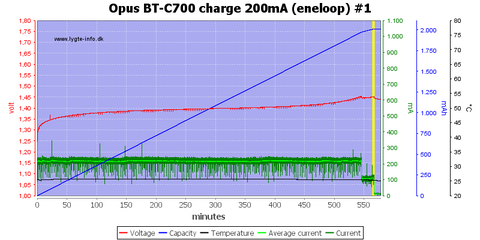

Én úgy szoktam (ha nem is szimpla cellát, mert ahhoz van külön töltő, de egyéb pakkokat), hogy áramban inkább a C/10 alá megyek, úgy alig melegszik, de azt akár egy napig is rajta hagyom. Vagy 12-24 óra között, ahogy sikerül.
A példa kedvéért 200 mA töltésről van itt egy görbe, hasonló kapacitású akkuval:
Tehát gyakorlatilag 10 óránál állt le a töltés, illetve már előtte visszavette az áramot 100 mA-re, miközben 1,45 V-ig ment a feszültség.
Forrás: [link]
