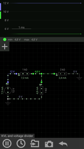

Kernel #60199 üzenetére
Eredő ellenállás... Én buta. Szóval egységet alkotnak, hát persze. Így elég érdekes lesz a dolog. Még nem látom át milyen kölcsönhatásban vannak egy kicsit komplexebb áramkörben a dolgok.
Csak érdekességképp, ha a 2k helyett rögtön egy mcu bemenet lenne, akkor annak a portnak melyik tulajdonsága befolyásolná a fenti számokat? Ki kéne néznem a specifikációkból mekkora impedanciája van a portnak és azt az értéket behelyettesíteni a 2k ellenállás helyére?
Köszi! -

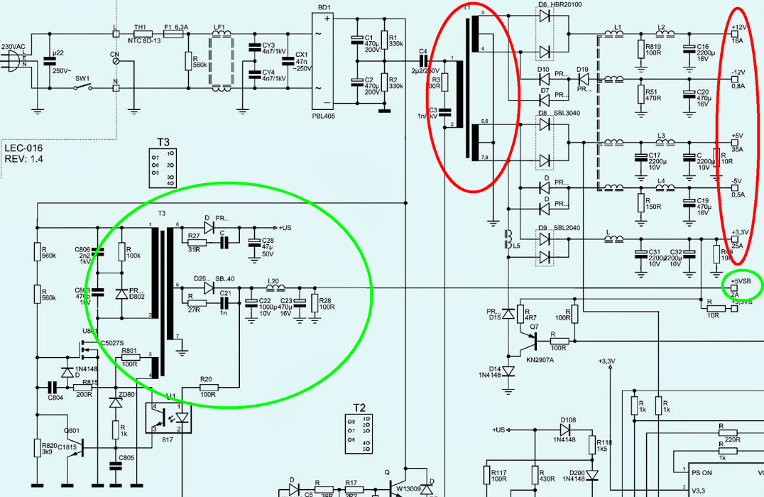

VIPowER
geotigris9 #60165 üzenetére
darvinya
Kernel #60179 üzenetére
Igen ezt akartam kihozni, csak fárad vagyok s nehez megy már át.
Tehát sok féle variáció van már alaplap/táp kezelésben, ahol 5/12V összevissza működik.
Mivel nem írt konkrét típust, ezért írtam biztos 12V-ot.Amúgy mint írtam nekem régi sz.gépem van, aminek tápjában nincs 5Vsb ág, hanem leválasztot 5/12V része van.
Alaplap csak töltő USB-re engedi kikapcsolt állapotban töltést, de ha lemerül benne az elem, akkor semmi nincs és bekapcsolni sem lehet. -
Kernel
darvinya #60178 üzenetére
Ez már alaplapfüggő, az enyém is csak egy példa volt. De a tápegység nem tud másképp működni.
Nálad 1 db USB-t engedélyez, mert a kis készenléti táp (5 Vsb) nem bír többet. Enyémnél kimegy az összesre, de azt képtelenség, hogy elbírja, ezért gondoltam valamilyen áramfigyelésre.

Kernel
darvinya #60170 üzenetére
Nem tudod külön kapcsolni a főtáp 5 és 12 V-ot, amit a nagy trafó állít elő (pirossal jelöltem), nyilván ezek mennek a molex, illetve SATA-tápra.
Itt az 5 és 12 V csak egyszerre működhet.
Ami külön van, az 5 Vsb táp (zöld szín), tehát az él akkor is, amikor a tápventilátor már leállt.
Mellékes, hogy itt a Windows-készenlétről beszélünk, tehát amikor a RAM-ban figyel, amit az 5 Vsb táplál (még mellékesebb most a hibrid alvás kérdése), vagy pedig teljes leállítás történik.
Régen az Abit BH6 még úgy működött, hogy a Windows 98 készenlét (tehát alvás a RAM-ban) nem állította le a főtápot, nem állt le a ventilátor, maradt az 5 és 12 V is. Ilyen ma már nincs.
A mostani alaplapokon viszont FET-kapcsolókkal van megoldva (gondolom), mert az 5 Vsb nem is bírná el az összes USB aljzatot, mégis rajta van a feszültség készenlétben a csatlakozókon. Kivéve, ha UEFI-szinten letiltom. Szerintem, ilyenkor figyelni kell az áramot is, hogy az 5 Vsb tápot ne lehessen túlterhelni
Üzemi állapotban pedig át kell kapcsolni a főtáp 5 V-ra, hogy az összes USB-aljzat bírja a max. terhelést.

Ezen az oldalon találtam egy pár jó megoldást.
Mindegyik jónak tűnik, mégis egyet kellene választani.
Alul van egy zener diódás verzió is, ami mindenféle bemenetet 5,1V-ra állít be. Az elég bolondbiztos, nem? -
Teasüti
Az osztó közepe menne a TTL bemenetre. Mire kell a dióda? Ez új.
(szerk: így érted?)
Nincs 5V-om, ezért kell a fesz. osztó.Stabilizált 12V és GND van, meg 5V-s bemenet.
De ugyanezen az elven szeretnék majd feszültséget is mérni 0-5V analóg bemenettel. -
PHM
Teasüti #60135 üzenetére
Nem így van.
Az adatlapban meg kell nézni, hogy mennyi áramot vesz fel a bemenet
magas szintnél. Ennél valamivel nagyobb áramra kell méretezni az osztót,
oly módon, hogy a bemenet, + az osztó alsó fele annyi áramot kapjon,
amennyinek hatására az osztó felső tagján 7V feszültség esik.
De éppenséggel az 510/360 ohm is jó, csak az osztó közepét egy
4148-as diódával kösd 5V-ra.
Ha a 12V több is lehet, (jármű pl) az osztó felső tagját meg is lehet növelni. -
PHM
Teasüti #60133 üzenetére
- Az átfolyó áramot az ellenállások összértéke határozza meg,
beleértve a táp belső ellenállását is.
- Ebből következik, hogy az osztóban használt ellenállásokkal
egyúttal az áramot is beállítod.
Nagy áramoknál figyelembe kell venni a táp belső ellenállását,
nagy ellenállású feszosztónál pedig az osztó terhelését is.
(Már ha jól értelmeztem a kérdést.) -
Teasüti
Feszültségosztónál milyen jelentősége van az egyes ellenállások értékének az áramerősség szempontjából?
A kettő arányából jön a feszültség bármekkora ellenállásokat is alkalmazok, de kell-e külön áramkorlátozó ellenállás vagy be lehet állítani az osztott feszültség ágán az áramot az osztó ellenállásokkal is?
Vagy az "első" (amelyik a tápfeszültséghez közelebb van) ellenállás egyben áramkorlátozó szerepét is betölti?
Köszi! -
