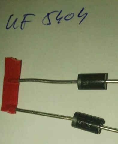

HoTaZo
tordaitibi #59080 üzenetére
Ez tökéletes!
Erre volt szükségem.
Akkor jók a vásárolt diódák és sorba kell kötni őket?Szerk:
Ja, még annyi, hogy a diódák mennyire lehetnek körbezárva? Terveim szerint egy imitált aksiba lenne benne a két dióda. Csak termelődik-e ott olyan hő, ami gondot okozhat? -

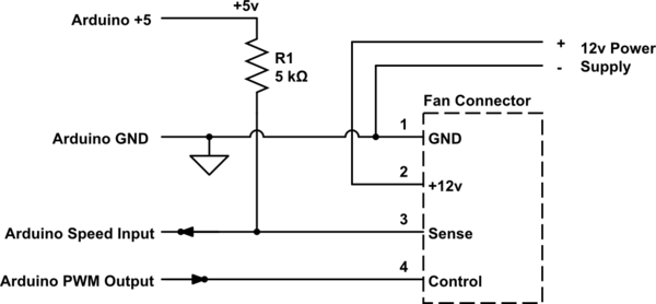

Kernel
ngabor2 #59074 üzenetére
Földelt rendszerű ki- és bemenetek csak közösített GND mellett tudnak együttműködni. Egyik elnevezése épp az, hogy közös viszonyítási pont. Sőt, ennek hiányában károsodhat az érzékeny bemenet és/vagy kimenet, mert azon keresztül fog kiegyenlítődni a feszültségkülönbség, amit különböző okból létrejöhet (sztatikus feltöltődések, szivárgóáramok stb.).
Másik a szimmetrikus, földfüggetlen jelátvitel, de ahhoz is két szál vezeték (vagy több érpár) szükséges. Plusz, még annál sem mindegy, hogy baluntrafóval galvanikusan leválasztott (pl. LAN-csatlakozó) vagy nem leválasztott (pl. HDMI, USB). Utóbbiaknál szintén kötelező a közös GND, különben károsodna, noha a jelátvitel nem ahhoz képest van.
A PWM-ventilátor vezérlőbemenete nyitott (be nem kötött) állapotban felhúzódik 5 V-ra, vagy újabb típusoknál 3,3 V-ra. Ha azt lehúzgálják, akkor lassul.
ngabor2
2 külön adapter földjét mennyire egészségtelen közösíteni? Van egy 12V-os venti és egy (mást is vezérlő) Arduino, ami 5V-ról üzemel. A venti magában hangos, az Arduino tud PWM szabályzást. Viszont ahhoz tapasztalatom szerint kell a GND is. Így a 2 tápegység GND-jét összekötöttem. Így már belassul a venti, de akkor is, amikor az Arduino nincs bekapcsolva, sőt, bedugva se. Mikor bedugom, akkor felpörög, majd visszalassul. Nem hajtom most így, nehogy tönkremenjen.

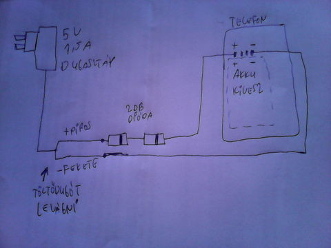

Néhány napja volt ez az aksi kiiktatós kérdésem.
Ma sikerült szereznem 2db. uf5404-es diódát*.Ez megfelel a művelethez?
Tudnátok nekem csinálni egy sémát? Direkt nem bekötési rajzot írtam, mert annál nekem egyszerűbb magyarázatra lenne szükségem.
Lehet-e egyáltalán a gyári mikro usb csatlakozóhoz kötni, vagy egy az aksi helyére beilleszthető "adaptert" létrehozni?* Az UF5404 alatt van MIC betűk is. Az mit jelent?

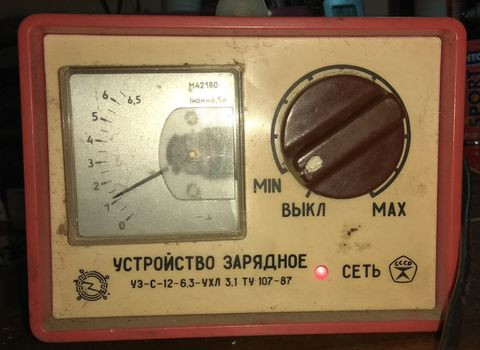

draco31
Kernel
draco31 #59051 üzenetére
De a feszültséget akkor is figyelni kell, mert a szabályozható orosz töltőknek csak némely típusánál van végfeszültségérzékelés, illetve olyan is van, aminél ez a védelem kiiktatható (jumper a hátán például).
A szabályzás csak az áramot állítja, a végfeszültséget nem, így mehet akármeddig, ha olyan fajta.

Kernel
draco31 #59047 üzenetére
12 V tirisztoros, szabályozható töltők terhelés nélkül, csúcsban sem érnek el annyit szerintem.
13,8 x 2 = 27,6 V tartófeszültség kellene legalább. Végérték pedig 28,8 V.
A jelenlegi állapot ettől függetlenül még nem káros, csak töltetlenül terhelni nem jó, mert a leggyengébb cella láthatja kárát, amikor átfordul rajta a feszültség.

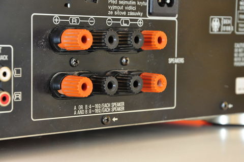

Zorrolaci
Van egy Techincs U-VZ 320-as erősítőm!
Az lenne a kérdésem,hogy banándugózható-e?
Az erősítő kimeneti szorítócsavarok közepe lukas vagyis elképzelhető...bár volt itthon 2db Nakamichi dugóm,belelprobáltam,de csak kb a feléig megy be,és nem csatlakozik,ezekből a dugókból meg nemtudom,van-e különböző méretűek...

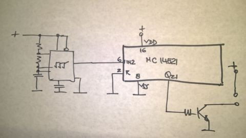

Kernel #59027 üzenetére

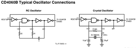

Végtelen ciklusra: (én logikai ICk mániákusa vagyok
Kapásból: ha az 555-öt 1kHz generálására állítjuk be (ami egyszerű), utánakötve egy 4045-ös CMOS ICt (21 bites osztó), egyből megvan a 2097 másodperces periódus.
Utánaszámolva egy 581 Hz-es jellel az 555-ből megvan a félóránkénti ide-oda kapcsolás.
A szimmetria ab ovo meg van oldva a digitális osztás miatt, így az 555-nél teljesen értelmét veszti ezzel foglalkozni.Az 510 Hz-hez pedig az 555 kalkulátor elemei: R1= 1k, R2= 2.5k, C= 470nF.
Kernel
VIPowER #59025 üzenetére
Régebben 470 μF tantálkondenzátorral és valami több MΩ ellenállással sikerült 1 órás időzítést elérnem, monostabil alkalmazásnál. Astabilnál ott van még az aszimmetrikus kitöltési tényező, azt is korrigálni kell.
Ettől függetlenül nem ajánlanám. Részben ezért is, mert akármilyen kondi nem is jó hozzá. A hosszú időzítés miatt ugyanis jó nagy ellenállás kell, viszont normál elkónál bejön a szivárgóáram hatása, emiatt megáll a töltés egy ponton.
Manapság inkább ilyesmikkel oldanám meg:
https://www.aliexpress.com/item/-/32751690587.html
https://www.aliexpress.com/item/-/32770099729.htmlDe ez is monostabil, tehát azt még ki kellene kísérletezni, hogy kettőt összekötni, végtelen ciklusra.
Egyébként a CD4060 bináris osztóval lehet növelni a ciklusidőt.
Lompos48
Erre így nehéz kapásból válaszolni. Adatlapot kellene böngészni, hogy melyek a maximális ellenállásértékek, amiket az IC megenged. Ugyanakkor a kondenzátorral sem lehet elszállni a csillagos égig. Megohmos ellenállások mellett is többezer mikrofarados kondenzátor kell az általad igőnyelt időzítésekhez. Azok pedig elektrolitkondenzátorok, amikkel nem "illik" mikroamper nagyságrandű áramokkal szórakozni. De ezek már bonyolultabb dolgok. Legtöbbször (mondom én!) egy sokkal szaporább multivibrátort szokás használni, ami után egy digitális számlálót kötnek, amivel bármekkora osztás megoldgható. Ráadásul a CMOS 4000-es logikai szériája akár 18V-tal is táplálható, számlálókban pedig nagy a választék.
VIPowER
Valami olyan, hát lehetőleg a legegyszerűbb kapcsolást keresném, ami azt csinálja hogy 30 percig bekapcsolva tart egy relét, majd 30 perc szünet, és mindezt a végtelenségig, azaz automatán. Van egyszerű kapcsolás ehhez?
