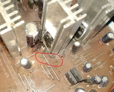

ZTE_luky #79414 üzenetére
Az IC505 az teljesen jó, az nem 5 voltot kap hanem a 9 voltból csinál 5 voltot. Kevered a kimenetét a bemenetével.
ha fűt hát fűt, a rajzon érdekes 2 darab ilyen 5V stab. van párhuzamosan, lehet sokat kér az 5 voltos ág.Ott a rajzon a bemeneti választó, ez egy 4 csatornás analóg multiplexer, azaz 4 bementből ad tovább 1-re, ezt sztereóra lefordítva 8-ból 2-re. Ez a CD4052B ic a rajzon.
Meg kéne nézni, maga a bemenetválasztó IC döglött meg, vagy a vezérlés nem kapcsolja át.
Itt a rajza, ezt össze kéne vetni a készülék rajzával,és itt van a bemenetválasztó állapotdiagramja, ezeken a lábakon kéne mérni és kiderül, az IC halt meg vagy a készülék agya.
De a rajzok alapján simán meghekkelhető, ez eddigi tuner kimeneteket le kell választani, ahol a nyák engedi, és helyére bekötni az aux-ot, ha más megoldás nincs. -
Nekem tetszik az elgondolás amit a Tibi vázolt.
Az IC 103 jelű alkatrész 1-es valamint 12-es lábára menő fóliacsíkot vágd el szikével az ic lába melett. Majd az 1-2 és a 12-15-ös lábakat kösd össze egy vezetékdarabbal, és elvileg ennyi.
De azért várd meg mit mond ő is. Én így csinálnám. A stab mindig nagyobb bemenő feszt kap, az nem gond h 9V-ot mérsz ott. A kimeneten legyen meg az 5 V.

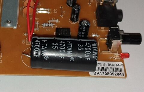

ZTE_luky #79358 üzenetére
Az a kondi nagyon rossz helyen van ott, körmöst kellene adni a PCB tervezőjének, hogy két forró hűtőborda közé tervezte be az elkót
Nem kell méregetni különösképpen semmit, az a kondi biztosan rossz, úgyhogy azt cserélned kell.
Az új kondit úgy forraszd be, hogy ne ültesd rá a PCB-re, hanem hagyd hosszúra a lábait és a kondit felfelé irányítva, fektetve helyezd el. A mechanikai rögzítését egy borsónyi FBS pasztával old meg.
A kondit valahogy így helyezd el:
Jól mondja doki, azt a kondit mindenképp cseréld, nem tűnik ragasztónak ami mellette van, az inkább elektrolit. Én a hozzá "tartozó" stab kockát is cserélném, vagy a 3,3V vagy az 5V-hoz tartozik ez a kondi. Már csak azért is, mert ezek a stab kockák elég érdekesen tudnak viselkedni bizonyos esetekben, sima műszerrel mérve minden ok, közben meg mégse, és jönnek a furcsaságok a működésben.

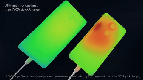

ZTE_luky #64054 üzenetére
amelyik nem támogatja a huawei QC-ot annak is csak 2A-t fog leadni ugye?
Qualcomm Quick Charge és Huawei Supercharge (Smart Charging Protocol / SCP) más műfaj.
A QC feszültséget emel, vagyis a távvezetékek elvét követi (nagyobb feszültség, kisebb áram, kevesebb veszteség a vezeték ellenállásán), illetve esetünkben az USB-csatlakozó terhelhetőségének is van korlátja, ami így részben megkerülhető.
Viszont később rájöttek, hogy a telefonban pl. a 9 V-ot lekonvertáló áramkörnek is van bizonyos vesztesége, ami növeli a belső hőmérsékletet, ezáltal ráfűt az akkura is, emiatt a töltőáramból kell visszavenni valamennyit. Így töltés közben nem használható ki az akku teljes terhelhetősége:
Ezért a Huawei SuperCharge más utat követ. A vezetékek és csatlakozók terhelhetőségét 5 A-ig növelik, a feszültséget viszont 5V alá csökkentik.
Szinte már nem is a telefon szabályozza a töltést, ha töltő kimenetén van mondjuk 4,5 V, mire az akkuhoz jut, lesz belőle 4,2 V.
Mindkét rendszernél processzoros kommunikáció van a dugasztáp és a telefon között. A QC valamivel egyszerűbb (feszültségszintekkel kommunikál), az SCP digitálisan.
A hagyományos 5 V-os rendszereknél a dugasztáp az adatvonalon tájékoztatja a telefont a terhelhetőségről (rövidzáras / ellenállásosztós trükkök). Ezek bármivel leterhelhetők, "buta" eszköz lévén a dugasztáp nem is tudja, hogy mit kapcsolnak rá. Csak a saját max. áramkorlátját figyeli (mint a legtöbb tápegység), a felvett áramot pedig a táplált eszköz határozza meg.

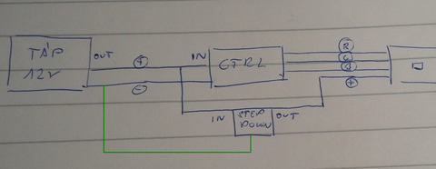

ZTE_luky #56570 üzenetére
Nem alkalmazható, mert az áramot sem bírná, továbbá a közös ágon, illetve ellenálláson az áramok keverednének, ezáltal a színek meghajtása is.
Magát a 12V-ot lehetne csökkenteni. A LED-szalag közös pozitívját lekötni a vezérlőről:
Átkötni egy megfelelő terhelhetőségű step down konverter kimenetére, aminek a bemenetére menne a 12V betáp.

Mivel vezérelt szalagról van szó (nem állandó fény) pár méterenként nem tudod közvetlenül rákötni a tápot, csak jelerősítő(kö)n keresztül. Ilyenkor viszont eloszlik a terhelés többfelé.
A kis gömbbe talán legegyszerűbb az RGB-szalagból származó darabot bekötni, mert azon már rajta van az ellenállás is. Vagy külön kell összerakni.
A szalagon három 20 mA-es LED-chip van sorba kötve egy ellenállással, de egyébként annak sincs akadálya, hogy 1 db LED és egy soros ellenállás, amit úgy kell méretezni 12 V-ra, hogy 20 mA vagy kevesebb áram jöjjön létre. Mindez RGB-áganként értendő.
Kernel
ZTE_luky #53181 üzenetére
Music sound controller for RGB LED
A jelerősítő kaphat közös tápot, több is, amíg a közös tápegység elbírja a terhelést. Szükség van megfelelő vastagságú vezetékre is, hogy ne sokat essen rajta a feszültség.
Helyi tápegységekkel kiegészítve a 12 V-os, nagyáramú vezeték rövidebb lehet, mivel 230 V-on kapja a hosszabb távú ellátást, ami viszont kisebb áram, vékonyabb vezeték.
De amúgy ilyeneket én nem szoktam szerelni, másik topikban volt erről szó, hogy hány méterenként kell betáplálni:

Az usb-s is egy kondis miki. Csak van benne egy fantom táp, egy mikrofon erősítő, és egy ad koverter (hangkártya). Ezek mind az usb tápról mennek.
Ez olyan olcsó, hogy ennyiért érdemes kipróbálni, hogy magában jó-e valamire. Felajánlom neked, hogyha nem jó, amire akartad, akkor megveszem tőled. Nekem talkbacknek biztos, hogy jobb lesz, mint a mostani elektret, ami egy 1.5V-os elemről megy, és olyan gyenge a kimeneti jelszintje, hogy két egymás után kötött mikierősítő kell hozzá. Nekem nem okoz gondot a fantom, vagy az előfok. Ennyiért még sosem láttam semmilyen mikit.
