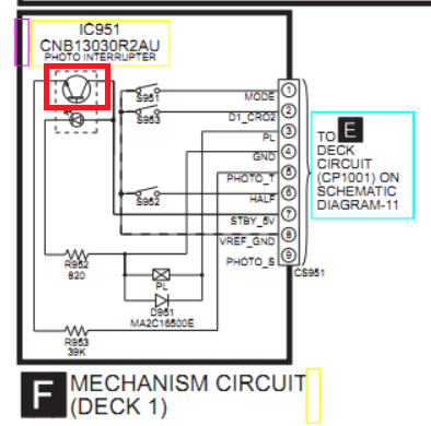

#31600896 #74312 üzenetére
Konkrétan nem ismerem , az én gondolkodásom szerint a pirossal bekeretezett rész felel a kazetta felismeréséért.
A csatlakozó (k) 5-7 lábát hidald át egy 30-40kohm körüli ellenállással és nézd meg az eredményt.Nincs kizárva hogy a logikám hibás de nincs itt a kezembe e cucc, azt is csak tippelem hogy ez felelős a kazetta észlelésért.
He nem ez akkor rá kell jönnöd mi az az alkatrész amit a kazetta behelyezés átbillent, akár mechanikusan akár máshogy és azt imitálni a vezérlés felé. -
