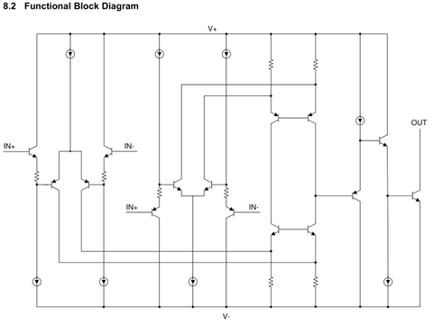

Valami nem stimmel...
A komparátor nyitott kollektoros kimenete (ha az?) nem tud csak áramot "szívni" aktív állapotában, mert npn. Ugyanakkor a vezérlő tranzisztornak a nyitásához a bázisába áramot kell "bevinni", mert ő is npn. Tehát fenntartásról nem lehet szó. Itt passzív kimenettel hagyja, hogy a tranzisztor tegye a dolgát, amit az áramkör diktál, aktív állapotban pedig "ellop(hat)ja" a bázisáramot...

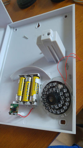

sziasztok
nem igazán vágom az elektronikai dolgokat, ezért előre is bocsánat ha nagyon nagy blődség lesz a kérdésem
van egy riasztóhangszóró házam, amiben van egy fel-fel villanó egyszerű LED 3db aa elemmel. Ez a LED tökjó, csak szeretném ha gyorsabban villogna, a mostani csak kb 5-6mp-ként villan fel.
Van egy kiszerelt LEDem ami ha kap tápot akkor villog... Ez 2 dbaa elemmel működik, viszont kb 3-4 hetet bír ki (akksival megy, jó lenne ha egy fél évet ki tudna bírni, esetleg van mód erre hogy a 3-4 hetet növeljem?)...
Kérdésem az lenne ha arra a LEDre ami gyárilag 2 elemmel van járatva, én 3 elemet kötök, akkor mi fog történni:-az addig oké hogy erősebb lesz picit a fénye, ez tökjó, de hátránya a több áramnak van-e
-ami kérdés : gyorsabban fog-e tönkremenni a több áramtól?
-a túláramtól fog-e melegedni, vagy LEDégőnél eleve hülyeség ez a kérdés
-azzal hogy 3 helyett 4,5voltot kap tovább fogja-e bírni mint az eddigi 2 elemmel, vagy ez szintén hülye kérdés
valamint ha megtartanám ezt a 3 elemes fel-felvillanó LEDet, plusz mellékötném a másik -alapesetben 2 elemről működő LEDet- és villogna mindkettő akkor mi történik ? - gyorsabb elhasználódás/kiégés / kevesebb ideig fogják birni ketten a 3 db elemről ?sejtem hogy aki ért hozzá annak ezek biztos alapvető kérdések, de részemről nulla tapasztalat e-téren, ezért szeretném a segítségeteket kérni !
köszi

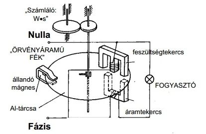

darvinya #59737 üzenetére
Azokba a villanyórákba volt egy feszültség és egy áramtekercs.
Ez utóbbi vastag vezetőből néhány menet, ellenállása szinte mérhetetlenül kicsi.
Ez hogyan öregszik? Vagy hogyan korlátoz?Az más ha azt állítod, a mérő NEM azt méri ami valóban áfolyik rajta, de ennek ellenére a 20 amper az át fog folyni rajta. Nem fog 17 ampernál elrohanni a szakszervezeti bizalmihoz, és sztrájkba lépni, avagy korlátozni.

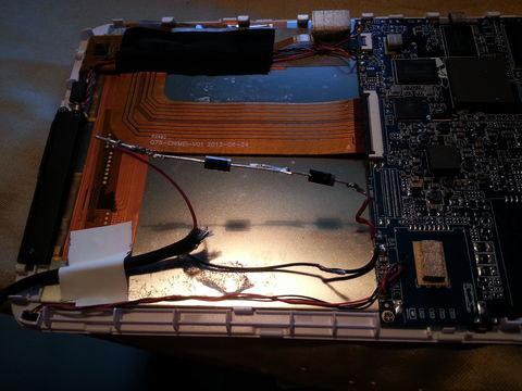

$p@rr0w
Köszönöm a segítségeket, agyalok majd hogy mit kéne még, annyi hogy csak 2A diódát tudtak adni de az elég kell hogy legyen nem?
Megpróbálom majd akkor bekapcsolással együtt mérni is.
Nem tudom, de lehet szétment valami más is benne, mikro rajta volt az akku egyszer bekapcsoltam utána csak a bootlogot dobta fel, de azt mindig, azért gondolom hogy most is fel kéne neki.
$p@rr0w #59706 üzenetére
Esetleg kuka a tablet, valami sokat vesz fel benne.
Ez nyirhatta ki talan az eredeti akkut is.
Nalam egy 7 collos tablet siman ment egy 2 amperos dugasztaprol +a ket dioda sorba.
Gond nelkul bootolt es mukodott.
Valamikor regen csinaltam ismerosnek, nem emlekszem mennyit vett fel, de a 3 A kozelebe nem jart az biztos. -

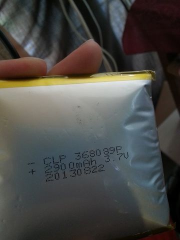

peestike
Kernel #59702 üzenetére
köszi a választ! mivel, hogy magába a csavarozóba kell csak bedugni a tápot, így gyanítom én is, hogy valami töltés szabályzó elektronika van a csavarozóban.
csak nagyon meglepődtem, hogy 6V 300 mA a kimenete a tápnak, aztán feszültség meg majdnem 12 jön ki...
közben kicseréltem az akkut, megy a szerszám szépen, csak most aggódom, hogy a vadi új akkut is taccsra fogja tenni. egy lg hg2-őt forrasztottam be, gyakorlatilag megdupláztam az értékét.
a benne lévő akku zárlatos volt szerintem, párhuzamba kötöttem, aztán ahogy lett kontakt rögtön melegedni kezdett a kezemben a drót. -
