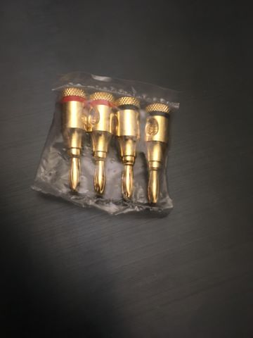

Úgy néz ki mint egy banán mama(hangfal) csatlakozó.

Banán dugónak látom elsősorban hangfalakhoz erősítőkhöz használják.

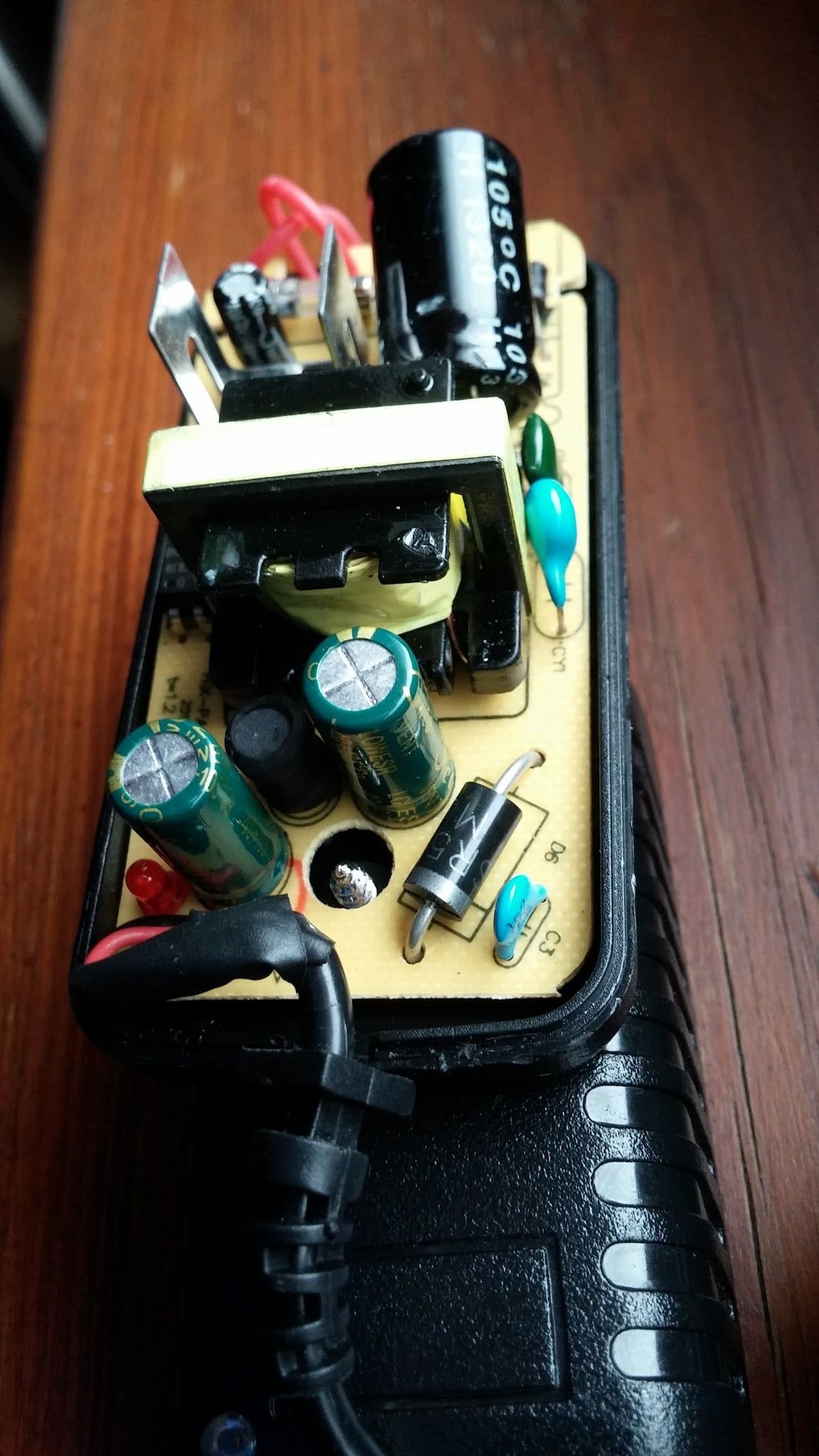

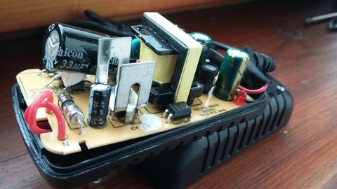

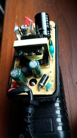

Majd figyelni kellene a szekunder dióda melegedését, mert azon viszont nincs semmi hűtés, illetve mérni a terhelt feszültséget is. Ilyen dióda önmagában már 1 A áramtól is jó forró tud lenni.
Van HDD-tápom kettő is, ezeknél mindkét ágon (5 és 12V) hűtőbordás diódákkal, az is melegszik rendesen.
Az a box viszont a 12 V-ból állítja elő az 5 V ág teljesítményét is.
Kernel
kuyarashi
#61831
Hasonló van nekem is, csak 1,2 A változat. A hűtőfül alatt SM8002C található, ami a trafót közvetlenül meghajtja, tehát külön tranzisztor nélkül.
Ez egy jó hatásfokú IC, amit a kisméretű hűtés is jelez. Terhelés nélkül alig melegszik, készenléti fogyasztása minimális, így az sem vészes, ha állandóra be van dugva.
