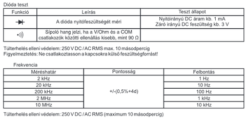

Videó alapján nem sok különbséget látni. Hasonló processzor lehet, 2xAAA táppal.
ZT102 kijelzője viszont 6000, kapacitásmérés 10 000 μF.
Mindenesetre szkenneltem az Aneng 8002 papírját, de pont ilyet adtak a Richmeters verzióhoz is, csak a név van átírva:
Működéséről nem nagyon lehet mit mondani, végzi a dolgát. Talán egy gumipapucs jó lenne hozzá, mert könnyű és csúszós az alja, vagy valami csúszásgátló kellene rá.
Egyiknél a panelt meg kellett tisztítani, mert a forgókapcsoló érintkezése bizonytalan volt, valamilyen gyári szennyeződés miatt, de azóta nincs vele gond.
Ha nem is a leglényegesebb egy műszernél, de kiszállótáskában dobálódva hasznos a védőzsák is. Csak belelógatom, utána kívülről rátekerem a műszerzsinórt, így nem kell vele időt húzni:

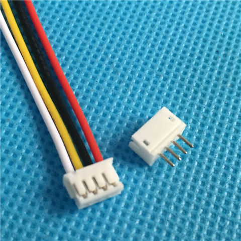

Hali. Keresnék ilyen csatlakozót:
Jst zh 4-es ha nem tévedek, igazából bele való tű kellene, hogy újra tudjam kábelezni. Eddig itthoni forgalmazásban nemigen találtam.
Valakinek valami ötlet kinél/kitől lehetne ilyet venni.
Nem sok kedvem van heteket rá várni de ha nincs más akkor lehet az lesz, vagy mérgemben az egész csatirészt átszerelem egy másik szerelhetőbb variánsra. -

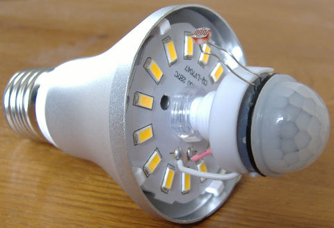

Alkonykapcsoló tartozék szokott lenni ilyen lámpáknál:
...also it will turn off during the day, only work in dark environment or at night, energy saving LEDs light.
Lent sárga nyíllal jelöltem az LDR-t (fotoellenállás), ami erre szolgál (attól még másnak nem ajánlom ezt a lámpát, csak a példa kedvéért).
Az érzékenység általában úgy van belőve, hogy szürkületnél inkább hamarabb aktiválódik, minthogy túl sötét legyen. Ilyenkor a kapcsolóval természetesen le lehet lőni, ha még sincs rá szükség, vagy valamiért zavaró lenne.

Ezekben a lámpákban épp az a "poén" manapság, hogy míg régebben az izzó kiégett és kuka, ez teret ad a kreativitásra, javítható is, vagy építhető is házilag.
Ebben az esetben a mozgásérzékelő is hasznos tud lenni. Noha nekem már 20 éve fel van szerelve, de azok külön egységet képeznek, ez meg egyben van a lámpával.
Megoldották ezt is egyszerűen, az áramgenerátoros driver látja el táppal a PIR áramkörét készenlétben is. Az áramgenerátor kimeneti feszültsége terhelés nélkül felszökik 30-35 V körüli értékre, terhelve áll be 22,5 V-ra, amikor rákapcsol a LED-sor.
A PIR-hez pedig tartozik egy külön stabilizátor, ami erről a változó feszültségről egyformán működik.

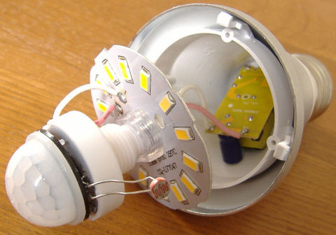

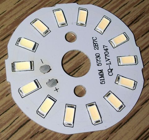

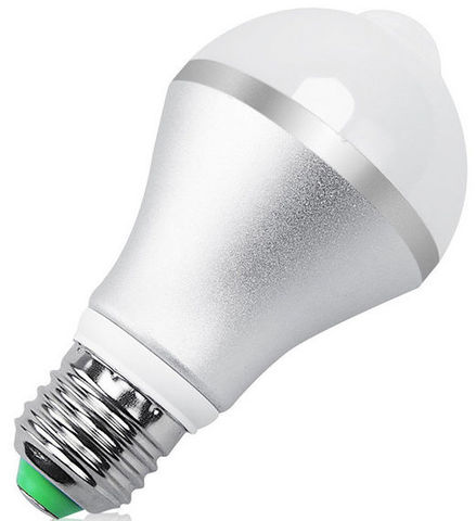

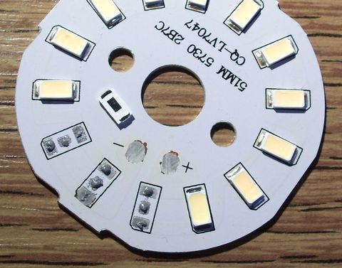

Mozgásérzékelős LED lámpa 6 hónap után felújításra szorult.

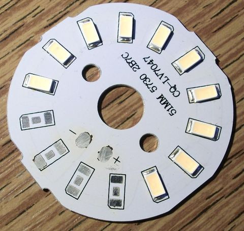

Miután a posta is meghozta a melegfehér LED-eket és ónpasztát, az alu PCB-t satuba fogva, alulról felmelegítettem hőléggel.
480 °C-ig kellett emelni a kilépő hőfokot, míg megmozdultak a LED-ek. A maradék ónt melegen letöröltem vászonnal, illetve vattapálcikával, majd alkoholos tisztítás után lejött a gyantás szennyeződés is:
Ónpaszta tűheggyel felrakva:
Felmelegítve:
A konstrukciós hiba:
A hordozó PCB el van szigetelve a külső lemeztől, így a hőt nem adja át, túlmelegszik. Középen az átlátszó csavaranya megolvadt a hőtől (csak ez nem látszik, mert a fotó korábban készült).
Pedig a trafós áramgenerátor is leválaszt a hálózattól, igaz nem lehet tudni, mennyire biztonságos, mert a primer-szekunder közös csévetesten van, nem egymás mellett.
Mindenesetre az áramgenerátor áramát csökkentettem, a párhuzamosított áramérzékelő ellenállások egyikét levettem. Ettől persze csökkent a fényerő is.

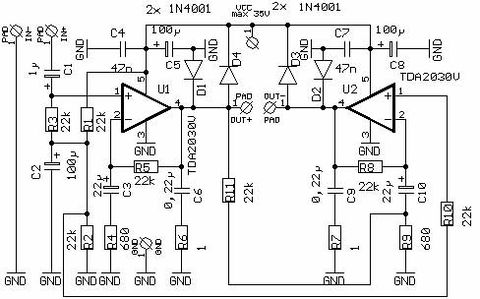

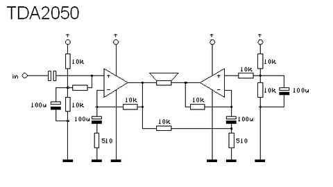

terapeuta007 #61642 üzenetére
Legtöbb ilyen erősítőt könnyen át lehet variálni, csak a bemeneteket féltápra kell emelni egy szűrt osztóval, az egyébként is leválasztott referenciapontokat GND-re átkötni.
De van itt egy kész rajz is:
Ezen jobban áttekinthető az alapelv:
Bár így kissé igénytelen, hogy az egyik kimenetéről (ami már torzítást hordozhat) van meghajtva a másik bemenete, ami invertálóként van bekötve.
De amúgy sem számít magas minőségűnek a 2030, így legalább megspórolható egy külön fázisfordító előfok.
terapeuta007
jo estét emberek! 2db tda 2030-at lehet bridgelni ugy hogy szimpla táprol menjen (24v) ne duplárol?
nem talatam hozzá ilyen kapcs.rajzot. esetleg vki beküldene egyet?(találtam vmi régi nagyobb hangfalmaradványbol 2db tda 2030at jo nagy hutobordara rakva a nyák amin voltak ketté volt törve és hianyzott is belole és ac ról ment szoval az használhatatlan )

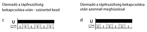

Urak!
Időzítő áramkört keresek ami egy végtelen ciklusban kapcsolgatna egy szállítócsigát, ami szemes terményt tol egy kazánba.
Ton 0,5mp-10mp
Toff 30mp-200mpNézegettem az ebay-t de túl sok féle-fajta létezik, akinek esetleg van tapasztalata, tuti tippje ne tartsa magában
