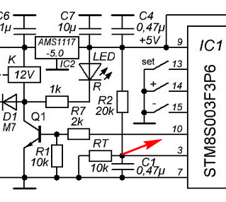

onagyi
Kernel #58692 üzenetére
Köszönöm a választ.
Én arra gondoltam, hogy egy (inkább kettővel, hárommal) diódával kapcsolódok az általad is megjelölt pontra és a diódán eső feszültséget hozzáadom a mérthez. Ha -25 celsius fok van, akkor a megjelölt ponton kb 4,6V van amit az Arduino elvisel, de a többi eszközön (WeMos NodeMCU) max 3,3V lehet.
A másik gondom az, hogy az Arduino bemenete nem huzza-e el nagyon a megjelölt pont értékét.
Kétfajta panelom van, az egyiken az R2 20k, a másikon 10K. Ebből következően a mért értékeket is ennek megfelelően kell kezelnem.
Természetesen a GND közös.
Még egyszer köszönöm.

onagyi #58691 üzenetére
Legfontosabb a közös GND, ami egy szintre hozza a két panelt. Ezeknek stabilan (én forrasztanám) kell érintkezni, mert itt egy kontakthiba is kárt okozhat.
Ehhez képest +5V-ra kötődik az ellenállás és a termisztor által képezett osztó (20k és 10k). Ha a termisztornál szakadás keletkezne, akkor is legfeljebb +5 V menne a bemenet felé, de 20k ellenálláson keresztül.
Az Arduino bemenetén ez tolerálható elvileg. Ilyen bemeneteket diódás korláttal szoktak védeni (mármint bele van integrálva) az ellenállás pedig korlátozza a lehetséges áramot.
Ha 5 V-on korlátoz a bemenet, akkor eleve mindegy, ha 3,3 V-on, akkor véd az ellenállás.
Mivel a 3. láb maga is egy bemenet, onnan elvileg nem jöhet ki káros feszültség, ezért nem rajzoltam be további soros védőellenállást, de azt is lehet éppen.

Segítséget szeretnék kérni.
Van néhány darab W1209 ([link]) termosztát panelem, amik hűtők/hűtő-fagyasztók belső hőmérsékletét mérik folyamatosan.
Mivel nem mindig tartózkodom a hűtők közelében szeretném Arduino (WeMos, NOdeMCU) analóg bemenetével mérni a hűtők belső hőmérsékletét és eltárolni, hogy később ki tudjam értékelni és észre tudjam venni a hibás működést és hiba esetén emailt tudjak küldeni a hibáról.
Arra gondoltam, hogy a W1209 panel (rajza a link alján) vezérlő IC (STM8S003F3P6) 3-as lábára csatlakoztatom az Aduino analóg bemenetét és 5-10 percenként mérem és eltárolom az értékeket.Azt szeretném tudni, hogy kell-e valami leválasztás, elválasztás amin keresztül össze tudom kötni a két rendszert, hogy ne tegyem tönkre egyiket sem.
Minden segítséget köszönettel veszek.
onagyi.

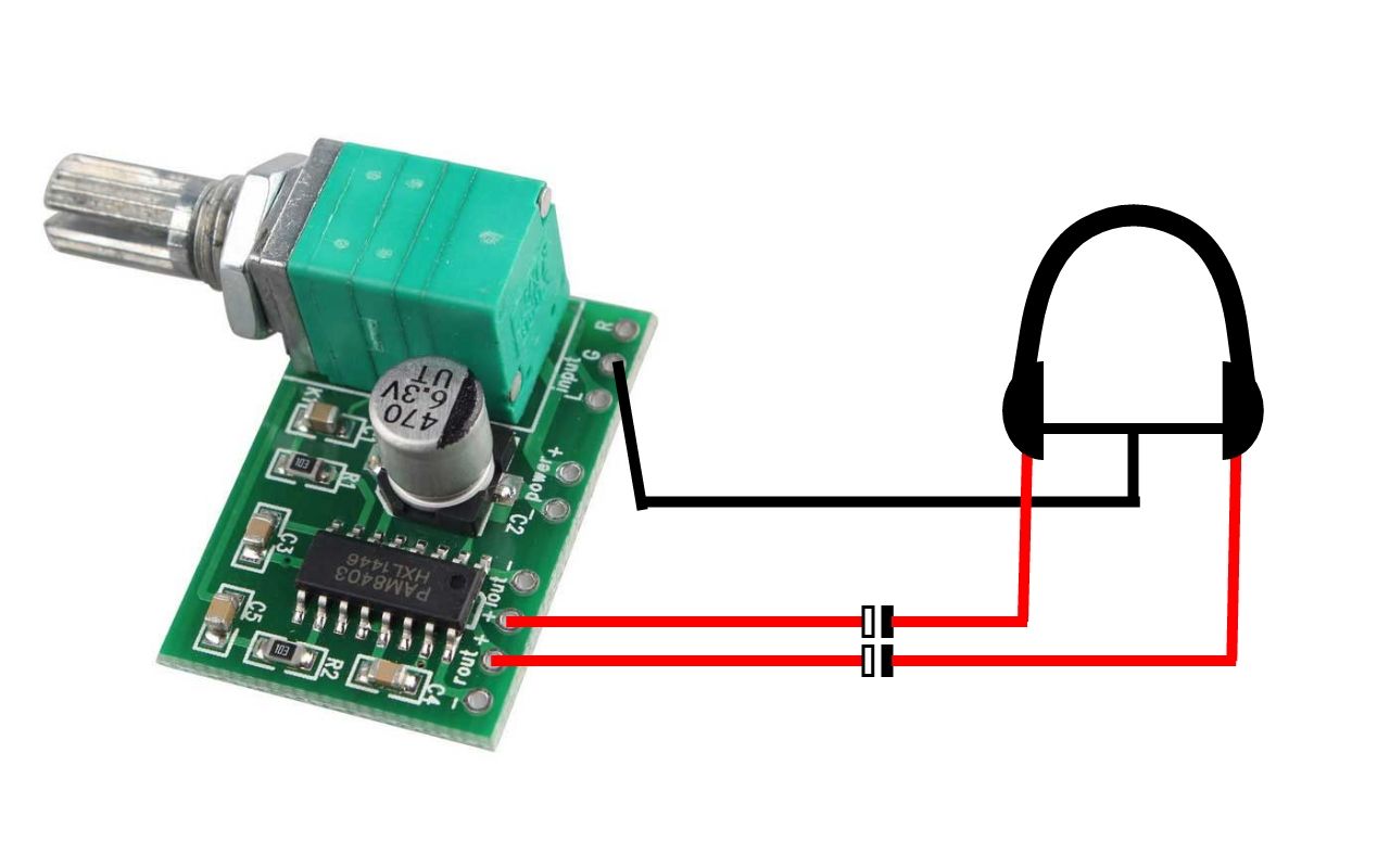

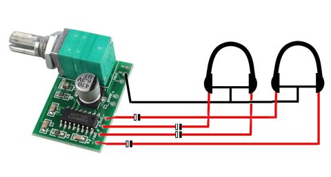

Kernel
kjani18 #58680 üzenetére
Valószínűleg jó a TDA1308 is, de a már említett PAM8403 is, aminek előnye, hogy hatékonyabban kihasználja az 5V táp szűk kereteit.
Ha nem is annyira, mint hídkapcsolásban:
De működik szimplán is, a D-osztály előnye így is érvényesül, csak másképp kell kötni:
Egy-egy kimenet nem lesz kihasználva, azok maradnak bekötés nélkül.

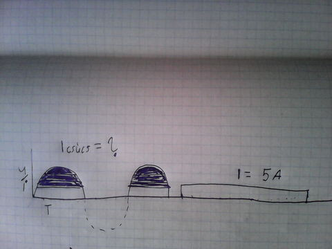

Áramról, és az egy diódára eső disszipációról volt szó.
A rajzomon a jobb oldalon próbáltam az állandó 5Aterhelést illusztrálni, folyamatos 3W a dióda disszipációja, 5A a folyamatos árama.
A rajz bal oldalán két színusz, a fekete rész a puffer töltőárama. Bizonyára nem méretarányos teljesen, de jól szemlélteti hogy bár szinuszos táplálásnál az idő kb. 60-70%-ában ugyan nincs a dióda igénybe véve, de a maradék időben az 5ampernál sokkal nagyobbáramot kell vezetnie, ergo disszipálnia is.
Erre írtam, hogy ha ezt valaki pontosan kiszámolja állandó 5A pufferelt terhelésnél, akkor lehet konkrét adatok alapján beszélni a túlterhelésről.
Én valószínűleg nem tudom kiszámolni, a szinusz területe kiindulópont, de a csúcsáramról sejtésem sincs, bizonyára van rá képlet.
Én saccolásom szerint folyamatos egyenfeszültség esetén a diódák 20%-al jobban melegszenek mint szinusznál. Ezt biztosan tudják teljesíteni. De ez csak egy saccolás. -

probalom lerajzolni, es ha valaki esetleg kiszamolna a csucsaramot, annek idejet, akkor szamolhato a disszipacio is. Allando feltetelezett terhelesnel 5x0,6=3W a disszipacio egy diodan. A szinusz szamolasat esetleg meghagynam masnak...
A tolto aramcsucsok valoban rovid ideig tartanak, de ertekuk viszont sokkal nagyobb a konstans aramnal.A 12V dc lehet keves lesz, a 13,5V ac az csucsban 19V dc terheletlenul, pufferelve, terhelve sem megy lejjebb 14-15 voltnal.
Egy 19 V laptoptolto jobban megfelelne enszerintem.Szerk, ha mar szorszalat hasogatunk, a 13,5 bol le kell vonni a 2x0,6voltot, a ket dioda nyitofeszultseget, akkor az pufferelve mar csak 16,7V, terhelve leesik 12-13 ra, sok a 19V. Marad a 12v.

Épp a disszipáció érdekes, mert AC-betápnál az idő 50 %-ában egyik ágon (2 diódán), utána másik ágon folyik az áram. DC-tápnál mindkét időszakasz egy ágra tevődik át, akkor az elvileg jobban fog melegedni. Ha már elméleti oldalát nézzük, de ezzel nem azt mondom, hogy nem fogja bírni a többletterhelést, valószínűleg belefér ennyi.
Esetleg arra is lehet gondolni, hogy az egy tokba integrált hídban átadódik a hő, így a tok eredő hőleadása ugyanannyi lesz. Ha külön diódák vannak, az viszont külön melegszik.
Külön téma, hogy AC-tápnál a puffert töltő impulzusok vannak, terheléstől függően, de elvileg az átlagáram határozza meg a melegedést.

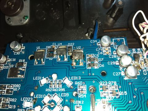

Ribi
draco31 #58643 üzenetére
178M18 néven én csak regulátorokat találok, nem fetet.
Nem sok ilyet találni, de ha a normál verziót be tudod passzírozni a helyére akkor jó lehet.tvamos: nem hiszem, hogy akkora probléma lenne, ha egy tranzisztorral kapcsolnám rá a feszt a tekercsre. Ez egy teljesen általánosan elfogadott módszer. Teljesen felesleges ennél "hirtelenebb" módhoz folyamodni.
draco31
Hello!
Egy kis segítségre lenne szükségem.
Adott ez a robogó műszerfal, és a képen látható 178M18-as FET furcsán néz ki. Keresgéltem neten, ebay-en, de nem találtam. Aliexpressen van csak 10-es csomagban. Kérdésem az, hogy lehet-e valamivel helyettesíteni, vagy valami hazai netes elérhetőség esetleg?. -

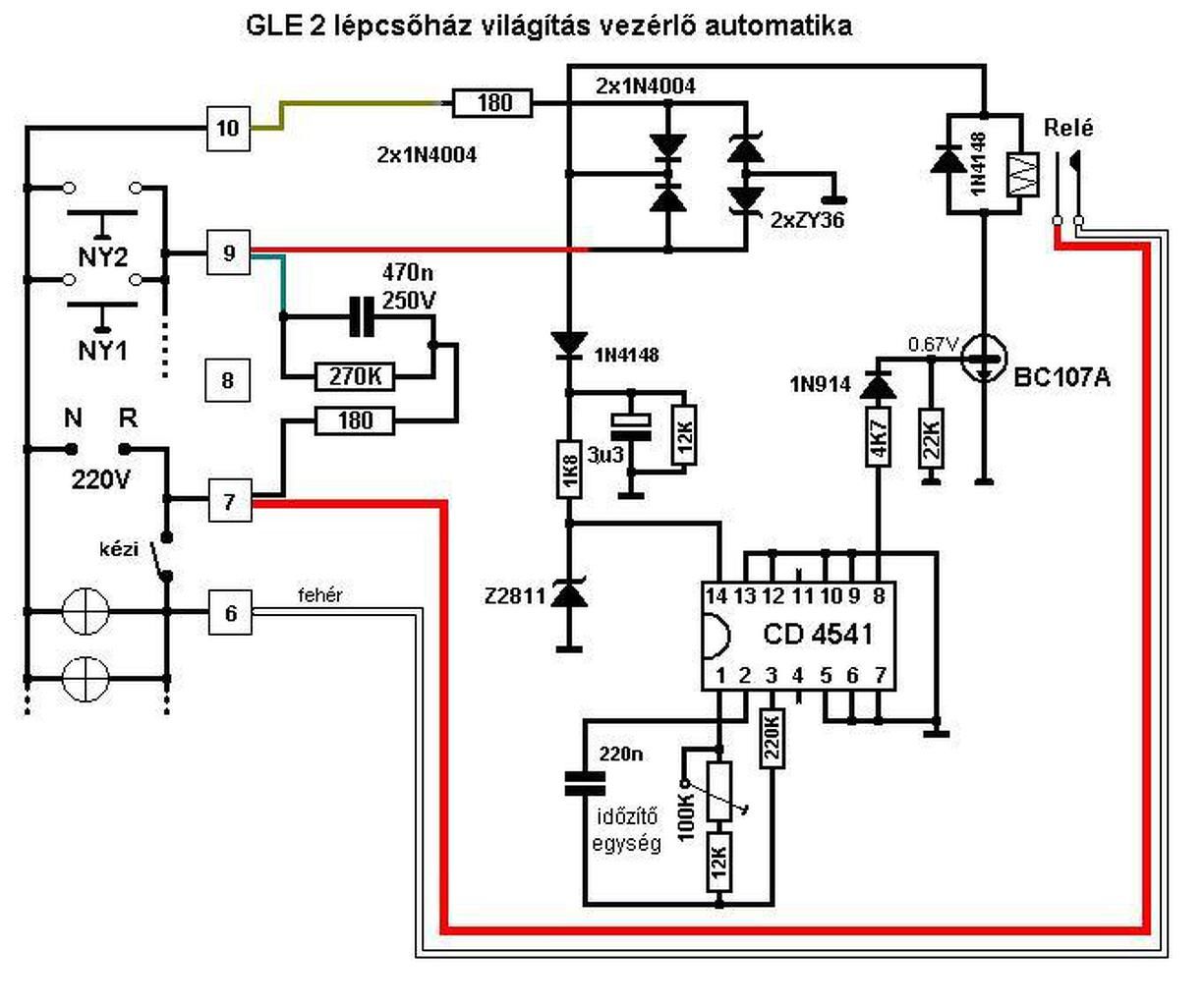

Kernel
Zener-dióda szokásos védelem ilyen megoldásoknál, de láttam olyat is, hogy a Graetz-híd 4 diódája közül kettő Zener, így határol.
Ott a másodiknál a Zenert kispórolták, ez akkor lehet kellemetlen, ha idővel a puffer kapacitása csökken, azon gyorsabban megy fel a feszültség, míg az időzítő kondi mondjuk tartja a kezdeti kapacitását.
Ribi
tvamos #58621 üzenetére
Alap konvenciót értem, engem konkréten az adott kapcsolás érdekel.
Mert találtam több félét. Ez a teljesen alap.
Illetve ez a kicsit módosított.
Az első az ok, csak ugye ott bekapcsolásnál lehet gond a lassan növekvő fesz miatt.
A másodikat leszimulálva az a gond, ha nagyon lassura van beállítva az időzítő akkor a tekercsre kapcsolandó fesz szépen lassan növekszik amíg valami fel nem robban (egyik kondi). Szóval ez nagyon nem tetszik.
Emiatt volt első körben is aggodalmam ezen kapcsolás felé, mert nem igazán értettem hogy is lesz belőle cserebogár.
