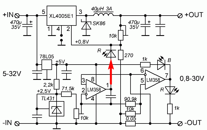

darvinya
#60391
Mindegy, hogy ampermérő vagy darab drót, itt kettős túláramvédelem is van, ahogy említettem.
A kimenet lezárásakor a kimeneti kondi szikrázhat ugyan, de attól nem lesz baja, a többi része viszont védett.
Ha a trimmer rosszul állna, akkor is ott van még az XL4005 belső védelme. Ha túlmelegszik, akkor a termikus védelem. Persze, egy ilyen IC is tönkremehet, vagy az LM358 stb.
Kernel
darvinya
#60387
Gondoltam, de az ampermérő is a multi fogalmának része, amit itt legalább kétféle módon lehet alkalmazni: zárlati áramot mérek, vagy akku / fogyasztó is lehet a körben.
Többi mérést is el kell végezni, a bekarikázott LED-en eső feszültséget is meg lehet mérni.
Ha valamilyen LED-hiba miatt túl sok feszültség esne rajta, az áram korlátozását nem tudja rendesen elvégezni. Ezt a LED-et egyébként rövidre is lehet zárni, az áramkörnek akkor is működni kell:
Kernel

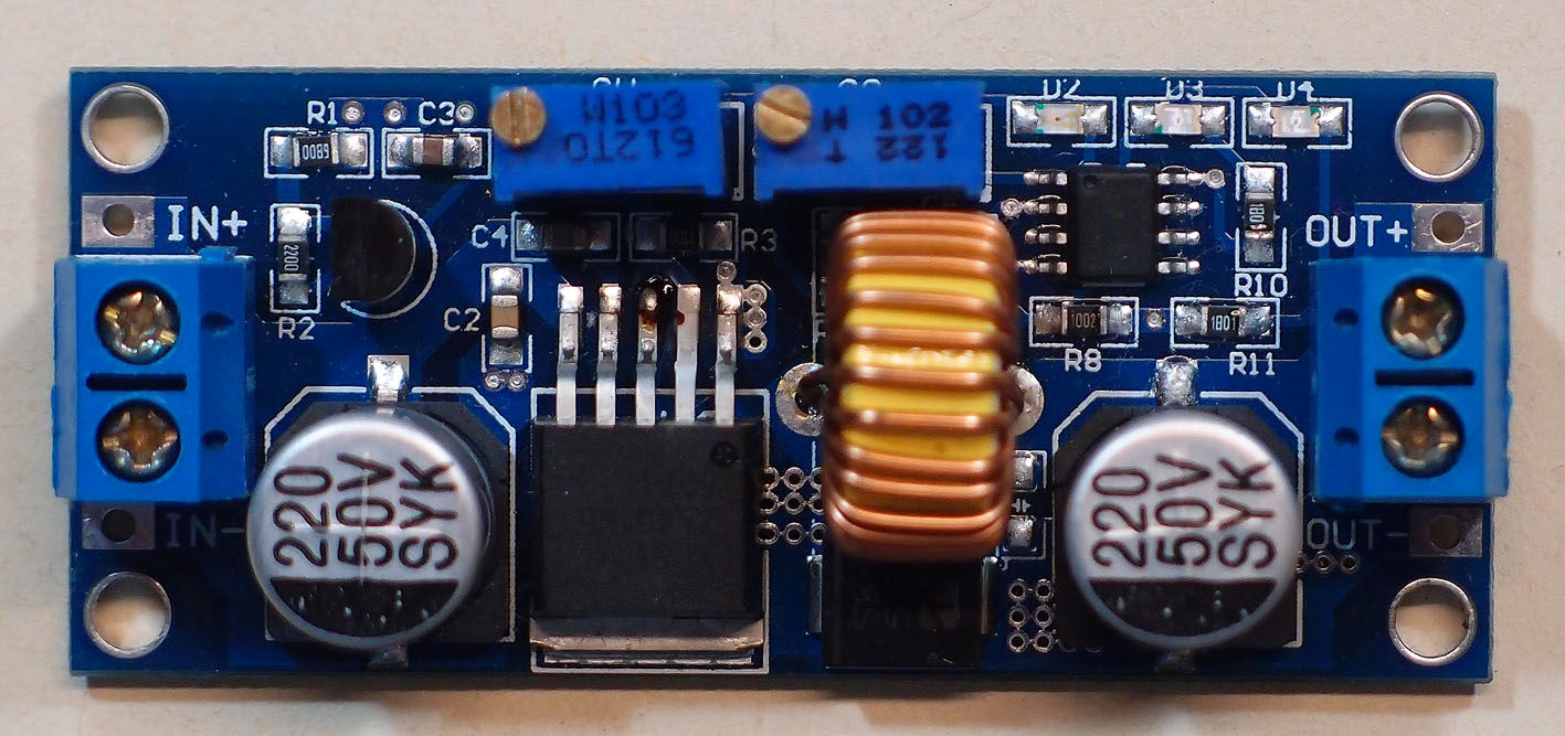

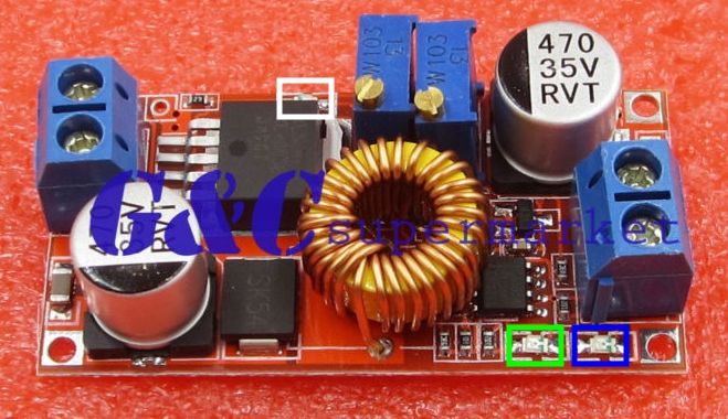

darvinya
#60383
...csak akkor világít zöld keretes LED, mikor műszer rá van dugva.
Milyen műszer, ampermérő rövidzárban vagy a töltendő akkun keresztül?
Nyitott kimenetnél a feszültség rendesen szabályozható?
Az áramszabályzó trimmer csúszkáján (vagy IC 2. láb), ahol zöld nyíllal jelöltem, állítható a feszültség kb. 0-300 mV között, a bemeneti GND-hez képest mérve?
Kernel

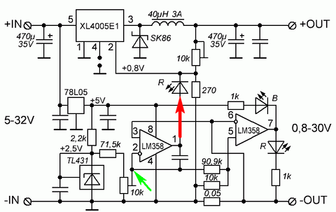

darvinya
#60383
A konverziós elv miatt kisebb feszültségen, illetve zárlatra nagyobb áramot képes produkálni, mint a betáp.
A maximális kimeneti áramot az XL4005 belső korlátja határozza meg. Ez független az LM358 által megvalósított további korláttól, amit a 0,05 Ω söntön figyel.
Próbáld meg teljesen áramtalanítani (kimenet és bemenet), én is tapasztaltam olyat, hogy néha kiakadt, ha nem jól állítottam valamit.
A trimmert tekerd le visszafelé (óramutatóval ellenkezően).

Kernel
darvinya
#60373
Ha a zöldre írtad, hogy terhelés nélkül is világít, akkor az a Full.
Ni-MH akku töltésénél a végfeszültség nem határozható meg olyan egyértelműen, mint Li-ion akkunál. Függ a töltőáramtól és belső ellenállástól is. Bár vannak olyan töltők is, ami CC/CV elven tölti a Ni-MH akkut is, mint például:
A görbéken látszik, hogy kb. 1,55 V-ig emeli a feszültséget.
-dU elven működő töltők ennél feljebb is, de az nem az abszolút értéket figyeli, hanem a telítődéssel, rövid túlmelegedéssel járó visszaesést detektálja. Mivel ezek az akkuk elbírnak egy kis túltöltést, ezért itt lehet ilyen módszert is alkalmazni.
2600 mAh kapacitású akkut lehet tölteni C/10 = 260 mA árammal 15 óráig (14-16 óra). Tehát ez felel meg 150 % töltés bevitelének.
Feszültséget ilyenkor nem fontos korlátozni, állíthatod bármilyen magas értékre, azt úgysem fogja elérni.
Csak az áram legyen korlátozott, ilyen kis áramot pedig elbír akár 24 óráig is. Ezért nem gond, hogy bizonyára feltöltődik már 15 óra előtt is (ha nem volt teljesen lemerülve), de ez a standard töltés, hogy biztosan telemenjen, a felesleget meg könnyen elfűti.
Nagyobb áramon, C/10 felett szükséges valamilyen védelmet alkalmazni a túltöltés, túlmelegedés ellen.
Tehát, ahogy szoktam mondani, itt is mindennek a kulcsa a melegedés.

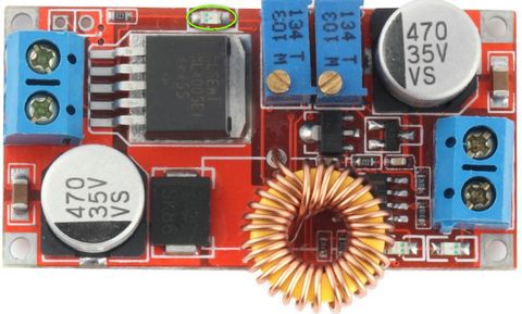

darvinya
#60378
Nekem nem ilyen van, de ezen a képen jobban látszik, hogy a felső LED avatkozik be az XL4005 negatív visszacsatolásába, tehát ez jelzi az áramkorlát aktiválódását (CC-mód).
Lent az elsőre írtad, hogy terhelés nélkül világít, tehát az jelez 10 % áram alatt, a második 10 % felett.
Mivel utóbbi indikálja lényegében a töltőáramot, nagyobb áramú konvertereknél a CC LED-et le is spórolják. Noha a kettő nem teljesen ugyanaz.

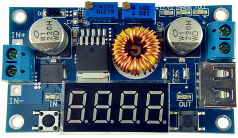

Nekem ilyen van:
Meg ilyen is van, kijelzője miatt praktikusabb:
Kernel
darvinya
#60373
Más modulokon nem mindig egyforma színű és felirattal is szokták jelölni:
CC/CV: az áramkorlát aktiválódását jelzi (CC). CV módban nem világít.
Charge: a töltést jelzi, vagyis majdnem egyszerre működik az előzővel
Full: amikor a töltés végén, a beállított áramkorláthoz képest kb. 10 %-ra esik az áram, késznek jelzi a töltést. A Charge LED-del ellenfázisban működik, tehát az kialszik. Terhelés nélkül is csak a Full világít.
De a feszültséget nem kapcsolja le, azt a felhasználónak kell megtenni. Pl. 4,2 V-ot (ha annyira van állítva) folyamatosan rajta tartja, míg le nem köti valaki.
A működés jól látszik a rajzon is, ahol piros nyíllal jelöltem, az LM358 a LED-en keresztül avatkozik be az XL4005 szabályzásába, túláram esetén korlátozva az áramot, amit a 0,05 Ω söntön érzékel.
Az LM358 másik fele viszont a másik két LED-et felváltva kapcsolja. 10 % áram alatt az egyik világít, felette a másik, de valamelyik mindig. Itt a 90,9k - 10k osztó képezi a kb. 10 % osztásviszonyt.
Ni-MH akkunál attól függ, hogy mennyi végfeszültséget állítasz be. 1,3 V kevés, úgy látszólag hamarabb végez, de az nem jelenti, hogy fel is van töltve.
darvinya
darvinya
Ennél a CC/CV egységen van 3 LED.
1 LED(Zöld keret)-ről biztosan tudom az üzem jelző.
A Kék és fehér keretes LED-ek miket jelezhetnek?

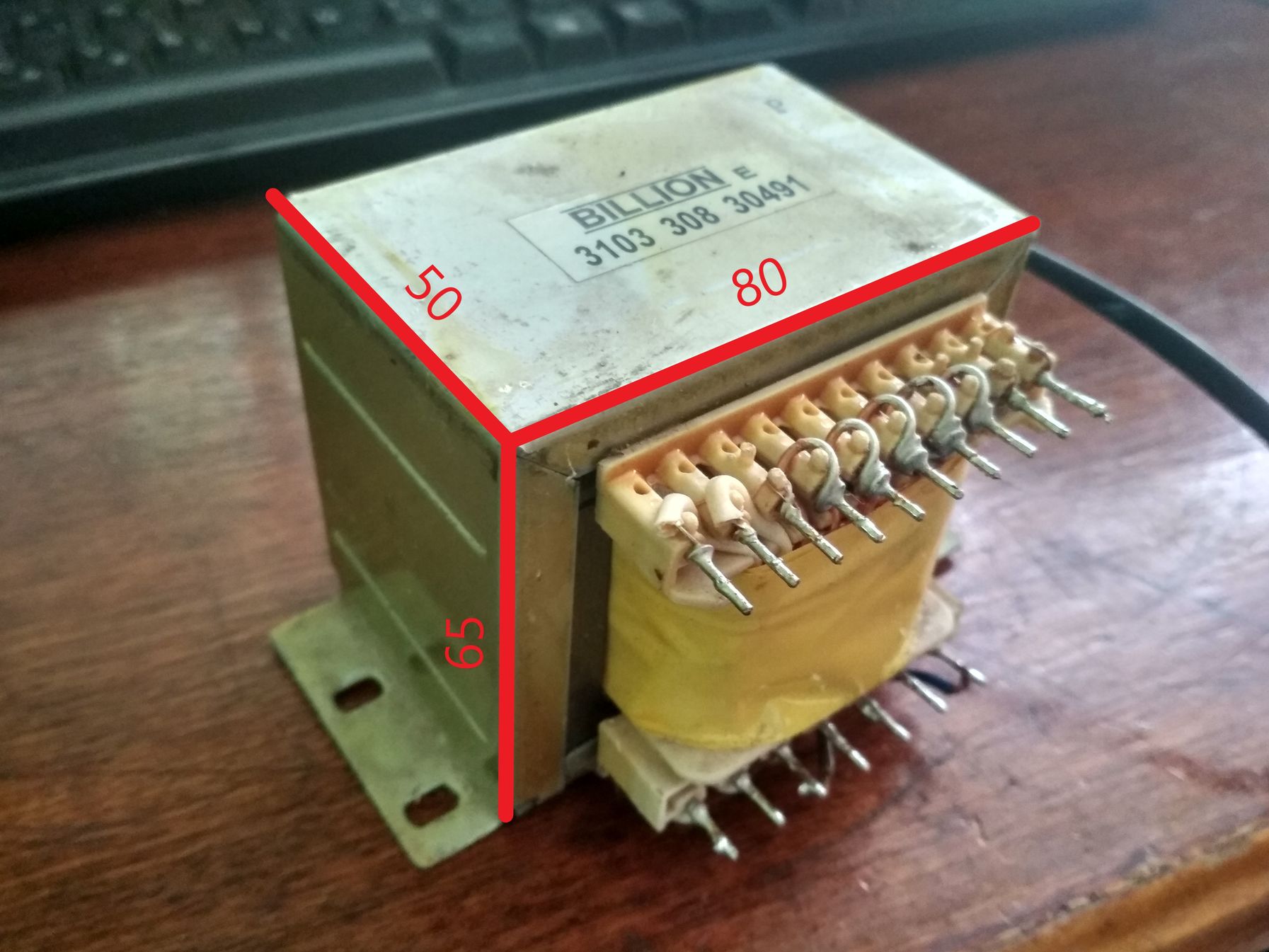

Kernel
gyenesmartin
#60330
Van itt egy másik módszer:
https://www.hobbielektronika.hu/forum/getfile.php?id=18500
155 VA talán, mivel ezt csak saccolni lehet.
Kernel
gyenesmartin
#60328
Vaskeresztmetszet, képen a 2xD alapján számolható:
https://www.hobbielektronika.hu/forum/getfile.php?id=84346
Itt pedig van egy kalkulátor a lap alján:
Teljesítmény saccolása a keresztmetszet alapján
Csak az 50 Hz-et kell beírni és a cm2 értéket, a többi maradjon változatlan.

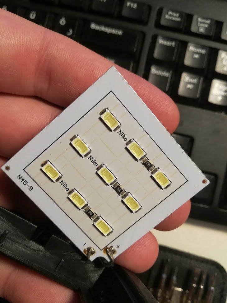

kcsa
Akváriumvilágításra van egy ilyen led modulom_
viszont a tápja beázott (feltételezem a macska beugrott az akváriumba...). Mivel gyári lámpa, ezért semmilyen adatom nincs róla, a beázott tápot pedig miután lecsapta a kismegszakítót és a villanyóránál lévő nagyobbacskát is, nem szeretném bedugni.
Ami érdekelne, hogy szerintetek hogyan tudom kideríteni, milyen feszről kéne etetnem?

Egyszerűbb, de teljesítményigénytől is függ, mert amikor a kis feszültséghez már túlzottan nagy áram társulna, célszerűbb sorosan kötni, úgy kisebb áramokkal kell dolgozni, jobb a konverzió hatásfoka. Természetesen a védelemről is gondoskodva.
De úgy látom, ott csak mA-ekről van szó, annyiért kár bonyolítani.
Hogy semmit nem fűt el, az finoman szólva is kicsit nevetséges, miközben fentebb szerepel a hatásfok száma is. Nem is értem akkor, mit kell ezen hűteni:
Egyik borda az IC (kapcsolóelem), másik a dióda. Step up konvertereknél pedig a bemeneti áramnak is van egy meghatározott korlátja, meg a kimenetinek is természetesen.
Ezzel is az a gond, ha túl kevés a bemeneti feszültség, megközelítheti a bemeneti áramkorlátot, fokozódik a melegedés, veszteség.

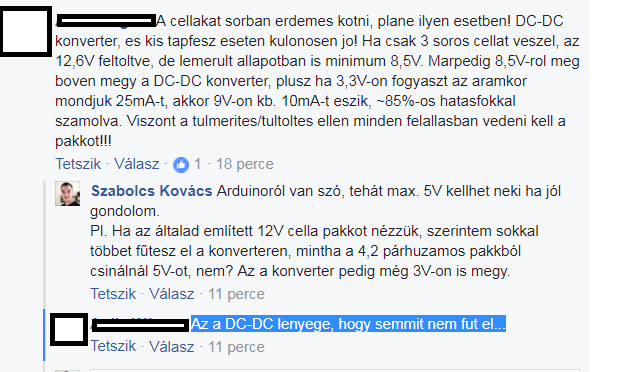

#60313
Köszi! Így már értem, de elég "nagyképűen " fogalmazott a csávó a hozzászólásaiban
Köszi. Én is egyszerűbbnek látom a párhuzamos cellákat.
szabifotos
#60311
Az elméletet nézve, miszerint minimális a veszteség az átalakítás során, így tökmindegy melyiket választja.
Viszont gazdaságosság, üzembiztonság és helyfoglalás szempontjából az 5V jobb.
Elég 1 darab nagyobb kapacitású cella, ez mindig olcsóbb mint 3 darab kisebb.
1 cella egyszerűbb töltőt igényel, nem kell balancer, és komolyabb fejszámolás nélkül elhihető hogy 1 cella meghibásodási esélye pontosan 3X kisebb, mint 3 celláé.
Ezek ellen, a lefelé (step-down) konverterek hatásfoka egy hajszállal, 1-3% jobb mint a felfelé (step-up) eszközöké, valamint kisebb árammal dolgozik.
Valamint a kisütési határ közelében, 2,8-3 voltnál már nagyon kis feszültségből kell dolgoznia a konverternek, itt a hatásfok a félvezetők maradékfeszültsége miatt romlik, habár egy jó feten meg egy schottky diódán 1-2 tizedvolt esik csak.Én az 1 cellás megoldást választanám mindenképpen.
gerleimarci
szabifotos
#60311
Mind a kettő felállás működhet, de mind a kettőnek meg van a hátránya is, ami az akkuk kapacitás különbségéből ered. A párhuzamosnál egyszerűbb a védelem és a töltés.
És igen, a DC-DC konverter lényege az, amit írtál. De azért az a semmi nem teljesen igaz. Ott is van egy bizonyos hatásfok, jellemzően 90%-feletti -

Az se lenne rossz, csakhogy ez egy kis lámpa, ide-oda kell állítani, illetve fontos az irányított fény.
Végül ilyenből táraztunk be 30 darabot:
Ez még beszerezhető, de csak korlátozott ideig - sajnos - mert a hülye LED-ek mennek, amiknek sajnos nagyon nagy része kritikán aluli.
