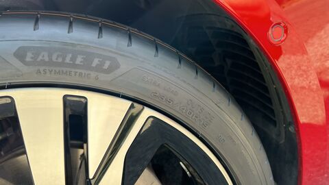

#52644

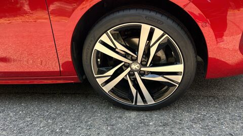

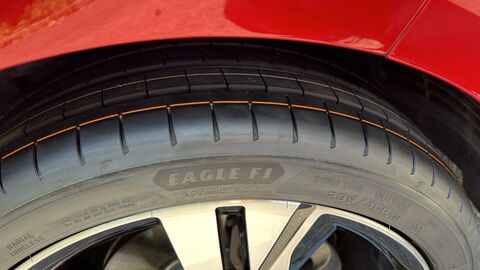

Vezettem ma az autót, mármint a párom 508-as Peugeot-ját, 450 km után, még 20km-t mentem a párom után. Tehát 470 km van most abroncsokban.
Nem tudok mást írni. Egyszerűen fantasztikusak! A hangja (ami nincs), a tapadása, a kanyar sebessége, a fékút mind mind még jobb lett, eszméletlen, látszik, hogy ezt az abroncsot tényleg fejlesztették!Ha lenne az "anyahajómra" ebben a méretben (285/30 R21, lecseréltetném, de nincsen Asymmetric 6 eagle f1, csak Eagle F1 SuperSport típus van, de lehet ez is frankó abroncs... Viszont nem biztos, hogy a most fent lévő Bridgestone Potenza Sport 285/30 R21 abroncsoknál jobb, mert ezeknek sincs hangjuk, kb 220-ig... és le szabályzásig, ami óra szerint 263-nál történik is még mindig halkan, vagy kulturáltan lehet(ne) beszélgetni a autóban.
Passz, mindenesetre az 508-as, mint az elején írtam, most szinte hangtalanul siklik a 235/40 R19 mérettel az utakon.

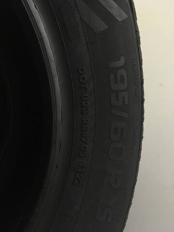

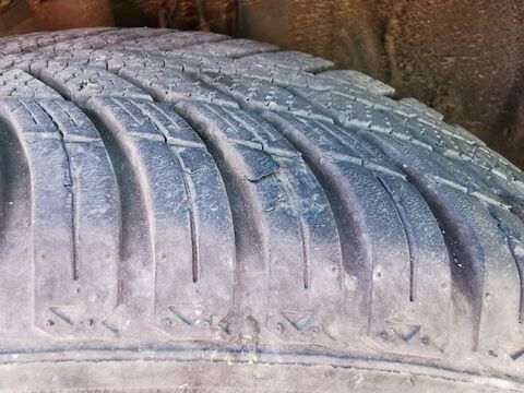

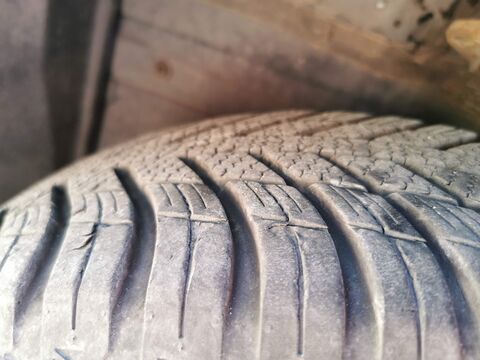

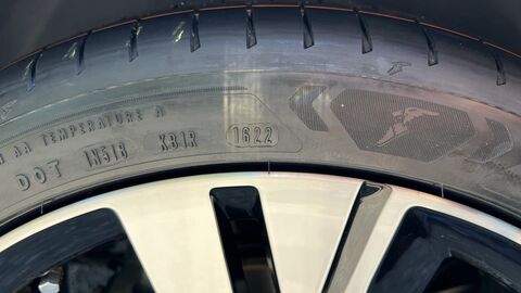

Ez milyen dot szám hogy kell értelmezni? Vredestein
DOT 023 RBB705 -

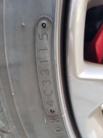

Dunlop Winter Response 2. DOT3321.
Goodyear Efficientgrip Performance 2. DOT1322.
Automaxnál vettem. Személyes átvételt akartam, hogy lássam mennyi idős a gumi. Ha régebbi lett volna, akkor nem hoztam volna el.
Ha ilyen keveset fogok menni, akkor legalább időben bírja, mert elkopni biztos, hogy nem fog.
Egyenlőre még „csak” felnin van, mert én rakom majd fel mert beleírom a felnibe is, hogy hova rakom mert a legutolsó gumicserénél összekeverte a szerelő annyira nyomogatta az okostelefonját. Rákérdeztem, amikor csinálta, de azt mondta, hogy ő tudja és nem keveri össze. A lényeg, hogy rossz helyre rakta a téliket. A télire már régen ráírtam, de a nyárira még nem. -

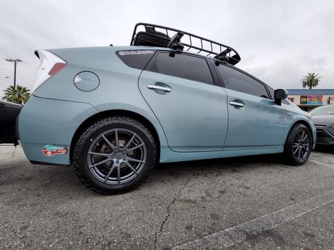

#52660
Tűpontosan ilyet akarok
Azért a kerékívből nem kéne kilógni! Meg a tetőre kéne még minimum egy benzineskanna. -

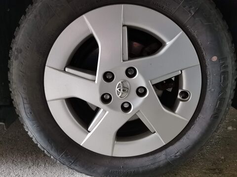

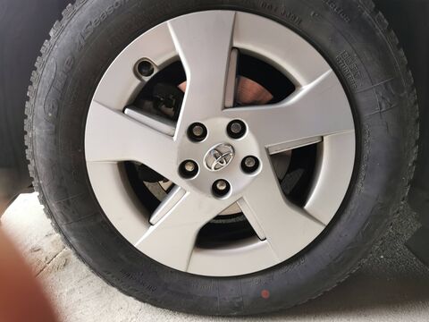

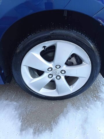

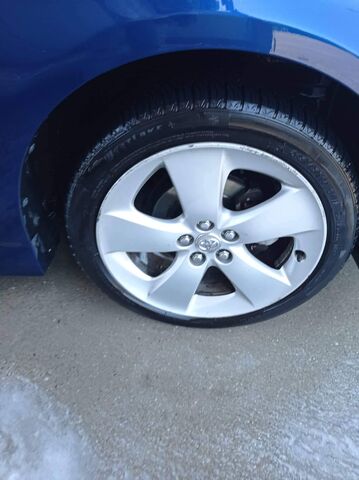

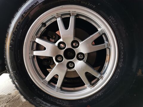

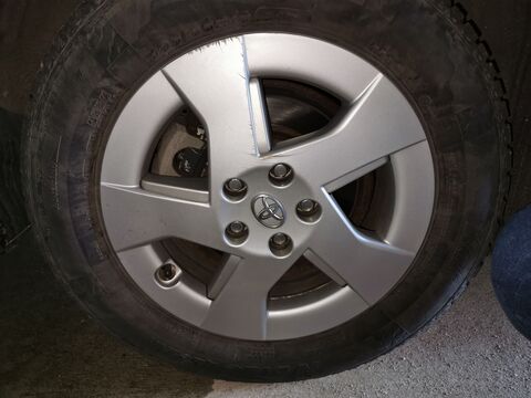

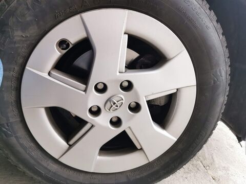

Sziasztok! Feleségem Prius3 autójával kapcsolatban kérdeznék.
Jelenleg gyári 6x15 alu+dísztárcsa felni van rajta szűk 4 éves 195/65 R15 (átmérő 635mm) Nexen Blue 4évszakos gumikkal, még tavaszig biztosan elmegy.
Jövő hónapan fog kapni az autó egy 40mm-es futómű emelést, mivel állandóan leér mindenhol, van ahol csak a sárhányó amit le lehetne venni ugyan, de volt már, hogy egy kapubeálló köldökvasa leszakította a kipufogót, vagy átmentem egy elütött állatka felett az úton és nagyot koppant.
Az emelés teret ad nagyobb gumi felszerelésére, a gyártói ajánlás szerint akár 215/70R15 (682mm), 215/65R16 (686mm), 215/60R17(690mm) méretekben.
Viszont 215 nem megy fel a gyári 6 col széles felnire, de még az emelő kit gyártójának promófotóin is ez az eredeti felni van 205/75 R15 gumikkal (689mm).
A nagyobb gumiméretre váltás nem létszükséglet, előbb látni akarom a lift kittel milyen lesz a kocsi, illetve ha nagyobb méretet raknék is fel, a 635 és a 690mm közt létezik azért aranyközépút is, valamilyen megfizethető gumival.

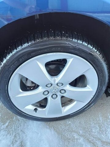

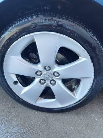

Most adódott egy lehetőség gyári 17 felnire cserélni a gyári 15-öst. A felni menne egy az egyben, az enyém sem makulátlan, a dísztárcsákon van pár karc:
Viszont aki felajánlkozott cserére az ő 7x17 felnijei elég ramaty állapotban vannak:
A gumijai valami kínai 1 éves 4évszakosak és 55-ért adná a felnicserén felül a 215/45 R17 gumikat, az én gumijaim nem kellenek neki.A Prius csoport alapvélekedése szerint amúgy nem túl komfortos a 17-es felni.
A felnicsere egyik hozománya lenne, hogy felmehetne 215/225 széles gumi is, nem csak 205 mint a 6" széles felnire.
A másik, hogy van nekem egy Passatom amin a jelenleg bő egy éves 205/55 R17 alapméretes gumi van, amit a jövőben cserélnék nagyobbra (215/55 R17, 225/50 R17, 225/45 R18 ahogy sikerül).
Ez eladni túl új, de a Priuson még el lehetne használni.Szóval a felmerülő dilemma:
- Cseréljem-e egyáltalán a 15 felnit a Priuson
- És ha igen akkor most, vagy még használjam el a gumiját?

Infó a Michelin Primacy 4+ gumiról 205/55/16 méretben, így 3000 km után:
Az első 400-500 km után lefelé görbült a szám. kb olyan volt az autót vezetni, mintha légpárnással közlekednék, semmit nem éreztem az útból, zéró visszajelzés. Már azon gondolkodtam eladom a f@szba, és veszek Vredi ultrac-ot....
Aztán vagy bekopott, vagy összeszoktunk .. vagy mindkettő
Az tény, hogy nem versenygumi (bár a másfél tonnás 140 lovas családi egyterűm se nevezhető versenyautónak, de van vele élet 150 km/h felett is
) viszont se szárazon se esőben nem tudtam határig autózni vagy zavarba hozni. Most sem lett reszponzív gumi, érezhetően a komforton van a hangsúly (amiben brutál jó) de ha ezt a tapadási teljesítményt tudja hozni az élettartama alatt akkor nagyon megérte. Kanyarokban nagyobb terhelésnél jön meg csak a hangja, akkor ilyen surrogó zajt kelt (egyáltalán nem volt zavaró) egyébként nagyon halk gumi (nyilván a felmart aszfalt szintű felületen ez se tud csodát tenni). Szóval részemről megvenném újra, kíváncsi leszek hogy változik az évek alatt és mennyi futásteljesítményt tud hozni. -
ΞΔGLΞ
Addig nem akartam írni róla, amíg nem próbáltam ki, de már bejáratás előtt is (kb 80 km van eddig a gumikban) , csak azt tudom mondani, hogy ezek az abroncsok tényleg azt nyújtják, amit a gyártó ígér. Sok teszt elolvasása után, lényegében tesztgyőztes mindenhol ezért megrendeltem. Ma felrakták és hát komolyan, fantasztikus, az autó szinte siklik csendben, a tapadása elsőosztályú, a fékút rövidebb, egy kisebb felülkormányzást tapasztaltam a Pirelli-k után.
Aki ismer, tudja, hogy nem vagyok elfogult, rögtön leírom, ha valami szar, de ezek az EAGLE
abroncsok, ez igen! Meghajolok a Goodyear vadonatúj Eagle F1 Asymmetric 6 abroncsai előtt most, mert nem számítottam rá, hogy ennyire jó lesz. A 4 abroncs, majd 300 ezer volt.Aztán majd kiderül, hogy teljesít a jövőben, remélem még jobb lesz 200 km után...

Köszi. akkor Vredestein 195/60 vagy 195/50? Vagy akkor az mindegy is kb?
bigdady
Használati csak ajánlott guminyomást ír a 146. oldalon: [link]
195-ösből akkor rakhatok 50-est vagy 60-ast, de 65 már sok mert nincs a listában?
Úgy látom kb 23-25e mindegyik toplistás, így a crossclimite2 és pl continental allseasoncontact is (mondjuk csak a /65-ös, mert a /60-asok már sokkal drágábbak...
