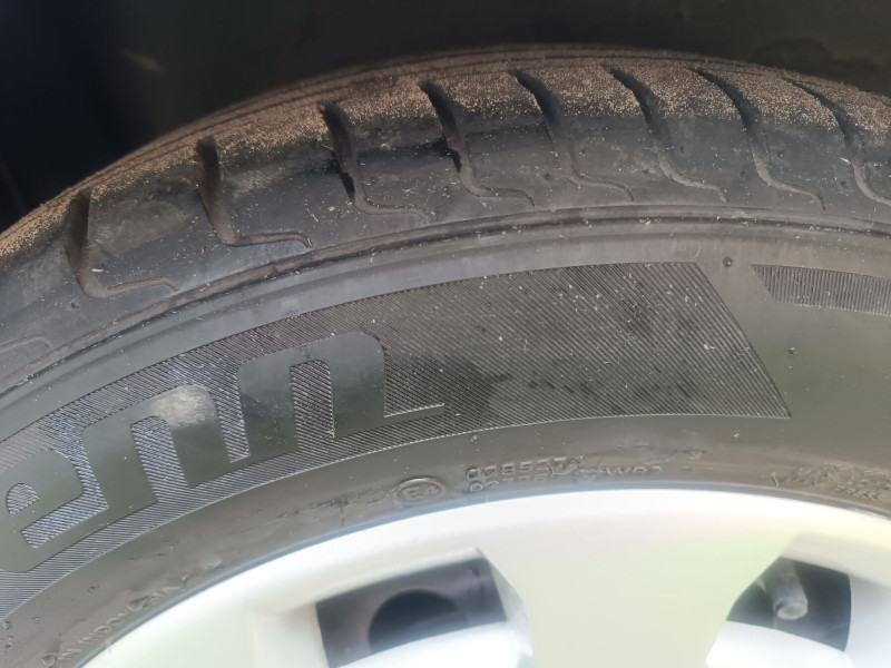

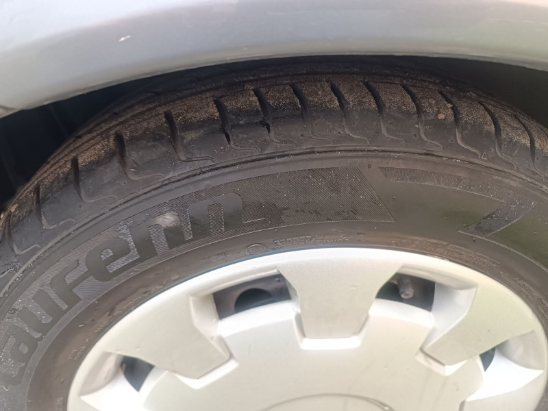

Adott márkával nincs problémám. S Fit EQ+. Cca. 1163kg/90le/125nm-hez nem volt vele probléma. Vigyázva van rá, kátyúk, padka, kavicsos út kerülve, glicerines gumiápoló szezonban többször. Viszont nincs zárt garázsban.
#62834 Qru: Olyasmi jelenségnek tűnik. Többin tapogatás alapján ez egy vastagabb gumiperem. Dot 2021.
Ma reggel vettem észre. Olyan mintha a ragasztás mentén elengedett volna. A többin nem vettem észre ilyen "hibát". Nem mély, olyan 1-1,5mm lehet. Ez mire utalhat?
