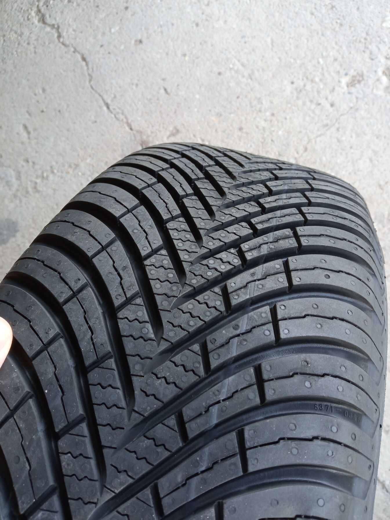

Csinálna valaki egy képet a Vredestein Quatrack 205/55R16-os méretű gumiról?
Kíváncsi vagyok, milyen a valóságban. -

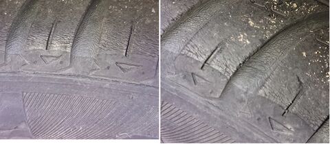

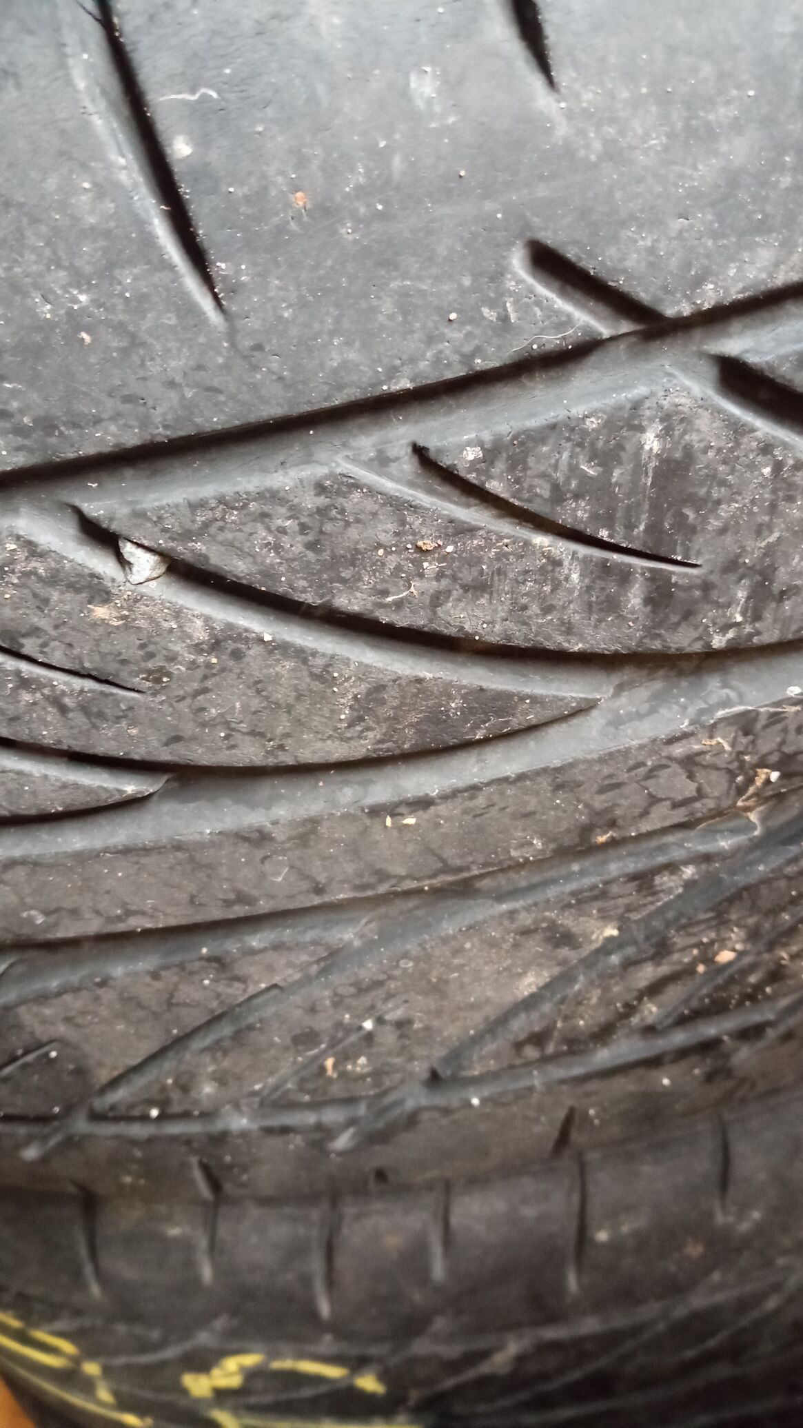

A jelenlegi Apollo Allnac 4G négyévszakos gumijaim 5 évesek. Szét vannak repedve. De nagyon. Nyilván az első tengelyen lévő gumik jobban megkoptak az idő folyamán. Ezért úgy döntöttem, megcserélem a hátsókkal.
Nem volt nobel díjas lépés. Ütnek. Rendesen érzem és nagyon idegesít. Meg persze könnyen kipörögnek. Szóval valóban csere érett lett. Mintázat van még rajtuk, de rendesen elkopott.
Részint meg voltunk elégedve vele, de nyáron azért nyikorgott és nem csak nagy melegben. Szóval jelenleg ott tartok, hogy jó volt, jó volt, de ha van jobb, akkor váltok arra.cd930: úgy nézem, árban csak egy kicsit kell hozzá tenni és megvan a prémium szegmens.
Annyit nekem megér. Remélhetőleg a következő 5 évre le tudom ezt a kérdést is.Qru: pontosan melyik gumik? Merr akkor csak azokra szűrök rá.

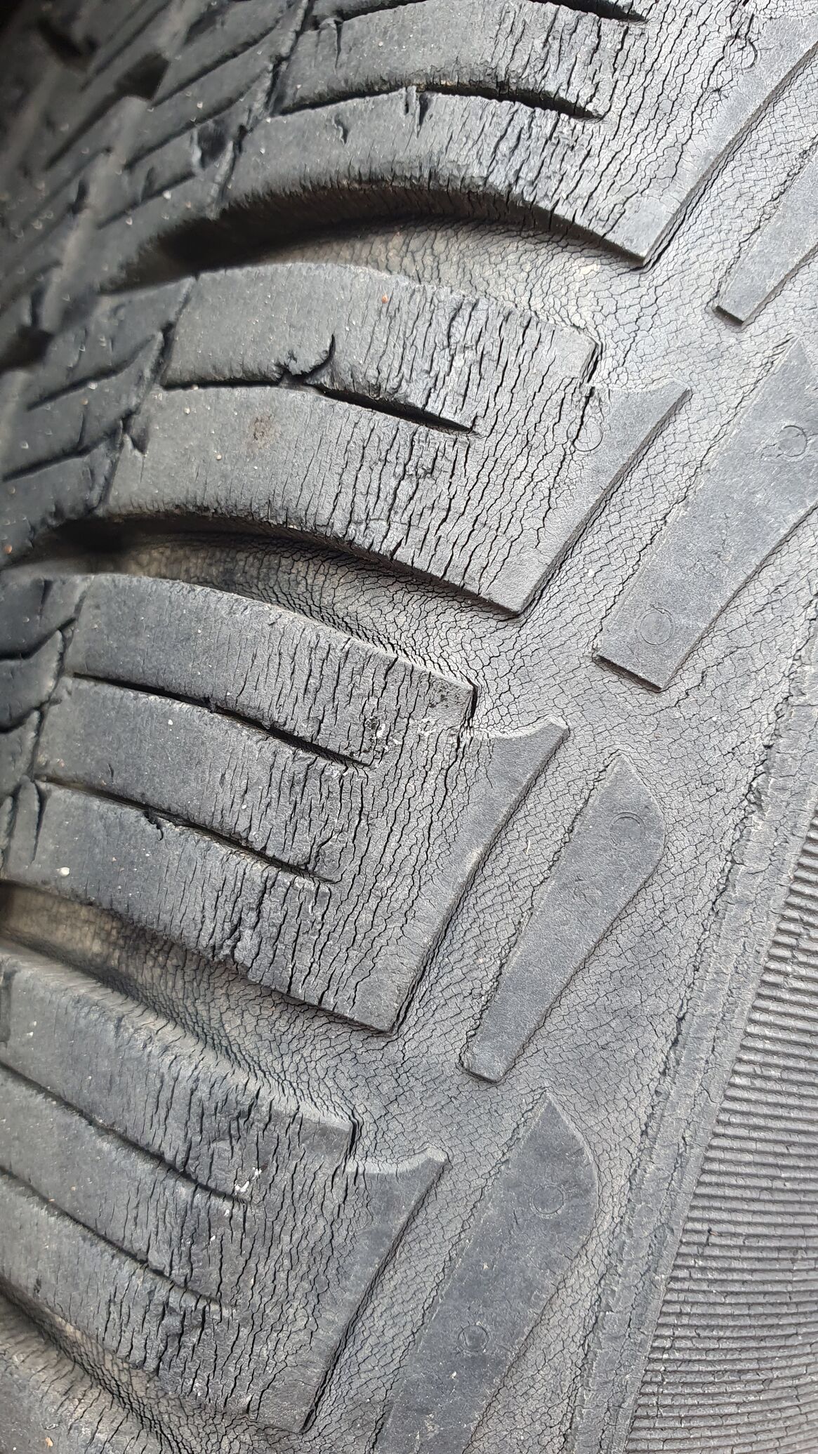

OFF-ba írom, mert majd télen tudok meggyőződni a koncepcióm helytállóságáról. Ez a Pirelli. Nem kedvelem a márkát, digó cucc.
2014-es sütésű Michelin Alpin 5 - 2020. decemberben, 6 évesen már csak mintamélységet tud felmutatni, taknyos úton elforog. (A Michelin a kedvenc márkám. Azért eltettem a komplett, felnire szerelt szettet a pincében, még jó lehet valamire*.)
2017-es sütésű Pirelli Sottozero3 2022. tavaszán még szuper volt tapadásban, megkockáztatom, jobban tapad a nyári BS Turanza T005-nél. Most lesz 5 éves, kíváncsian és bizakodva várom mit tud még.
Ugyanakkor nagyon gyorsan kopik, *lehet fel kell pattintsam a szezon végére a 2014-es Misiket
Nem vennék szezon végén új szettet. . Illetve eleinte kimondottan (=nagyon) hangosak voltak, aztán szépen bekoptak.Korábban volt már egyszer téli Pirelli szettem de csak 1 szezon erejéig, hasonló volt a tapasztalatom, jól tapad és igen gyorsan kopik.

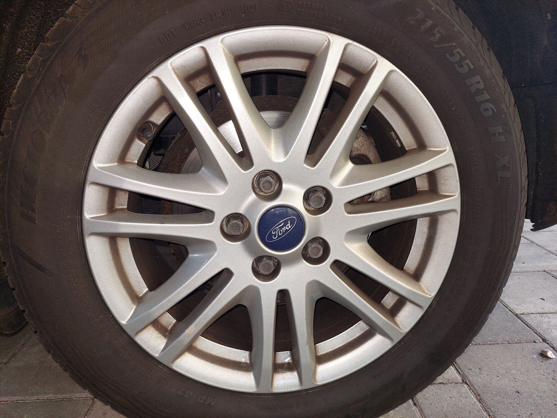

Köszi az infókat ez alapján megnéztem pár dolgot. De még maradt kérdésem.
1.6 TDCI 85kw-os motor van a 2011-es Ford focus MK3-ban.
A táblája szerint [kép] mehet a 205/55 r16 is.
Ebben az esetben ugyanarra az alufelnire rárakhatom, mint amin most a 215/55 r16-os gumik vannak?
Van bármi előnye a drágább 215/55-et venni vagy a 205/55 ugyanolyan jó?Hegyi szakasz nem nagyon van mert Győrben a Kisalföldön használom napi munkábajárásra leginkább. Győri elkerülő egyik felén felmegyek az autópályára másik felén le és már majdnem ott is vagyok. Hazafelé pedig a városon át jövök mert összeszedem a gyerekeket. Ez napi 47km. Ezenkívül időnként elmegyünk Budapestre vagy Tatára a nagyszülőkhöz, akkor amikor nem kell sok csomag, mert ez kevesebbet fogyaszt. Családi autónak ott a Dacia Lodgy téli plusz nyári gumival, ha kellenek a csomagok illetve a 6. És 7. Ülés. Amúgy a Lodgy-t a feleségem használja napi munkábajárásra.
Sosem foglalkoztam ezzel hogy milyen a nyári gumim hiszem ezzel együtt vettem az autót és csak egy évesek. Most viszont hogy megnéztem milyen, hát ilyen kategóriát már nem vennék.
Amúgy amit észrevettem hogy száraz úton nagy körforgalomban nyikorog, de azt hittem a gyárilag ajánlott kisebb kerék nyomás (2.1bar) miatt van.. Amúgy az autó nagyon jól veszi a kanyarokat, főleg a Lodgy-hoz képest
illetve egy egy piros lámpás indulásnál ha jobban odalépek akkor visszajelez a kipörgésgátló. Ezen kívül mást nem vettem észre.Most hogy megnéztem a téli gumikat is meglepődtem hogy amiket megvennék téliből azok legalább annyiba kerülnek mint a négy évszakosak amiket néztem. Egyelőre a 215/55 méretben hasonlítottam össze.
Ráadásul most hogy tudom mit tud a nyárim, úgy látom hogy tényleg van ilyen négy évszakos ami tudja ezt.
Tehát én valójában a négy évszakosra hajlok most.
Mi erről a véleményetek?

És melyik méret lehet szabályos is rá még a 215/55 R16 helyett?
Vagy igazából csak ez?

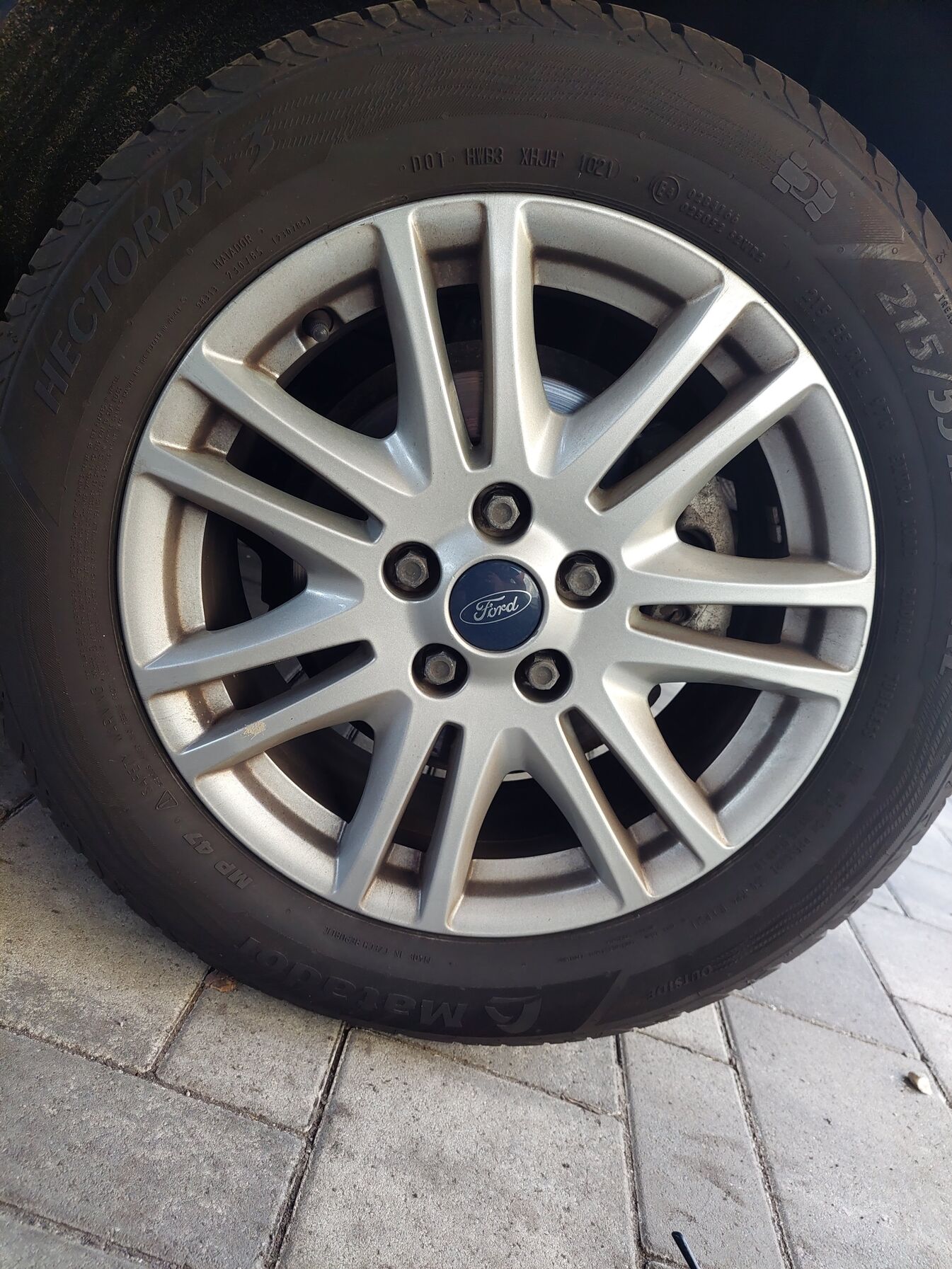

[kép] [kép] [kép]Amúgy egy Ford focus Mk3 autón vannak a Ford alufelnik és arra szeretnék téli vagy négy évszakos gumikat venni. A nyári még jó állapotú így vagy azok mellé lenne a téli vagy ha négy évszakosat vennék akkor a nyárikat eladnám. Ez azért szimpatikus nekem mert akkor nem kell cseréltetnem félévente és nem kell még egy felni szerettet is vennem. Típusból pedig a KLEBER Quadraxer 3 és a Vredestein QuaTrac gumikon gondolkodom.
Amúgy évi kb 15-20e km-t használom az autót.
A nyárikat az autóval együtt kaptam és nem én vettem... -
mikrofon
Ha az alufelnieimen 215/55 R16 nyári gumik vannak, akkor arra vehetek 205/55 R16 téli vagy négy évszakos gumit?
Úgy tűnik a 215/55 R16 észrevehetően drágább mint a 205/55 r16. -
