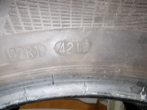

Megérkezett a Quatrac, de milyen dot szám már az ilyen?
