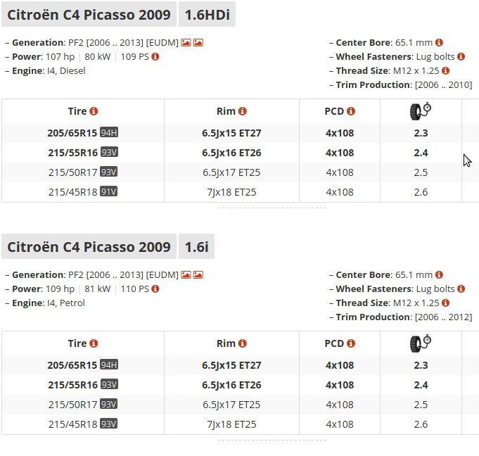

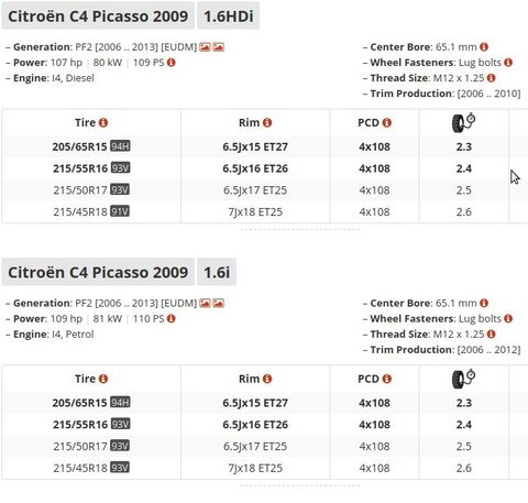

Sziasztok, nemrég vásárolt 2009-es C4 Picassohoz keresek négyévszakos gumikat.
Amikkel vettem kukára valók, a kocsin gyári acélfelnik vannak, jelenlegi kerekek méretei/tulajdonságai:
215/55r16 93HEredetileg a rotalla ra03 xl-t néztem ki 215/55r16-os méretben, de a boltok, ahol ma próbálkoztam, mind azt írták, hogy nincs készleten és nem tudni mikor lesz.
Ahogy néztem ennek a guminak a váltómérete 205/60r15.
A két méretet figyelembe véve az alábbi két gumi típuson gondolkodom:
Nankang AW-6 215/55 R16 97V 22k
Nexen N'Blue 4 Season WH17 XL 215/55 R16 97V 26kIlletve kisebb méretben
Nankang AW-6 XL 205/60 R15 95H 21,5k/db
Nexen N'Blue 4 Season WH17 205/60 R15 91H 20kAhogy néztem a nexen top10 gumi, viszont a korábban tervezett 77k-s összkereten cserével együtt kicsit túl sok lenne 215-ös méretben, a 205-ös méret 90k-ja még tűréshatáron belül van.
Gyári adatok alapján az autó saját súlya 1539kg, össztömeg 2250kg, hasznos teher 711kg, a 205-ös nexen 91-es súlyindexével 2460kg jön ki, ami még bőven jó kategória szerintem.
A család három fős, egy darabig még nem fogunk gyarapodni, főleg városban lesz használva, keveset autópályán, száguldozás kizárva, fő a biztonság.A fentiek alapján jó választás lenne a Nexen N'Blue 4 Season WH17 205/60 R15 91H?
Illetve ahogy most nézem, talán a 205/60r16 is jó lenne?
