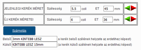

Na kinéztük, ez lenne a cél felni a kis Yarishoz. A BBS elvileg jó minőség
Két kérdés:
(1) 5.5J helyett 6J a mérete, ez ugye azt jelenti, hogy fél collal szélesebb a felni, ez jelenthet problémát? Felmegy rá a 175/65R14 kerék?
(2) Az agymérete (ez nem tudom mit jelent) ennek 60.1, a miénk meg gyárilag 54.1, szintén az a kérdés, hogy baj-e ez az eltérés?Illetve ez a kettő együtt így már nem túl nagy diffi? Jó lesz ez így?
Laikus vagyok, tudom

Alufelnit szeretnénk venni a párom Yaris-ára (1.3VVTi, 2005-ös, P10-es), hogy ne a gumit kelljen mindig felteteni és levetetni ugyanarra felnire/-ről.
Téli gumi már van, 176/65R14, ehhez kéne egy semmi-extra alufelni.
A wheel-size.com adatbázisa alapján 5.5Jx14 ET45 kell nekem, 4×100as osztókörrel.Honnan érdemes vásárolni? Mik a jó boltok, ahol normális árak vannak? (Esetleg használtat is érdemes nézni, vagy az felejtős?)
