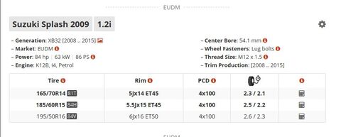

TommyY2
szabonagyur #43973 üzenetére
Látom, hogy értesz hozzá, én meg tudom, hogy nem, azért is kérdezek.
Legyél szives megmondani, amit nem értek: ha a nyári gumi mérete 185/60 R15, akkor miért kell rá két számmal kisebb téli, ami 165/70 R14 (ez jóval kisebb átmérőjű, mint a 15"-ös)?
Ezért gondoltam 175 széleset, ami kb. ugyan akkora.
Ha megmondod, hiszek neked és olyat fogok venni.
Azért nem akarok négyévszakosat, mivel nem tudnám eldönteni, hogy mekkora méretben (melyik felnire, alu 15", vagy lemez 14") és szélességben (185, vagy 165) vegyem.
U.I.: A 19 éves Renault Scenic kocsinkra, ami fut kb. 3000km-t évente és mindkét felnije 15"-os, jövőre valószinű, hogy négyévszakos gumit veszek (valószinű, hogy az alufelnire).

szabonagyur
TommyY2 #43971 üzenetére
És az nem zavar, hogy nem az autóra való gumit raksz fel? Tapadásról beszélsz, de az autó meg oldja meg valahogy a nem rá való gumikkal.
És dehogy jó 8 évig egy nyári szett, de el sem olvastad amit írtam
Attól, hogy 8 év alatt lesz benne mondjuk 50.000 km az nem jelenti, hogy az a gumi igen is jó.
De ha úgyis meggyőzted magadat, hogy egy nem az autódra való gumi kell neked mi a kérdés?

TommyY2
Egész véletlenül rákérdeztem a feleségemnél, hogy jól tapad-e még az 5 éves téli gumija (Momo). Ha nem kérdezem meg, nem mondta volna, hogy fékezésnél gyakran megcsúszik, illetve sokára áll meg az autó (kérdésemre, fogalma sincs, hogy dolgozik-e az ABS).Holnap sürgősen kell rá vennen egy téli szettet, milyet javasolnátok, ami hosszabb ideig (a mai világban hány évig használható) megőrzi a tapadását?
A nyári kerék 185/65 R15, a téli 165/70 R14 (ez jóval kisebb, mint a nyári). Azon gondolkodtam, hogy jó lenne rá akár a 175/70 R14, ami majdnem akkora, mint a nyári. Mit gondoltok, jobb lenne a kicsivel szélesebb?
Köszönöm a segítséget.

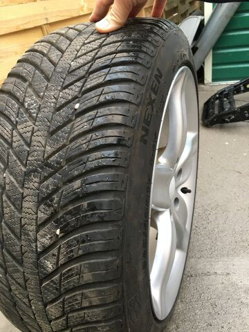

FollowTheORI #43948 üzenetére
Én is otthagyhattam, mikor felkerültek a Nexenek szeptemberben.
FireFox1996 #43910 üzenetére
Szerencsés vagy (meg azok akik ingyen otthagyhatták)... én eddig akárhol volt ilyen (kb 4-5x eddig) fizetnem kellett. Ez párszáz forinttól az ezer+ pénzig változó volt per darab a régi gumikra... csak én nem akartam vele szarozni sose, így fizettem, mint a katonatiszt.

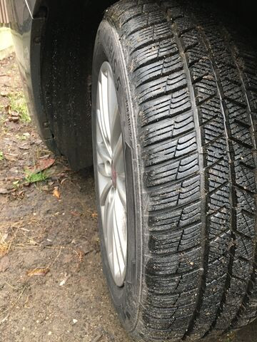

Nekem a 7,5 col szélesen a 215 keskeny volt, mindenhol odaért a felni a padkához.
rbalint88
focvis #43929 üzenetére
jó is, hogy eladtad, peremvédő alatt koszos maradt
ennek így kell kinézninekem is az Audin hasonló a téli szett. [kép]
de anno a BMW-n körben 8x16 felni volt, elől 205/55r16, hátul 225/50R16-tal, teljesen jó volt.
szóval én is azt mondanám, hogy ezt ilyenre akarta (így volt kiszámolva!). és ha nincs jobb dolga, sk neki lehet állni a felújításnak. -
