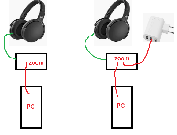

Igen, sima IKEA usb kimenetes töltő, földelés nélküli.
Most már tényleg szeretném megérteni, előtte/utána:
Tehát először a PC USB3 portba volt dugva USB-n (ezen keresztül csatlakozik a PC-n a Zoom Guitar Labbal + tápot is ad neki) és volt sípolás a háttérben.
Minden ugyanaz maradt, csak rádugtam az 5V tápot IS, és nincs már sípolás a háttérben

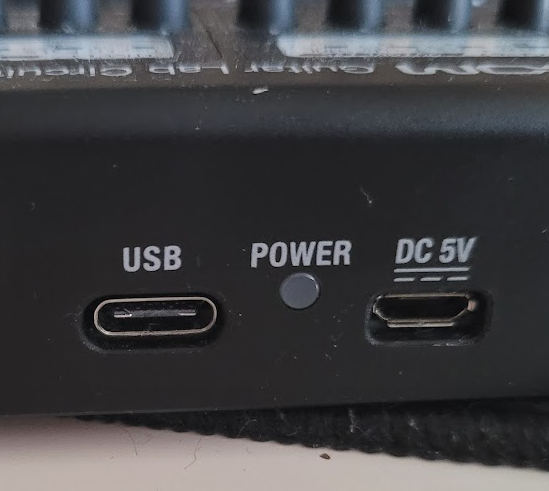

Namost.
Így néz ki a divájsz hátulja:
Az USB3 (egyben adat)port leadott annyi áramot amivel megbízhatóan ment eddig is a cucc, arról hajtottam, viszont volt a sípolás.
Most megpróbáltam hogy fogtam a sima IKEA töltőt az asztal alól, amire egy microUSB kábel (is) van dugva, bedugtam a DC 5V-ba és voilá' - nincs több HF sípolás
Hogy ez volt-e a földhurok, nemtom, de már nincs (20 éve nem értem a földhurok koncepcióját...
)Amúgy jó kis cucc ez a GCE3, eladás miatt akartam vele 1-2 felvételt csinálni (Amazonról szereztem jó áron kifejezetten csak seftelésre
) de meggondoltam magam, konkrétan a Zoom összes kommersz multiját tudja emulálni (basszus és elektromos gitár is), és még egyben USB interface is
40 eurót megért. -

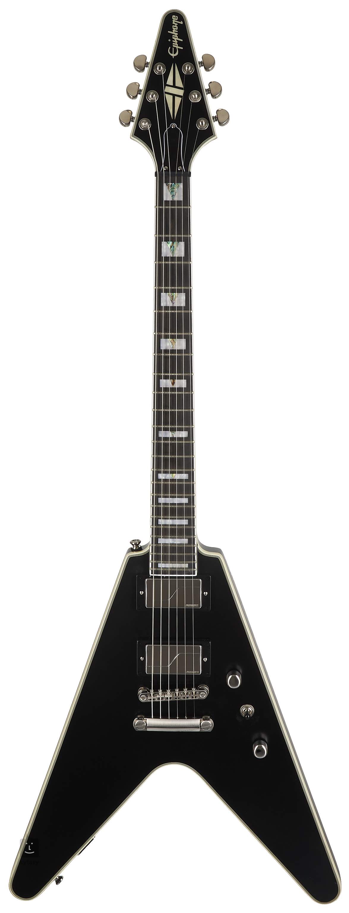

Egy kérdésem van csak, miért? Miért kell otthon LP-t készíteni? Mindenki LP-t készít youtubon is...ez valami perverzió
Ha már gitárkészítés, én olyat készítenék/készíttetnék ami nincs, nem lehet kapni, Flying V lenne de sokkal jobban letört szélekkel, szóval az alap forma ez lenne:
A test szélein ilyen letörés/bemarással, és sarkai meg nem lekerekítve lennének hanem kb így ahogy ezen is kinéz a felső hátranyúló rész:
a fej pedig a fordított LTD alak lenne:
Elég metál kinézete lenne![;]](//cdn.rios.hu/dl/s/v1.gif)
