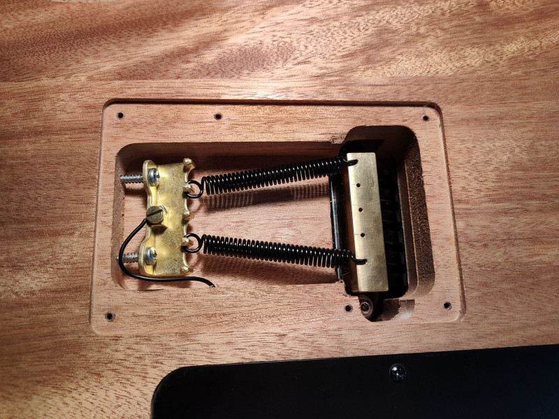

Jól hangzik, de nem így van. Pont olyan bevágás van a tőcsavarban, és olyan éle van az alaplapnak, mint a Floydnak. Lefényképezném, de fekete sajnos, fényképezhetetlen esti fényviszonyok között telefonnal.
A tőcsavar pedig lötyög, és kétszer akkora menetemelkedésű, mint a Floydé. Semmi extra azon kívül, hogy nagyobb a persely.

Ez hasonló az Edge toolhoz, amit én vettem. Most rápróbáltam sima floydra, ahhoz is használhatónak tűnik, csak a beakasztója túl bumszli, kicsit reszelni kell még rajta, hogy rendesen be lehessen akasztani a babába.
Ezek a Gotoh PSP rugók nagyon brutálisak, elég volt kettő belőlük a korábbi négy darab helyett. Most átlósan raktam be őket, de van még tartalék a feszítőcsavarokban, szerintem egyenesen is meg tudnák tartani a tremolót.
Mindjárt játszok egyet rajta, hogy észreveszem-e a különbséget.

#57641
Megcsináltam a Floydot.
Kezdtem azzal, hogy behangoltam a gitárt, majd megnyújtottam mind a hat húrt, addig, amíg megnyújtás után megmaradt a hangolásuk.
Ezután tremolóztam, flatbe mentek a húrok, majd a rugórögzítő csavarokon annyit húztam, hogy visszaálljanak normál hangolásba. Ezt Követően elhangoltam, majd ismét behangoltam, tremolózás, és már nem hangolódott el.
Azóta játszottam is rajta, direk rángattam a tremolót is, de megtartotta a hangolást. Remélem így is marad.

Három van benne, annyi is volt. Most visszatettem a hátlapot. Három rugó, beállítva szépen. tremoló után picit flat-be megy, de ha nem hagyom visszaállni, hanem picit rásegítek, akkor tökéletesen megtartja a hangolást.
Én azt gondolom, lehet rosszul, hogy alapból vissza kéne állnia magától. A Schecteren, amin csak special van, nem kell semmit rásegíteni, visszaáll.

Ugyan én ajánlottam, de most pont mérges vagyok rá, és gondolkodom, hogy nem hozzá fogok járni.
Ugyanis úgy beállította a gitárt 40 ezerért, hogy a tremolóhoz hozzá se nyúlt, vagy ha igen, nem igazán tesztelte le, ugyanis tremolózás után az összes húr flat lesz.
Szóval a tuning stabilitás a visszakapott gitáron nulla, pont azért vittem el hozzá, hogy állítsa be rendesen szakember, ne nekem kelljen kísérletezgetni vele.
Kedden viszem is vissza hozzá.
