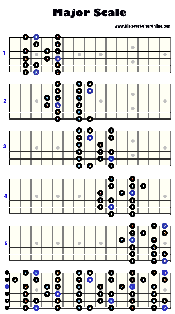

GoTReX #38444 üzenetére
Próbáld a skálát "dobozokra" bontani, első körben egyszerre csak egy fekvésben gyakorolni, aztán el lehet kezdni összekötni őket.

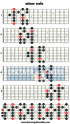

GoTReX #38432 üzenetére
A hangok ugyanúgy E és H mindkét esetben, viszont értelemszerűen ha a legvastagabb húrt üresen pengeted az a legmélyebb hang amit a gitár kiad magából. Ha az A húr 7. fokán fogod, az már nem lehet ugyanez a legmélyebb hang, ha megpengeted is hallod hogy magasabb
Ha kifejezetten a lefogásokról szeretnél olvasni, hát, nem tudom
Első körben a 12 fokú kromatikus skálának nézz utána, és hogy tudjad, ezek ismétlődnek egymás után, aztán nézd meg a gitárt, hogy hol találod ezeket meg. Pl. az általad linkelt 2. képen az E húr üresen egy E hang ugye, ha a D hang második fokát pengeted az is E hang, csak egy oktávval feljebb.

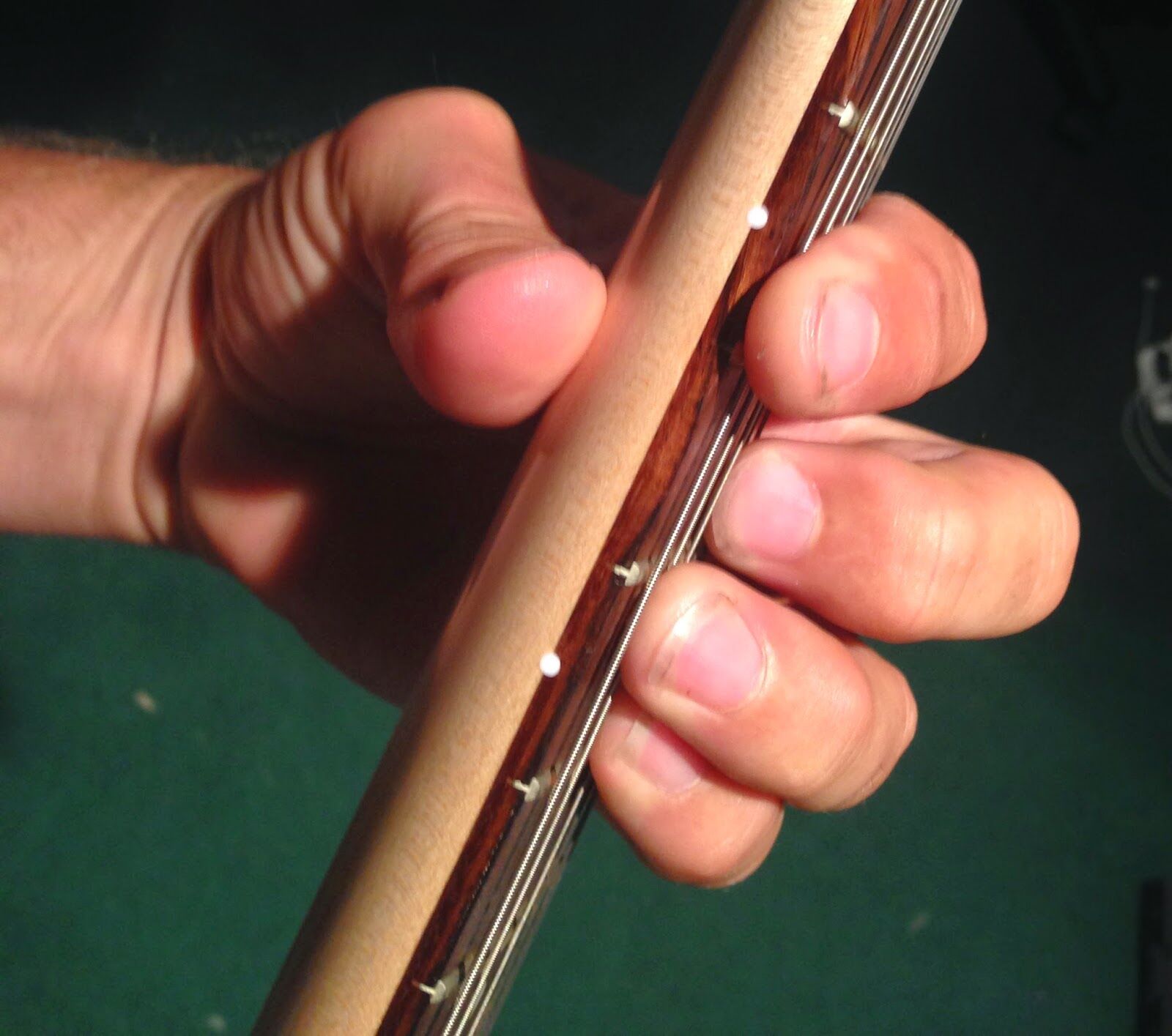

GoTReX #38008 üzenetére
Ujj heggyel, körömalatt, a bundokhoz a lehető legközelebb, ne nyomd hanem inkább valami húzó mozdulattal csináld. Ha túl lenyomod erővel attól is berezeghet sőt hamissá válhat a hang.
Nekem is sokszor csörögnek a húrok, odadom más kezibe és semmi, azaz szarul csinálok valamit de nagyon. -

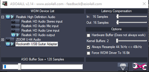

én külső hangkártyát használok, az annyival bonyolultabb, hogy nem 1 hanem 2 kábel, ugyanezt az asio4allt használom hozzá ugyanilyen beállításokkal, cserébe lehet pl bemeneti jelszintet állítani. A RS kábel nem tudom hogy kezeli a hangot, az occo kinai jack-usbkábelem az szépen lenyirja a dinamikát, fülre elsőre nem feltűnő de a nuendóban a felvett nyers effektnélküli sáv úgy néz ki vele mint egy teflonszalag, alja teteje egyenesre nyírva, középen meg tömör fehér csík. Legalábbis aktiv pickuppal.

GoTReX #37964 üzenetére
Ja, azzal a kábellel működik minden.
Húzd le innen a telepítőt, tedd fel: http://www.asio4all.org/
Majd amikor ezekben a progikban állítsd be a hangbeállításoknál hangforrásnál ASIO-t aztán ASIO4ALL-t. Utána ha kell akkor menj be az ASIO beállításokhoz és engedélyezd az alaplapit csak kimenetnek (mikrofontól vedd el a jelet ha van), illetve engedélyezd bemenetnek a kábelt.
Példa:Ha pattog a hang akkor emeld fel a késleltetést, ha sokat késik a gitár akkor vidd le. 512-nél már használható szokott lenni, de érdemes lejjebb vinni, sokszor akár 256 vagy 128 mintával is működik, minél alacsonyabb annál jobb.
