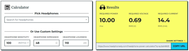

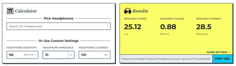

Vannak ilyen oldalak, ahol az adatokat beírva lehet kalkulálni.
Ez alapján a DT770 Pro (32 ohmos, de mérve csak 31 a diyaudioheaven szerint):
A DT700 Pro X:
Tehát hiába kisebb az impedanciája, a DT770 Pro (32 ohm) több feszültséget is kér, áramot meg jó 2x annyit. Persze ez igazán akkor számít, ha a forrás gyenge. De nem győzöm hangsúlyozni, legjobb személyesen kipróbálni, melyik mennyire tetszik, mennyire kényelmes (vagy kényelmetlen), megéri-e a többletkiadást egyik-másik, mert fejhallgatóknál sok helyen nincs elállás egészségügyi okokra hivatkozva.

A marketingesek mindig az impedanciára hivatkoznak, közben meg a másik fejhallgatójuk, a DT770 Edition 32 ohmos verzió (már nem gyártják vagy 10-15 éve) sem volt mobileszközök számára egy könnyen hajtható darab, mert az érzékenysége nem volt elég nagy, plusz a frekvenciamenet sem teljesen mindegy, ami miatt szubjektíve halkabbnak/hangosabbnak érzékelhetjük.
Ba cy lus
Ctrl+Alt~Del
#67900
Az érzékenység számít leginkább hangerő tekintetében, az impedancia azt mutatja, hogy a teljesítmény felvétele áramban vagy feszültségben történik, pl. 300-600 ohmos fejhallgatóknál nagy feszültség, kis áram, kis impedanciás fejhallgatóknál kis feszültség, nagy áram relatíve. Pl. egy Hifiman HE6 alacsony impedanciás, de olyan érzéketlen, hogy feszültségből is rengeteget kér (mint egy 300-600 ohmos), áramból meg temérdeket. Ezért írtam, hogy relatíve, hogy konkrétan mennyit kér, az az érzékenységtől függ. A Beyer DT700 Pro X-et nagyon érzékenyre csinálták, azzal nemigen lehet gond. Persze a legjobb kipróbálni.

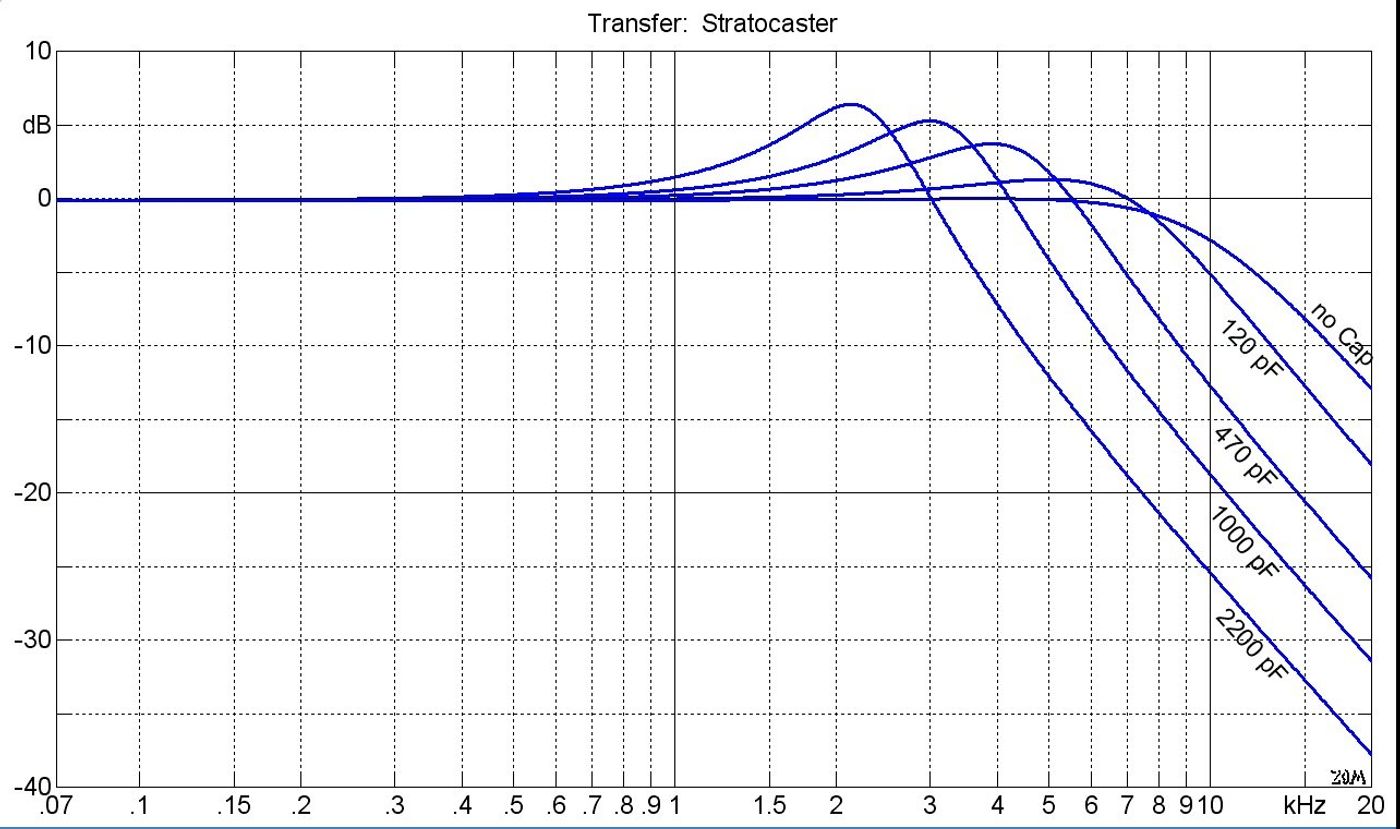

Minden árnyékolt kábelnél van veszteség. A kábel a fizikai felépítése miatt kondenzátorként viselkedik. Ezzel nem tudsz mit csinálni. Akkor nem lenne kondenzátor, ha nem lenne árnyékolva, de az sokkal nagyobb problémákat okoz.
Az alacsony impedancia azért megoldás, mert akkor nem a hallható tartományban fogja vágni a magas frekvenciákat. De veszteség mindig van. Egy zenekarnál a passzív gitár pickupon kívül kb. minden analóg jel alacsony impedancia, ezért nem probléma máshol.
#67853X2N
De, a balanced kábel lényege pont az, hogy két kábel, ellentétes fázisban. Arra lett kitalálva, hogy kiküszöbölje a zajt, amiből egy stúdióban és főleg egy színpadon nagyon sok van, és több kilométernyi kábelnél ez jól összeadódik.És a balanced kábel ugyanúgy kondenzátorként fog viselkedni, és ugyanúgy lesz a magas frekvenciákban veszteség, mert ugyanaz a fizikai felépítése.
Egy kondenzátor az két vezető nagyon közel egymáshoz, köztük szigeteléssel. Kábelnél az egyik vezető a jel, a másik vezető az árnyékolás körbe, közte szigetelés van.Szóval:
A magas frekvencia veszteséget alacsony impedanciával oldják meg.
Azt, hogy a kábel antennaként felveszi a zajt balanced kábellel.
A kettőnek semmi köze egymáshoz, két eltérő probléma, két eltérő megoldás. -

Még mindig nem a kábel hossza számít hanem a kapacitása. Nem standard érték az 1m/0.1nF kapacitás, lehet ennél nagyobb/kisebb is, ha az árnyékolás eltér. Akár 4x-es eltérés is lehet a kábelek között/méter.
A DI box nem erre való hogy ezt kiküszöböld. Az galvanikus leválasztásra, impedancia illesztésre, balanced jelből(ami amúgy sem azt jelenti hogy az egyik jel a másikhoz képest 180fokkal meg van fordítva, ez is tévhit) unbalaned jel készítésére való és fordítva. Erre az aktív hangszedő a megoldás, arra köthetsz 50m kábelt is nem lesz magas vesztés.
Amikor átmegy a jel 3-5m gitárkábelen+2-3 pedálon, meg még 1-2m kábelen bele a fejbe az már nem elhanyagolható kapacitás.
Itt már közelíteni fog az össz kapacitás 1000pF felé, ami azt jelenti hogy 8kHz-nél lesz -15dB vágás ~-9dB helyett, a hangszedő rezonancia frekvenciája(az a csúcs a vágás előtt) is lejjebb tolódik ~100Hz-el.cucka-Hallható, nekem elhiheted...

Nem tudom, mennyire hallható. Szerintem nem hallható. De ha te nagyon hiszel benne, akkor meg fogod hallani.
Nem kell két di box, elég bármilyen pedál, ami bufferként működik. Egy csomó pedál amúgy tudja ezt.
DI box is buffer, de az arra való elsősorban, hogy az unbalanced jelből balanced jelet csináljon.Ami kijön a buffer pedálból, az alacsony impedanciájú. A hosszú kábel ugyanúgy vágni fogja a magas frekvenciákat, csak így azok vesznek el, amiket amúgy sem hallanál. Lényegében az impedanciával vezérled, hogy a kábel mellékhatásaként előálló LPF hol vágjon.

A kérdés az volt, hogy Santana miért használ hosszú kábelt.
Ahogy írtam, minden árnyékolt kábel mellékhatása, hogy kondenzátorként működik. Összerakva ezt egy magas impedanciájú forrással valóban szűri a magas frekvenciákat.
Viszonyításnak - 1 méter sima gitárkábel 0.1nF kapacitás, egy tone poti jellemzően 22nF. A spirál telefonkábel jellegű gitárkábelnél adj rá egy 5-ös szorzót legalább - pl. Hendrix játszott ilyennel, lehet venni.Az, hogy a hangzásban ez kívánatos-e vagy sem, az helyzetfüggő. Sokszor nem az, ezért használtak csomóan a 80-as években EMG-t, és ezért volt régen téma, hogy egy pedál bufferelt-e vagy sem.
Hogy mennyire hallod ki - szerintem vakteszten fél méter kábelt nem fogsz meghallani.
De az emberi hallás szubjektív. Vagyis ha te abban a hitben vagy, hogy kevesebb lett a magas frekvencia, és nagyon odafigyelsz, akkor meg fogod hallani. Akkor is ha amúgy mikrofonnal kimérve semmilyen különbség nincs.
(Lásd a csomó okos gitár sommeliert a youtubeon, akik a szemükkel meg a pénztárcájukkal jól meghallják, hogy a drága gitár szép faanyagból az jobban szól, mint az olcsó

Egyszerű, mérhető fizikai jelenségekkel vitatkozol.
A gitárkábel az egy kondenzátor - két vezető közte egy szigetelő réteggel.
Az egyik vezetőn megy a jel a gitárból, a másik a földre van kötve.
A tone potméter a gitárodon pontosan ugyanígy van bekötve, és ugyanígy egy aluláteresztő szűrőként működik. Az, hogy a szűrő hol vág, azt a pickup impedanciája és a kondenzátor kapacitása (avagy a kábel hossza) határozza meg.Eredetileg az egyik motiváció az aktív pickupok kifejlesztésénél pont az volt, hogy a pream miatt alacsony impedanciájú forrás, így a hosszú kábel nem eszi meg a magas frekvenciákat. (Ekkor még nem volt elterjedt a wireless, nagyszínpadon igenis számított a kábel hossza)
Az, hogy Santana mit használ - neki van egy jellegzetes sound-ja, amikor a híd pickupon játszik nullára tekert tone potival. Szóval nyilván neki pont jól jön a hosszú kábel.
