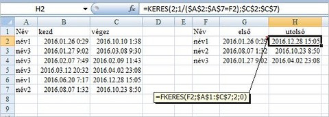

#32713
Próbáld ki ezeket a tömbképleteket:
G2 cella:=KICSI(HA($A$2:$A$7=F2;1;100)*1*($B$2:$B$7);1)
H2 cella:=MAX(($A$2:$A$7=F2)*1*($C$2:$C$7))
Ezután az oszlopokon lehúzod az adataid végéig.
(Tömbképlet bevitele: Shift + Ctrl + Enter)Üdv.
Delila_1
TrollBalint
#32710
Az A oszlopot másold át az F-be. Az adathalmazból az ismétlődések eltávolítása menüpontot alkalmazva minden neved egyszer fog szerepelni ebben az oszlopban.
A képen látható képleteket vidd be a G és H oszlopba, ezekből kiszámíthatod a legkisebb és legnagyobb időpontok között eltelt időt.
A G oszlop képlete akkor lesz megfelelő, ha a B oszlopban növekvő sorrendben vannak az idők.Az FKERES angol megfelelője a VLOOUP, a Keres-é a LOOKUP.

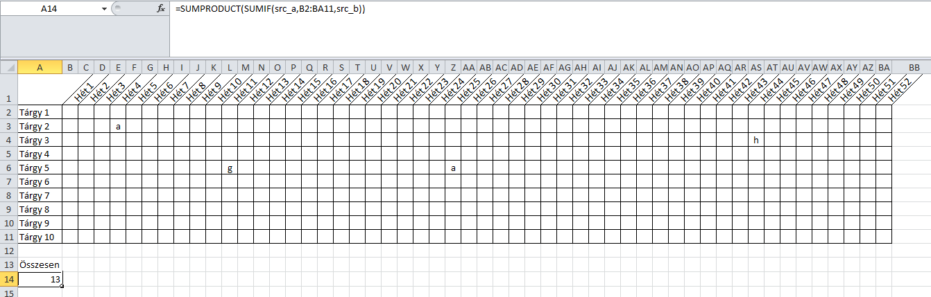

#29532
TrollBalint
#29528
Array fügvényt nem sima enter-rel hanem shift+ctrl+enter-rel viszel be.
Illetve sima függvényként (ez előzőleg meghatározott Range-ek használatával) a következőnek is működnie kell:
=SUMPRODUCT(SUMIF(src_a,choises,src_b))Ez ráadásul működik úgy is, hogy nincs növekvő sorba rendezve az src_a

#29515
Nem írtad meg az adatok pontos elhelyezkedését, nem vetted figyelembe a Téma összefoglalóban leírtakat. Ezért úgy írtam egy makrót a megoldáshoz, ahogy elképzeltem, majd átírod.
Az első lap neve Adatok, ennek az A oszlopában vannak a tantárgyak, a B-ben a hozzá tartozó értékek.
A többi lap az egyes emberek adatait tartalmazza. Az A oszlopban választod ki az I. héthez tartozó tantárgyakat, a B-ben a II. hetit, az AZ-ben az 52. hetit.Az összes pontszám mindegyik lapon a BA1 cellában jelenik meg a makró futtatása után.
Sub OsszesPont()
Dim lap As Integer, ter As Range, CV As Range, pontok As Double
For lap = 2 To Sheets.Count
Set ter = Sheets(lap).Range("A1").CurrentRegion.Offset(1, 0)
pontok = 0
For Each CV In ter
If CV > 0 Then
pontok = pontok + Application.WorksheetFunction.VLookup(CV.Value, Sheets("Adatok").Range("A:B"), 2, 0)
End If
Next
Sheets(lap).Range("BA1") = pontok
Next
End Sub -
