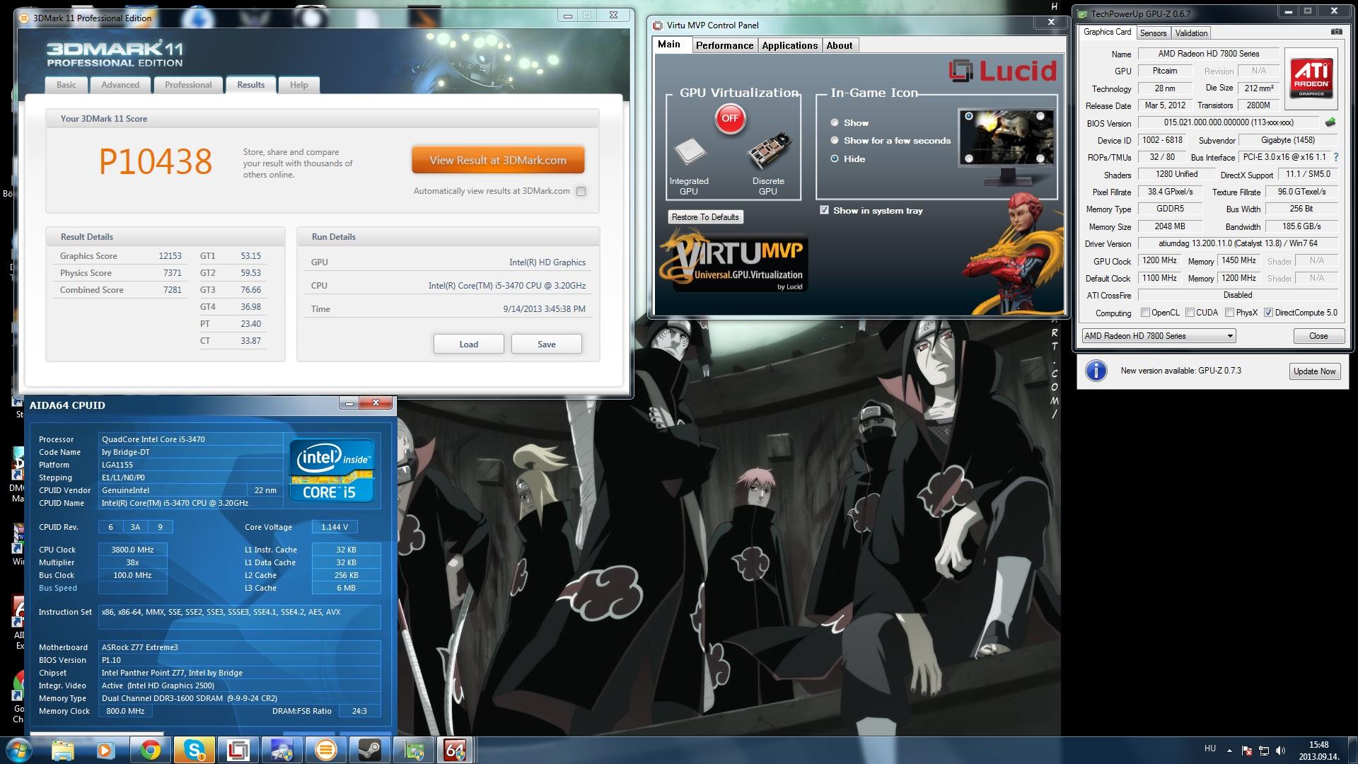

Hozott azért mást is az új lap. A vga beton stabil 1200 mhz-en. Korábban ezen az órajelen 1x sem futott le a legújabb 3dmark végig. Ami számomra érthetetlen.
Gigabyte p61 usb3 b3 lappal:
Asrock z77 Extreme 3 lappal cpu 3800 vga 1200 mhz:

jó hogy tuningolva gyorsabb ez nem a lap váltás miatt van(jó a régiben nem tudtad húzni a procit...) -

komolyan egy 10 éves programmal tesztelsz?
->Raizen<-
Van egy kis teljesítmény növekedés. Az asrock z77 extreme 3 alaplappal valamint egy kis szorzó állítgatással.
Előző gigabyte alaplappal minden alapon:
Cpu vga oc:

Kár, hogy 8xAA -t nem lehetett beállítani neki a játékban. (megjegyzem kb egy 6 magos intel kellene hozzá, hogy ne legyen.)
Ha jobb játékélményt akartam, jobban jártam, a kicsit jobban meghúztam a 7950-em...
Nemá!!? Tényleg?...Na akkor pláne nem próbálgatom...inkább egy erős vga...
