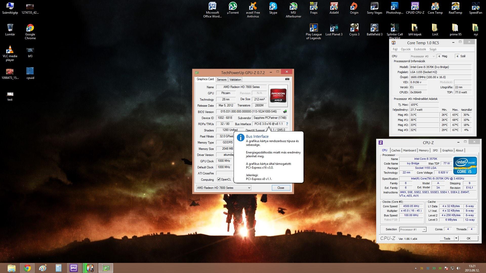

Energiagazdálkodási mód miatt írtam.
Ha például CF-ben használnád akkor a két kártya miatt x8-ban menne felül is csak, de mivel ivy processzoral 3.0-ás PCIe ezért teljesítménybeli különbség nem mutatkozna egy 3.0-ás x8-al 2.0-al szemben a 2.0 x16-al a magasabb sávszélesség miatt. -
