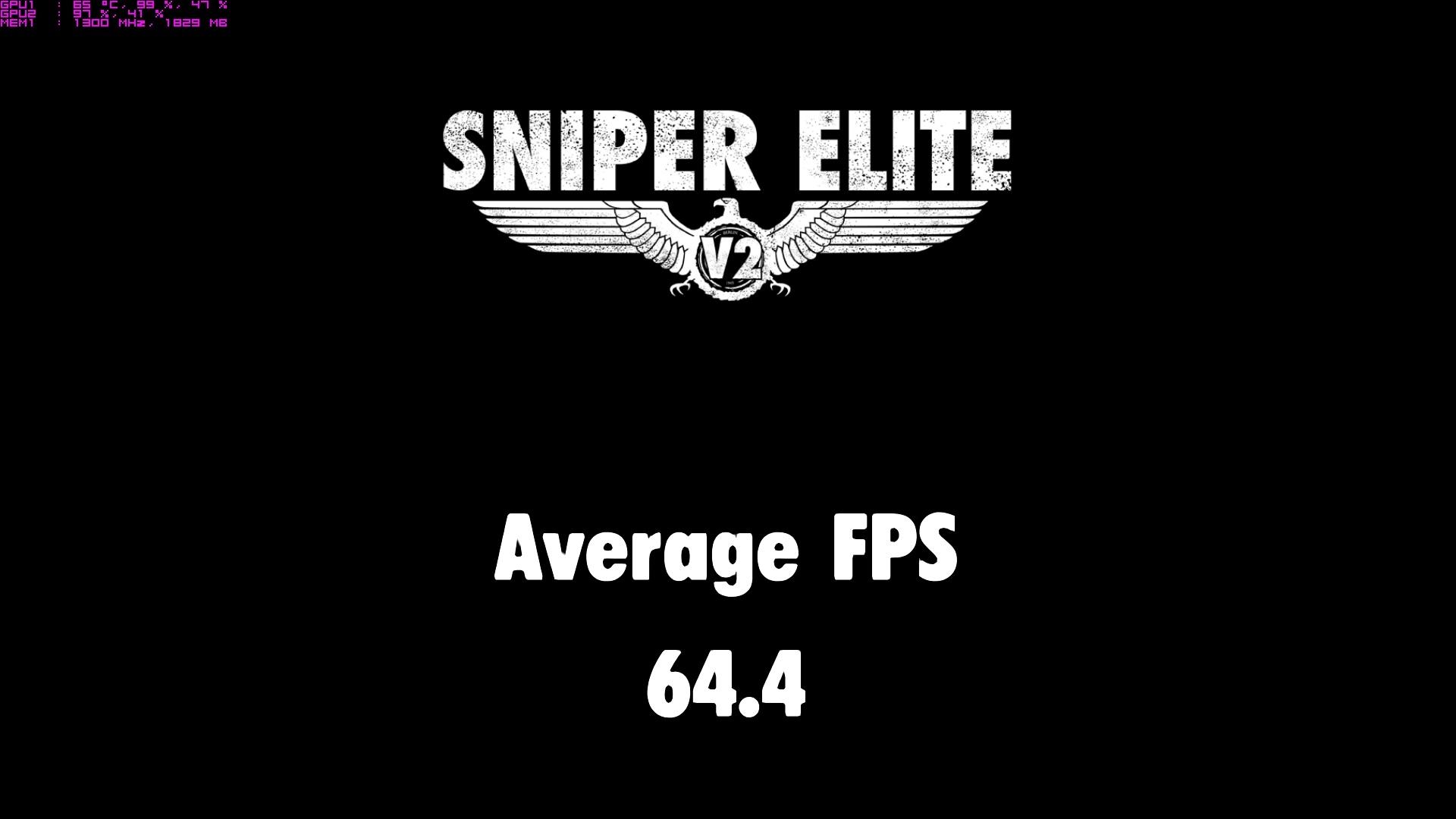

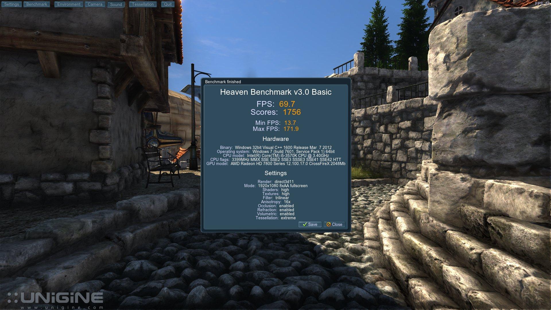

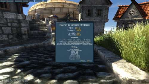

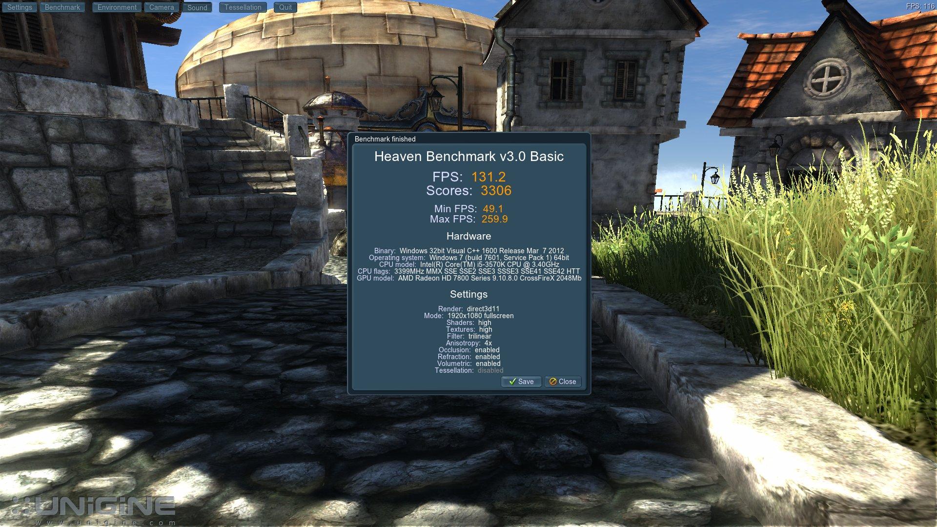

lowzor
7850 CF eredmények alapfeszen (1,138V)
Fesz emeléssel még lehetne rajta javítani, mert mindkét kártya elég jó példány.3DMark 11: [link]
3DMark 13: [link]
Heaven (minden maxon):
Sniper Elite V2:
Brutálisan erős
Amúgy elég nekem 1 kártya is, csak kíváncsiságból építettem 1 CF-et. Kiélvezkedem magam, aztán majd azt a kártyát megtartom, amelyik jobb tuningban. A Sapphire-t állítólag 1250-en (!) használta az előző tulaja.

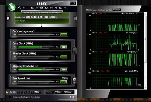

Most milyen órajelen használod amúgy?
Adtam egy kis tuningot a kártyáknak és toltam 3dm11 -t: 1150/1450 1250/1450
cpu eredményem második tesztben szarabb lett, pedig azonos órajelen van, de lusta vagyok újra futtatni
dög unalom ez a 3dmark meg egyéb teszteket lesni. 1275Mhz en már elkezdett szemcsésedni, de nincs kedvem tökölni, hogy belőjem a maxot ahol még jó.(#26937) Cingáriusz persze, mert amint kilépsz a játékból azonnal zuhan vagy 20 fokot

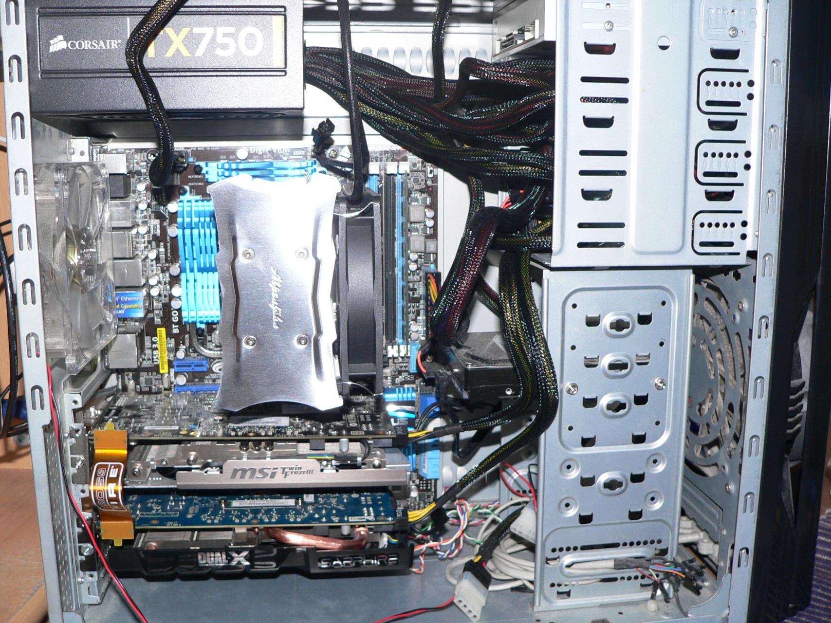

lowzor
Na helyrejött
Meg kellett cserélni a kártyákat.
Hogy az előző felállással mi baja volt, az rejtély.A felső kártya szépen melegszik (MSI), az alsó továbbra is hűvös (Sapphire).
Az MSI 71 fokra és 54%-os ventifordulatra ment fel Heaven alatt. Lehet, hogy csak alapfeszes tuningot fog akkor kapni.Egy Heaven eredmény alapórajelen:
300-al több pont, mint a 7950-el 1200-on.

proci985
ittakary
#26909
szintén CF, vagy csak szerencsétlen alaplapi elhelyezés?
egyébként annyit tudnék csinálni, hogy berakni a hangkártyát a két videokártya közé, de az szerintem csak rontana a helyzeten. b verzió a váltás pciEs hangkarira, de a szívemhez nőtt az XFI. normális hangkártya meg még mindig nem olcsó mulatság. akkor meg ott maradna a probléma, hogy a felső videokártya nyákjáról menne fel a hangkártyára a meleg és úgy blokkolná a légáramlást.
azon gondolkodok le kéne tesztelni, hogy mi történik hangkártya nélkül, csak az meg idő. (meg főleg le kéne állítani a gépet
). meg esetleg egyenként is ráengedni egy furmarkot a kártyákra fogyasztásmérővel, hogy mi történik. persze, két GPUm van, de a gép teljes fogyasztása ahogy néztem eddig alacsonyabb, mint a 6950el volt, 130W azért annyira nem magas tdp. -
