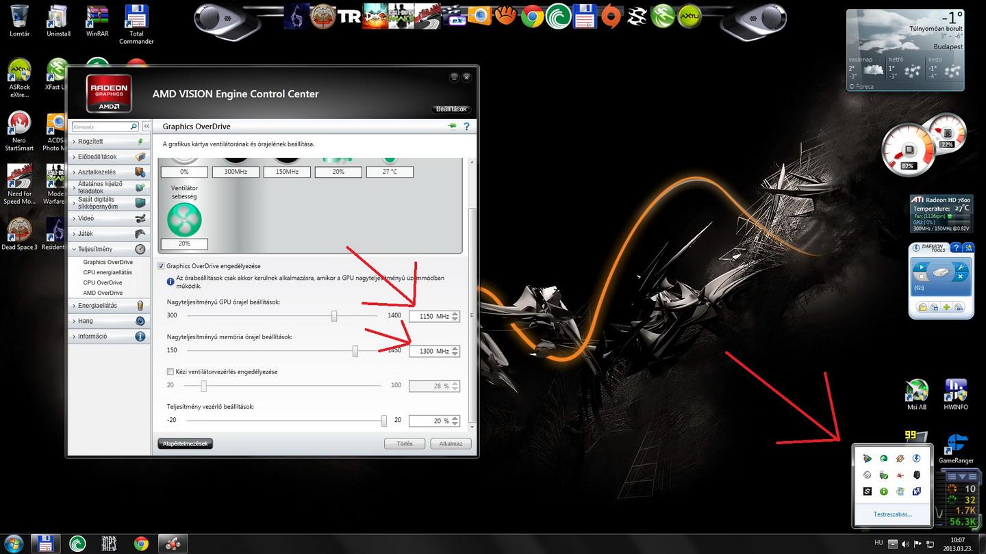

erre nem fogsz választ kapni, mert a fene tudja. ha nem fut az AB attól még valami más bőven piszkálhatja a kártyát.
ULPS driverből engedélyezve van? nincs multimonitorod/erősítő kötve hdmire pluszba?

seederking: AB gondolom beletúrt registry-be, nekem is csinált néha ilyet. Reset-re nyomsz AB-ben, bezárod és no problem. Aztán uninstalláld is, mert túl nagy feneket kerítesz neki.

Miben kellene itt segíteni? Az AB-hez hozzá sem nyúltál, értelemszerűen megtartotta a beállításait. Az lett volna a furcsa, ha változtatja magától.

seederking
Ezt most nem vágom,segítenétek.
Fölraktam a 13.2b7-et,eddig a b6 volt fönt.Néha használom az msi ab-t tuningra 1150/1300-as beállításokkal.
Előző drivert unistalláltam/újra indítottam a gépet.Fölraktam a mostanit/újra indítottam a gépet.
Az msi Ab-t eközben meg sem nyitottam és ez a beállítás fogadott a catalystban :
(miközben én semmit nem húztam föl,és jobb lent sem fut az msi ab) -
