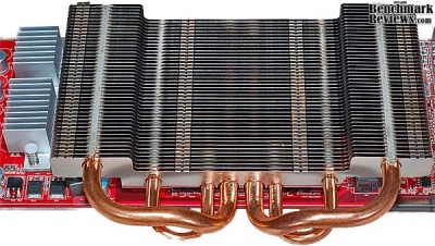

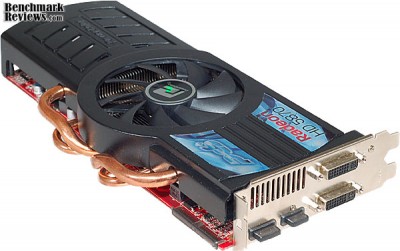

Motion_Blur #20484 üzenetére
Amit linkeltem tesztet a VF3000-ről ott NEM referencia hűtős volt a PowerColor kártya hanem
a PCS+
azért annyira nem nagy durranás ennek se a bordája!
Ha neked Rev1.es tégla hűtésed van attól persze hogy nem 2.fokkal lesz jobb!
De nagyon gyatrán járatod azt a ventit rajta 33.% on! persze hogy 88.fokos a GPU-d én engedném neki had menjen 50.% körül! nincs még ott olyan oltári hangja!

Motion_Blur
DroiDMester #20477 üzenetére
Éljen a negativitás! Tipikus magyar hozzáállás!!
Nem fogom elkezdeni leírogatni hogy hány tesztet néztem meg, hány tényleges user-t kérdeztem meg stb... el tudom dönteni hogy mi mennyit ér oksa?
tessék okoska: [link]
dangerzone
DroiDMester #20478 üzenetére
De ez legalább világít, nem?
Letelt a szerkesztési idő de oda akartam volna még beilleszteni ezt!
tessék a teszt róla 2.fokkal jobb csak a VF3000a mint a tesztelt 5870.es PowerColor gyári STOCK hűtője, tehát totál felesleges pénzkidobás!

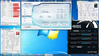

Motion_Blur
Megtáltosodott a GPU-m: [link]
Lerendeltem a Zalman VF3000A-t, ha megjön majd kap az arcába.
Csak kár hogy ilyen meleg van -

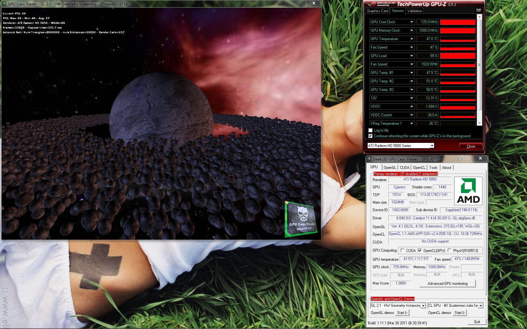

DroiDMester #20404 üzenetére
Egy kis HELYESBÍTÉS úgy látszik ennél az új 1,9.es FurMark nál már jobban optimalizálták a dolgot mint a régebbi 1.8.2.esnél ott nagyobb felbontásnál kevésbé terhelte a GPU-t ha csak 15-20.FPS el ment a tesztelés! De itt az 1.9.nél már jó megvan csinálva néztem egy tesztet 1280x1024.be és +2.fokkal jobban melegedik a GPU!
De ha valós terhelést szeretne az ember nézni mind ha játékkal lenne terhelve a VGA akkor még a 640x480.as felbontás is sok FurMark ba!
Én inkább GPU Caps Viewer -t használom azon belül is a GL 2.1 - HW Geometry Instancing tesztet 1024.be 8X be futtatva! kb ez ad olyan terhelést a kártyának mintha játszanál rajta full-hd ba!
kisza25
kisza25 #20403 üzenetére
Azért mert még ebbe a kis felbontásba is csak 34.FPS -t tud a kártya (Xtreme módba) ha nagyobb felbontáson tesztelsz nem terheli meg annyira a kártyát! De próbáld ki tesztelsz teis Xtreme módba 800x600 meg utána 1280x1024.be és meglátod hogy 800x600.ba melegebb lesz a GPU!
a sírós pofa meg azé mert ASUS ROG -os lapom van CPU-Z ból már régóta a ROG verziót használom de GPU-Z ról nem tudtam hogy létezik már! (bár most nézem nem olyan régóta van 6.napja adták ki)
igen ezt már korábban is írtam! ha TriXX el állítasz feszt akkor a PowerPlay félig megszűnik csak az órajeleket fogja utána visszavenni a kártya! a feszt nem és ezen még egy restart sem segít amég áram alatt van a VGA addig az a fesz marad a GPU-nak még újraindítás után is mivel nem a win be állít hanem közvetlenül a kártya fesz szabályzójába! és a VGA addig megis őrzi az értéket amég nincs teljesen áramtalanítva! De ez nemcsak ennél a kártyánál van mindegyik kártya így viselkedik amit TriXX el babrálsz!

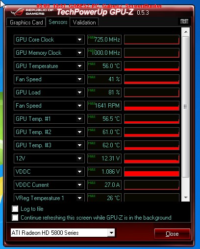

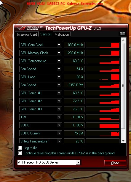

kisza25 #20389 üzenetére
Hát én még nem láttam (ezidáig) hogy van ilyen ASUS ROG-os GPU-Z
de leszedtem és néztem egy gyors 10.perces FurMark Xtreme Burning ot! Gyári feszen és órajeleken! Most hogy így a TR V2. hűtő van fent!
55.fok környéke a MAX és igen eza gpu-z már rendesen írja az értékeket de a Vreg1 és 2. hőfokok fals értékek mindég 26.ot mutat!
