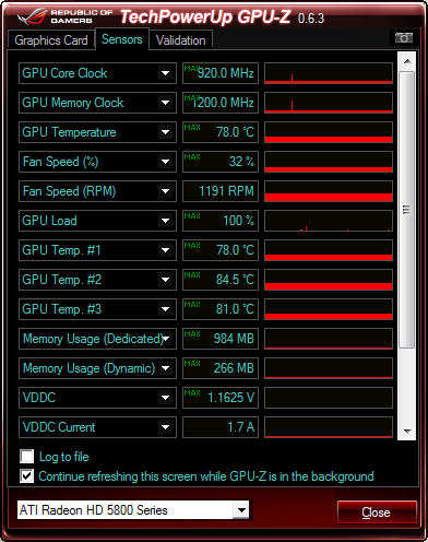

DroiDMester
#28915
Köszi. mondtam én,hogy nincs ez 210W.. hallanám a tápomon.
A hűtő ha jól tudom az enyémen is ugyan az,csak a matrica más..
Na neked megállt 80 fok alatt,akkor nekem 70-75 körül kellene lennie.
Idle így néz ki:
BRIKLY
DroiDMester
#28883
És hány fokos volt azzal a hűtővel,ekkora fesszel? az enyém 1.162V-on van,hogy eléri a 80 fokot, ahol a MemIO már 86 fok. (nyitott gépház)
Lehet,hogy nem ártana újra pasztáznom a kártyát?
