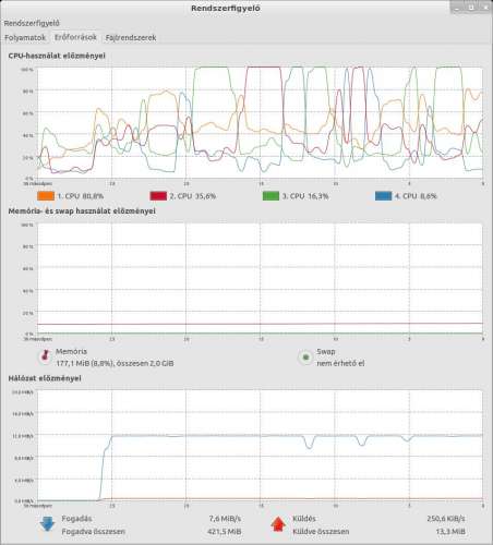

Köszi az infót. Akkor nem csak nálam ilyen lassú a dolog. Érdekes mert ha a gépemről másolok RPi-re akkor megy 10MB/s-el viszont ha RPi-ről másolok a gépemre akkor nekem is ilyen 4-5MB/s között mozog az átviteli sebesség seed mellett. De, hogy ez mitől van, hogy ennyire irányfüggő a sebesség azt passzolom.

Igen alapvetően én is onnan nézem és azzal semmi gond nincsen mert arra elég az a sávszél amit tud, csak én szoktam másolgatni is ide oda és azt kicsit lassúnak érzem.
