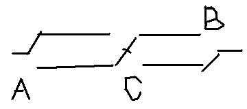

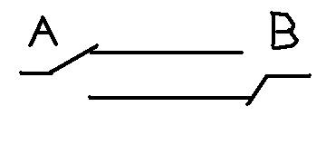

Vagy lehetne egy mikrokontrollert alkalmazni, a pi az egyik bemenet, a másik egy nyomógomb, és a kontroller valósítja meg az alternáló kapcsolást. De ez már fölösleges bonnyolítás
. Szerintem is az a legegyszerűbb amit írtál. Ha már úgyis ott a pi, kell rá kötni egy nyomógombot, és szépen meg lehet oldani vele a manuális kapcsolást. -

Igen másfajta, váltóérintkezős kapcsoló kellene plussz ahhoz is mégegy független vezeték ér.
Ha teljesen szabadon konfigurálhatót akar, a kapcsoló csak a Pi egyik inputja kell hogy legyen és tőle teljesen független kapcsolt kimenet a vele egy kábelen, de külön érpáron kapcsolt lámpa.

Lehet hogy hülyeséget mondok, de a párhuzamos kapcsolás nem minden esetre jó. Ha pl a pi-al fel van kapcsolva a lámpa, akkor a párhuzamosan kapcsolt kapcsolóval nem lehet lekapcsolni. Valami olyan kéne mint a "folyosó kapcsoló" ahol a folyosó két végén lévő kapcsoló mindig az ellenkező állapotot kapcsolja.

Ha egyszerűen párhuzamosan köti elvesznek a variálási lehetőségek. De ha a kapcsoló a Pi-n egy "input" lesz, jóval több dolgot meg lehet vele csinálni pl.:
ha a kapcsoló folyamatosan zárt - lámpa folyamatosan ég
ha a kapcsoló csak egy rövid ideig vált zárt állapotra (1s) - a lámpa 5percig világít
ha a kapcs. kétszer egymás után kapcsolják: a lámpát a Pi-re kötött mozgásérzékelő vezérli

mert a lámpa kapcsolójára párhuzamosan rákötni a pi relépaneljét nyilván megoldhatatlan feladat
lol, akinek a párhuzamos kapcsolás se megy, az ne babráljon ilyet és ne adjon tanácsot. -
wassermann
Az állólámpa eredeti kapcsolóját nem tudod az alapbekötés szerint így használni, de: ha a kapcsoló nem a lámpa áramát kapcsolja, hanem ő is a Pi-re van inputként kötve, működhet a dolog. Egyszerűen a Pi-től a meglévőnél több erű vezeték megy a kapcsolóig, hogy a több szálon már érzékelni tudja a Pi a kapcsoló állapotát, a kapcsolótól a villanykörte felé, tovább a meglévő vezetéket is használhatod, csak azt a kapcsolód már ne szaklítsa meg.
De ha nem értesz hozzá, inkább ne csináld, mert ez 230V!!!

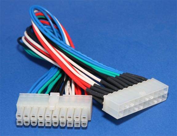

Den ha jól értem a témát (csak bele olvasgattam, de nem el) Ti most Alaplapos ATX csatlakozókról beszélgettek? Mert akkor a MOLEX háza táján kell keresni.... és a mouser, farnell, TME, RS boltok közül valahol biztos beszerezhető a header is.
Den
moli.hu
#9239
Köszi a segítséget
. A bontó nem hülyeség, bár nem egy rossz táp csatija kell, de végső opciónak én is gondoltam rá, hogy veszek egy rossz aaplapot és kiforrasztgatom róla a szükséges csatikat, esetleg egy meghajtót ís és abból is. Csak az a fránya idő... Ezért próbálom elsődlegesen online rendeléssel megoldani a dolgot, és új elemekkel, hogy csak az összeszerelés vigye az időt a szétszerelés ne.A korábbi hsz-edben a farneles linken a leírás szerint az jó csak a hozzá csatolt kép és pdf rossz, de azt írják is hogy ilusztráció.
moli.hu
szalagkabel, aminek az egyik oldala mar keszre van szerelve a raspi gpio-jahoz, masik vegerol meg leszeded.
atx csatlakozot nem talaltam, csak 18-ast, de pl vehetsz valami ilyet vagy egy pc-bontoban egy szar tapot 100ft-ert vagy ingyen, amirol levagod es kiteped a kabeleket, majd veszel hozza ilyen tusket. ilyesmi, ez nemtom, jo meretu-e!!
a 400w-os tap hatasfoka alul olyan szar lehet, hogy -bar ehhez nem ertek- akar 10x annyit is fogyaszthat, mint maga a pi. meghat hangos. -

Ha nem olvastad volna az előzményeket. Van egy 3d nyomtatóm, amit a hozzá kapcsolt raspival használok az octopi segítségével. A nyomtató tápja gyenge, ki akarom cserélni egy 400 wattos atx-re, ami ha már úgyis ad öt voltot táplálhatná a raspit és egy usb hubot is. Mivel a raspira nincs monitor és billentyűzet kapcsolva, ezért nehézkes rendesen leállítani ezért vettem egy ilyet: [link] amivel egy nyomógombbal leállítható a raspi. De szeretném úgy megcsinálni, hogy az atx raspi ne a pi 5 voltját kapcsolgassam hanem az atx tápot, mert így egy gombbal mindharom eszköz (raspi, 3d nyomtató, aktív usb hub) leállítható. Ehhez már megkaptam a segítséget, mar minden komponens megvan, és szeretném ezt az egészet egy rendszerré összerakni, de a táp, a raspi, az usb hub és a raspiatx egy asztalba lesz beépitve, és szeretném a kábelezést célszerűen és elegánsan megoldani.
Den
moli.hu
#9236
Nem, nyugi
Tudom az atx kiosztását, ée a gpio kiosztását is, és eszemben sincs a tápcsatit a rsspi gpio satlakozójára dugni, ha esetleg úgy értetted. A linkelt wikipédia oldalakat ismerem, itt van megnyitva a gépemen, és pont egy olyan átalakító kábelt szeretnék csinálni, amit mondasz, mert bár a tápot erre a célra vettem és nem valószínű hogy valaha pc-be kerül (tíz éve nincs desktop pc-m és ahogy most kinéz már nem is lesz), nem akarom szétbarmolni a táb eredti kábelét és csatlakozóját. Tehát dzeretném úgy megoldani, hogy a táp használni kívánt csatlakozók (egyelőre a hosszú, asszem molex nevű, és a p4 lesz használva) És a többi eszköz csatlakozó (mikro usb, egy hengeres tápvsati, és egy sorkapocs) között oldható kapcsolat legyen. A táp tűit lemérhetem, de ettől még az online elektronikai boltokban megtalálható többezer csatlakozó közül nem tudom mit keressek. Az atxraspit úgy szállították, hogy egy mikro usb van beforrasztva, adtak mellé egy szakasz pin headert asszem hat tűvel, meg van egy rakás forrasztási pont kialakítva, hogy azt forrasszak oda amit akarok (vezetéket, pin headert, teljes méretű usb csatit, stb.), de nem tudom mi a jó megoldás.
Arra is gondoltam hogy mivel az atx raspi elég kicsi és a nagy molex csatiból három ág is kel neki, nyomtatok egy olyan tokot neki amit közvetlenül a molex csatira lehet dugni/pattintani, és a pi-hoz a két gpio-ra menő szálat egy szallagkábelen viszem. De még képlékeny, nem tudom merre induljak, az elektronikai cikkek kínálata akkora hogy laikusként teljesen elveszek benne. Próbáltam szallagkábelt is rendelni de abból is volt ezer féle, fogalmam sincs melyik lenne jó. -
moli.hu
most vettem eszre, hogy a kiosztast (is?) kerdezted. erre nem is mertem gondolni, plusz aztan a csatlakozorol irtal, annak pedig nincs kiosztasa, ezert a csatlakozo fizikai adottsagaira reagaltam.
jezusom, dehogyis egyezik: google elso talalat es wikipedia szocikk, hogy mi is az a gpio. -
moli.hu
1.megoldas: odamesz a szamitogepedhez es lemered az atx-csatlakozodat
2.megoldas: wikipedia szocikkben ott a szabvany szama + google elso talalat
amugy ha ra is menne, akkor is kulon atalakito-kabelt csinalnek, mi van, ha atszereled a tapod, majd radugod egy normal atx-es alaplapra veletlen? nem veletlen van minden csatlakozonak mas alakja, hogy ne tudd rossz helyre dugni. -
moli.hu
0.1-es pin header a gpio a raspi-n.
Den
Köszi a magyarázatot. Ha nem feltétlenül szükségesek az ellenállások asszem elhagyom őket, az ugyanis nagyon leegyszerüsítené a dolgomat mert mint az gondolom mostanra egyértelmű, nagyon nem vagyok otthon az elektronikában
. Ellenálások nélkül a g és s láb pont bemenne a raspiatx kimenő furataira, a d-re meg ráforrasztom a bekapcs ágat és kész, nem kell nyák, meg ilyenek.Viszont kulturáltan akarom megoldani, tehát nem forrasztgatbám a táp vezetékeit a nyákra, hanem egy csatlakozóval csatlakoznék a táp atx csatlakozójához, A kérdés. hogy lehet-e venni olyan csatlakozót ami ahhoz illeszkedik? Nem kell hogy pont olyan hoSszú legyen csak a lábai legyenek megfelelőek. Vagy van-e olyan tűkiosztású darabolható "tűsor" mint pl a raspi gpio tűsora, ami köré nyomtathatnék egy megfelelő csatlakozót.

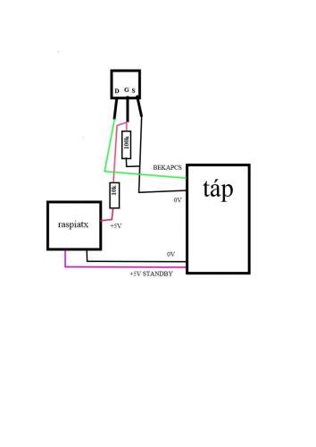

Szia, a FET-en lévő felirat szembe van veled, úgy stimmelnek a lábak, (Drain, Gate, Source), ezek logikailag megfelelnek a tranzisztor C-B-E lábainak.
A 100k-s ellenállás lezárja a FET-et, ha pl. tranzisztor kimenetről hajtod, aminek nem teljesen 0V a feszültsége. A 10k-s pedig csak úgy ott van, akár el is hagyhatod, de én nem szoktam direktbe kötni a Gate-et sehova. De ekkor a 100k-s ellenállásra sincs sok szükség. Én csak azért szoktam beletenni ezeket, hogy ha véletlenül zárlatos lenne a FET D-G, akkor se tegye tönkre a meghajtó áramkört.
Ha csak szabadon "lóg" a FET Gate-je, és megfogod kézzel, akkor ki- be kapcsolgathatja a tápodat, de ha rajta van a 100k-s ellenállás, akkor nem csinál ilyet. Ez gyakorlatilag védelem a "butaság" ellen, ezen kívül sok jelentősége nincs neki.
Den
Pont eltaláltam a lábkiosztást?
Akkor már csak be kell szereznem a hozzávalókat. A lábak a lapos, vagy a hengeres rész felől nézve vannak így? Illetve mit jelentenek a betűk? (tippem: Drive, Source, Gate)Még két kérdés. Az ellenállások mire szolgálnak? A 10k gondolom az áramot korlátozza, de a 100k-sra nincs tippem.
Den
Lerajzoltam amit írtál, ahogy én értelmeztem. A lábakhoz a betűket találomra írtam, lövésem sincs, hogy a valódi tokon melyik melyik.
Tehát ha jól értem, akkor így a raspiatx kapja a kikapcsolt tápról a standby 5 voltot, és rá van még kötve a táp egyik testkábelére. Mikor megnyomom a bekapcsoló gombot akkor az atxraspi mikrokontrollere az 5 voltot kiadja azon a kimenetén amire eredetileg a raspi lenne kötve. Most viszont ez az 5 volt bemegy a mosfet-be ami összekapcsolja a táp (zöld) bekapcsoló kábelét egy testkábellel, és elindul a táp. Az jutott most hogy így írom eszembe, hogy a bekapcsolt táp is ad-e ki standby 5 voltot, mert az továbbra is kell az atxraspi-nak.
