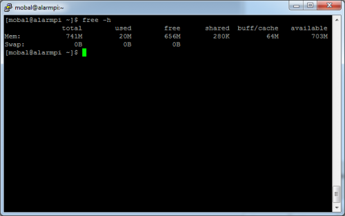

#10970) mobal :
szerintem már javították is. Nálam 927MB a totál. A hétvégén jött egy 344MB-os frissítés a raspbian 01.31-es verziómra.
sudo apt-get update
sudo apt-get upgrade8GB-os kártya minimum. Előtte 4-esen volt még a rendszerem és nem volt elég a hely a frissítéshez.

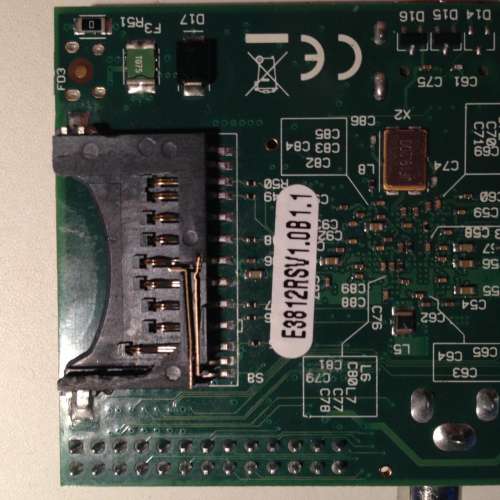

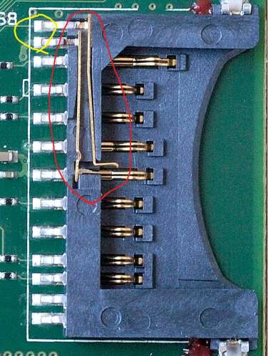

ajani
azbest
Kép beillesztésénél a ph képfeltöltőjét is használhatod, ami automatikusan csinál előnézeti kisképet.
Nem ragasztottad oda a kártya bedugását érzékelő pöcköt is? vagy esetleg szennyeződés miatt nem érnek össze azok az érintkezők (piros karika).
Megpróbálhatod úgy, hogy összezárod azt a két érintkezőt a nyákon a sárga karikánál.
Mondjuk a képen mintha kis égésnyom lenne ott.Ja látom ez nem saját kép, csak példa. -
