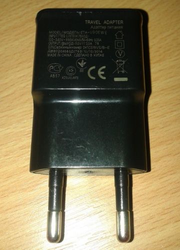

Azért érdemes lenne rámérni terhelés alatt. Egy másik fajta 1 dolláros (apple -t utánzó kinézetű) tápnál 500mA felett elszállt a feszültség, mert nem volt benne semmi védelem, a régi pi-n mértem használat közben és 7V-nál sikerült kirántani a dugót,de folyamatosan emelkedett. Egyik példány pedig felrobban a konnektorban, mert a villás rész nagyon könnyen ki tud ugrani és kolléga valsz a szokásos erős és nem értelmes módon nyomta bele a gyerekzáras elosztóba, amitől beugrott és zárlatos lett. Ez mondjuk külsőre egy fokkal jobb, de lehet az elektronika ebben is minimalista.
Az alis töltő samu utánzatnak tűnik [link], a képen annak az eta-u90ewe azonosítója látszik. Itt vannak képek egy leégett klónról [link].

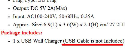

Én ilyet rendeltem bagóért, a héten jött meg, teljesen jól viszi a Pi-t
honnan érdemes tápot rendelni?
a 850mah (sonyericcson) és 1A-es (miui) töltőim elviszik ugyan, de ott a szivárványszínű kocka, a G2-hoz adott 1.8A-es hibátlan, viszont így a telefonom tölt fel baromi lassan.

Korábban nem hallottam még olyan kábelről
Viszont most próbálgatás közben tapasztaltam különbségeket a sajátjaimmal:
- Kinlde mellé kapott hosszú fehér kábellel alacsony feszültség figyelmeztetést* kapok egy tv tuner bedugásakor. Ott lett gyanús, hogy boot után nem volt elérhető a /dev/dvb.
- Olcsó kínai 1 dolláros usb kábel, kukás narancs színben: Be sem bootol vele.
- Vastag és relatíve rövid usb kábel, amit a zte v967s telefonomhoz kaptam: tunerbe dugdosás közben sem panaszkodik.
Tápegységnek egy mk808b android stick tápját használtam, amire 2A van írva, úgy tűnik tudja.Kipróbáltam egy jó nagy méretű, nehéz és robosztusnak tűnő 2.1A+1A Orico tápot. A kindle kábellel is pislog a figyelmeztetés alapból, nem tudja a ráírtakat adni.
*:figyelmeztetés a tápra: lassan ki-be kapcsol a piros led. Kis szivárvány négyzet a képernyő jobb felső sarkán (+ és 2 verzióknál van, a régi rev1-2 nem tud ilyet).
