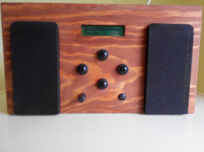

feco93
A belseje nem lett szép! Azért nincs róla kép. Rendeltem ebayről rendes dórtót pi és lcd -é köz majd ha megjön lövök róla képet. De ha sok negatív kritika nem jön rá akkor rakhatok fel most is!
Az az érdekes hogy a Pi is teljesen megáll vagy az lcd drótja szedi össze a zajt s az okozza a leállást?
A drótozás vettem csatlakozó ellendarabot meg a kijelzőre is és s réz dróttal van összeforrasztva (maradék UTP kábel darabok)vjozsef:
Lcd világítás van a 4 szögben az alsó gomb! A gombok feliratozásának nem igen látom értelmét mert a előző következő a felsővel pedig a Pi-t lehet szabályosan leállítana majd a jobb alsóval teljesen áramtalanítani az egészet! Igen ez még fejlesztésre szorul hogy egy gombbal lehessen indítani mindent meg megállítani csak hát erre nem igen találtam épkézláb megoldást mert az oké hogy tartó kapcsolás kell de a Pi-t valahogy áramtalanítanom kell hogy elinduljon újra nem?
Én inkább szoftveresen szeretném vezérelni majd szép lassan hálózatról jó lenne ha tudna zenét lejátszani amit androidos telefonnal tudok vezérelni ehhez kellene nekem valami program. S ha már megy hálózatról jó lenne pendriveről is megvalósítani a dolgot! Itt a fórumon van egy cikk ami mindig be van linkelve majd abból szeretnék öltetett meríteni!
feco93
Építettem egy ilyen internetrádiót ebből a zseniális szerkezetből! Ami most már egész jól néz ki tudása még kicsit hiányos!
Viszont mos egy olyan problémám van ha valaki elmegy előtte telefonnal akkor a egész meghülyül ez normális dolog? S csak egy újraindítás után tér vissza a minden.Üdv:
