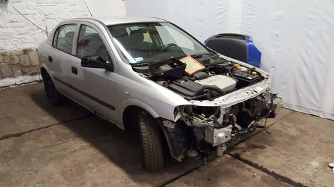

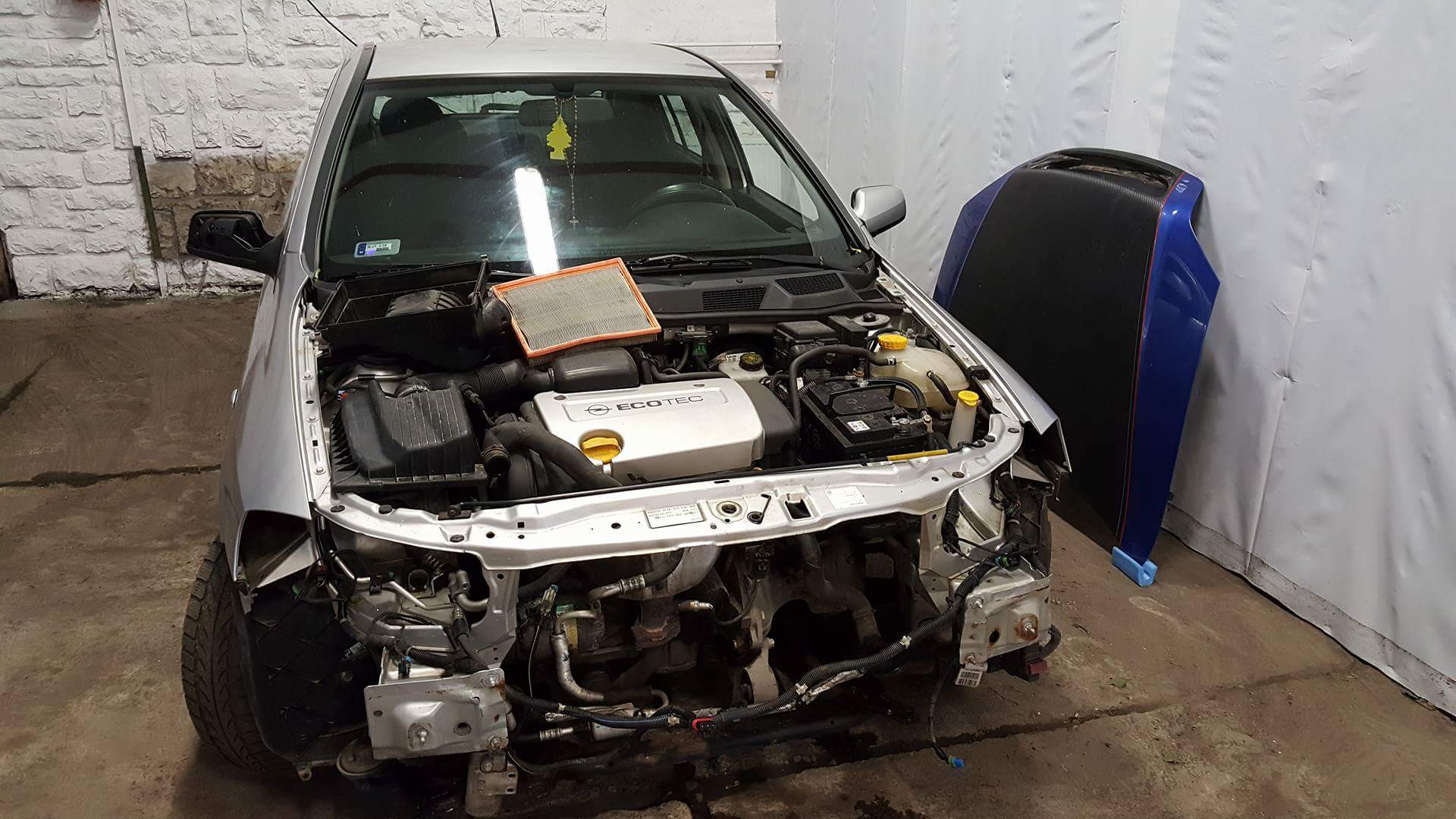

w333
AMD Power
#61157
Kicsit h*lyén van megfogalmazva ...
Így kellett volna kiírni " Próbakör csak a pénz felmutatása után lehetséges" de különben is ki olyan időmilliomos hogy kamuból próbálgatja a használt autókat (szerintem ilyen nincs)
Valószínű hogy sokan kipróbálták már és rájöttek arra amire én is a képek megnézése után ... törve volt, sokkal több km. van benne, 1.4i + nagy kidörgő = szét van hajtva, friss kárpittisztítás volt az autón és próbálták eltüntetni a hibákat, de 8 év kozmetikás múlttal már a képekről levágom a turpisságot !
(#61159) Fkris
Ha vállal rá 3 hónap garanciát hogy nem hullik szét alattam !
AMD Power
Érdekes szöveg van a hirdetés végén.
