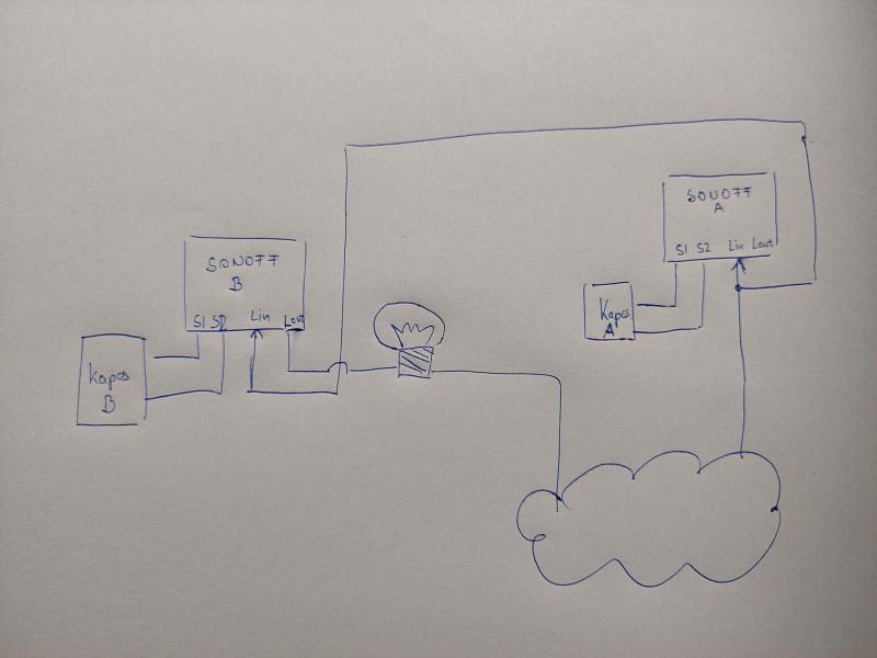

Attól függően, hogy hány kanyar és doboz van a két kapcsoló között, az egyik meglévő vezetékkel behúzható néhány új vezeték anélkül, hogy kibontanál egy vakolt dobozt is.

Nem értem, h ha kapcsolsz egy relét, akkor azt miért érdekli, h van-e rajta fogyasztó?
Jah, hogy ott nincs null vezető, rájöttem...Akkor a másik vezetőt a második relé L outhoz kötni és program...
Ha van HA, akkor automatizálásba kellene egy ilyesmi:

Ennyi. Relé2 amin a lámpa van.
Ha relé1 státusz változik, akkor, ha relé2 ki van kapcsolva -> kapcsolja be
Ha nincs kikapcsolva, akkor kapcsolja ki.
UI-ban az eseményindító az eszköz, feltétel semmi, művelethez ha-akkor. Remélem ez segít. Jah, az még kellene bele a végére, hogy a relé1-et is kapcsolja ki, mert így párhuzamba kötve az is tudná felkapcsolni. -
bacsomarton
ViZion #47261 üzenetére
Az applikációs részt értem, ZHA-ban menne is a beállítás, de ehhez kell, hogy az "A" relé működjön, ami viszont csak akkor következik be, ha az "Lout"-on van kimenő kapcsolat. Ha az "A" relé nem működik, akkor az "A" részén nem fog menni a fizikai gomb, azaz nem lesz mit leprogramozni. A felhő a hálózat többi misztikus része, nincsen jelentősége, csak magamnak rajzoltam. Sajnos olyan ismerősőm nincsen, aki a villanyhoz és az okos cuccokhoz is értene, mindenesetre köszönöm az eddigi idődet, talán a Sonoff ír majd valami okosat. :-)
ViZion
bacsomarton #47260 üzenetére
A felhő az mi? Az "A" relének nem kell kapcsolnia, mert nem azon van a fogyasztó...
Az applikációban scene kell, ha a kapcsoló státusz változik "A" relén, akkor "B" relé státuszt váltsa. De ha nem érted a logikát ebben, akkor keress a közeledben valakit, aki odamegy, beköti, beállítja. Valakinek csak van még Sonoff... -

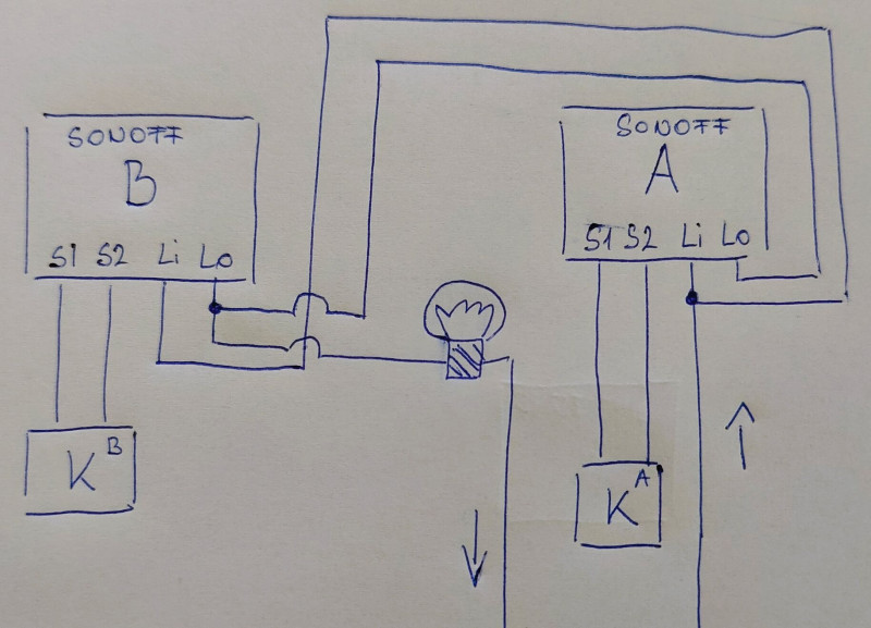

bacsomarton #47253 üzenetére
A fenti bekötési rajznak megfelelően a kapcsoló mehet S1 és S2 közé. Váltó kapcsoló, azaz a bemenetét hol kimenet 1-re, hol kimenet 2-re kapcsolja. Mivel kapcsolni a 2. relé fog, így ebből nekünk csak az állapotváltozás kell. Vagyis S1 a bemenetre, S2 a tetszőleges kimenetre. Relébe L in-re kötöd a bejövőt és az egyik vezetéket, ami továbbmegy relé2 felé. L out az első relénél irreleváns, neki csak a 2. relét kell kapcsolnia az app-ban.
Második relénél a bejövő vezetéken a fázis L in-re, lámpához a menő ződ-sárga az L out, S1 és S2 bekötése mint a relé1-nél. A többi az app dolga. -
bacsomarton
ViZion #47252 üzenetére
Az a baj, hogy az "A" kapcsolónál a teljesnek kell lennie az áramkörnek ellenkező esetben a Sonoff nem kapcsol be, ezért hiába továbbítom a fázist a "B" kapcsolóhoz, ami kapcsolgatja a lámpát fizikailag is, a másik oldalon nem lenne ami venné a jelet. Kipróbáltam és nem megy.
ViZion
bacsomarton #47251 üzenetére
A két váltókapcsoló között van 2 vezeték. Az egyiken kell a fázist továbbvinni. A másikra nem lesz szükség, ha az app kapcsolgatja.
Nincs a közeledben, aki érti a dolgot és segítene? Azé' ez odacsap, jobb lenne, ha hozzáértő nyúlna bele. -
bacsomarton
ViZion #47250 üzenetére
Kipróbáltam és sajnos az appos verzió sem jó. Ahhoz ugyanis, hogy a ZBMINIL2 működjön nem elég a fázis, annak tovább is kell mennie, különben nem kapcsol be. Elvileg ez a megoldás jó, de csak annak, akinek lehetősége van külön fázist vinni ahhoz a kapcsolóhoz, ami a lámpa felé megy. A másik oldalon ezt még talán meg tudnám oldani, de persze a lámpás végen kizárt...
