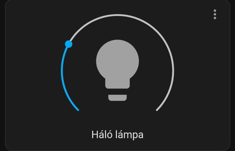

Szóval ebben a custom integrationben tudom változtatni a lámpa színét, amit én alapvetően próbáltam is, csak nem váltottam olyanra, amire nem akartam.
És ha változtatom ott a színt, akkor a kártyán lévő ikon színe is változik....Szóval a jelek szerint a custom integration színét veszi át, ezért nem működött eddig.
Ha kiválasztok egy normális színt, akkor változik a szín is.Hát ezt jól benéztem, sorry, de köszi a helpet.

Igen, a saját kártyámat módosítottam.
type: light
entity: light.halo_lampa
style: |
ha-card {
{% if is_state('light.halo_lampa','on') %}
--icon-primary-color: green!important;
{% else %}
--icon-primary-color: grey!important;
{% endif %}
}próbáldtam card_mod: -al is, de semmi sem változott.

Az ikon színét így tudod változtatni (nem biztos, hogy elegáns):
type: light
entity: light.tradfri_driver_10w
card_mod:
style: |
ha-card {
{% if is_state('light.tradfri_driver_10w','on') %}
{% else %}
{% endif %}
}Ezzel a módszerrel a csúszka is megoldható.
Janaboy
Akkor nem értem, nem használok semmilyen módosítást a témákon..
Mindjárt hozzáadom még1x.Szerk: hozzáadtam, csak ez az egy light entitásom, de ugyanaz..
lehet a custom integrationből jönne a szín?
https://github.com/hcoohb/hass-yeelightbt
(ezt használom) -

Chrome developer tools-szal (F12) próbáltad már beazonosítani, hogy melyik CSS érvényes rá? Csináltam egy saját témát (Babu Lab 3D nyomtató grafikus felülete után), ahol eélg sokáig keresgéltem a különböző kártyák aktív ikojainak és feliratainak CSS kódját.
A másik módja, hogy keresel egy olyan kiegészítőt, amivel létre tudod hozni a komplett elemet: button-card elég sok mindenre képes.

Volt egy nagyobb ugrásom a frissítésben, mert 2022.06-ról mentem asszem 2023.03-ra és ott már nekem ilyen volt.
Azóta ilyen, most frissítettem a legfrissebbre a 2023.11.0-ra, de nincs változás.Csináltam most ctrl+f5-öt, de nem változtat, a téma ki van választva a kártyán.
De amúgy főleg a mobil appban tesztelgettem és azt ugye rendszeresen kilőttem.Igen írták, de nekem mégsem jó és azok sem működnek amik ott le vannak írva..nem tudom miért..
Maga a lámpa amúgy ez custom integration (yeelight bt), de a lovelace card az a gyári light kártya.

Próbáltam azokat, ami ebben van:
Amúgy pontosan ez a bajom, ami ebben a cikkben is van [link]Volt még egy másik fórum oldal, ahol ilyen style javaslat volt (csak azt most nem találom):
style: |
mwc-icon-button.more-info {
display: none;
ha-card {
background: none;
ha-icon-button {
filter: none !important;
}Illetve ezt is próbáltam:
frontend:
themes:
happylamp:
state-light-color: red -

A light lovelace kártya színét próbálom megváltoztatatni, de már összes opciót végigpróbáltam és egyik se működik.
Egy pár frissítés óta ha on állapotban van a kapcsoló akkor olyan halvány pinkes és nem látszik annyira jól hogy aktív.
Annak a színét szeretném megváltoztatni..Van valakinek ötlete, ami működik is?

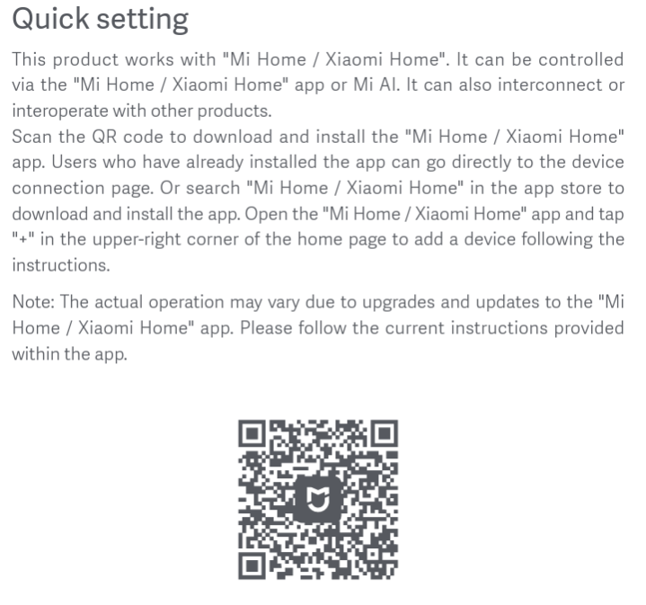

#47947 7Sony7:
Melyik QR és mi írja? Ez a QR, amit idetettem egy Mi Home nevű applikációra mutat, amit a play áruházból lehet letölteni. Vélelmezem, hogy ő fog akarni rácsatlakozni a megnevezett berendezés AP-jára. -

Sziasztok. Vettem egy Smartmi Smart Convector 1S-t, de nem tudom csatlakoztatni wifivel. Pedig a teló megtalálja azt a wifi hálózatot (vagy mi a neve) amit ez kiad.
Mi ennek a pontos menete? -

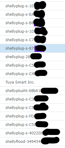

Fix címeket más tartományban osztasz ki mint a DHCP készlete, így az már ránézésre látszik, h egy új eszközről van-e szó vagy vmi meglévőről. Mivel otthon valóban nemigen akad több 50-60 kliensnél, az is könnyen megoldható, h azonos jellegű eszközök (mint pl. a redőnyvezérlők, villanykapcsolók, kamerák, stb.) mind hasonló környéken legyenek, szóval nagy meglepetés nem ér már csak a címet látva is.
dreameli
A böngészőbe beírt Device Name sajnos nem jelenik meg a routerben, csak az applikációban látszik. A routerben amikor fix IP címet adok az eszközöknek, akkor ott tudok nevet is hozzáadni, de az csak a DHCP foglálás listában látszik, az aktuálisan működő DHCP kliensek listájában csak az eszköz által küldött, sok esetben semmit mondó név jelenik meg!
ViZion
Syno routerem sincs. Opnsense-ben a DHCP/leases menüben minden infót kiír (gyártót és más, amúgy haszontalan dolgokat is
). De ha ez nem elég (nekem sem, mert nem akarok routerből kattintgatni), akkor a linkeket le tudod menteni a böngészőben, nekem is így van, kényelmesen elérem a felületüket, ha kell. -
dreameli
Synology routerem van. A hálózatomban jelenleg több mint 60 eszköz van. Sok eszköznél én tudom beállítani az eszközön, hogy milyen gazdanevet küldjön a router felé (pl.: PC, NAS. Mobiltelefon), de sok olyan is van ahol csak annyi látszik, hogy pl "wlan0". Bár igyekszem minden eszköznek fix IP címet beállítani, és ehhez excel táblát vezetni, de ennyi eszköz esetén ohatatlan hogy elcsúszik a nyilvántartás és ilyenkor nehéz megállapítani, hogy a routerben megjelenő eszköz mi is tulajdonképpen? Ebben segítene a "sokat" mondó gazdanév.
ViZion
Degeczi
Erre nincs globális válasz, hiszen az teljesen a routered gyártójától függ, mit enged. A Unifi AP-k kezelőprogramjában pl. nem csak elnevezésre van mód, még ikont is választhatsz minden klienshez.

Fix IP cím természetesen van beállítva, de 10+ eszköz esetén külön táblázatba kell keresgélni, hogy melyik IP cím melyik eszközhöz tartozik! A legtöbb eszköz beazonosítható a saját gazdanevével. De mivel nekem ilyen okoskonnektorokból rengeteg van, ezek nevei csak a MAC adresss utolsó 6 számjegyével vannak megkölönböztetve...

Shelly PlugS okoskonnektorokat használok (10+ db)
Nagyon zavaró, hogy a routerben az eszközöknek a gazdaneve csak úgy jelenik meg, hogy "shellyplug-s-C507xx". Így nem tudom beazonosítani, csak keresgéléssel, hogy melyik eszközről van szó. Nem lehet rábírni valahogy a konnektorokat, hogy az én általam megadott gazdanévvel jelenjenek meg a routerben?
Előre is köszi a tippeket! -
