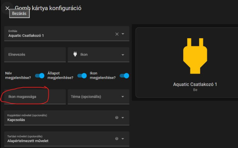

spst

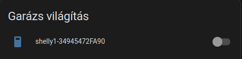

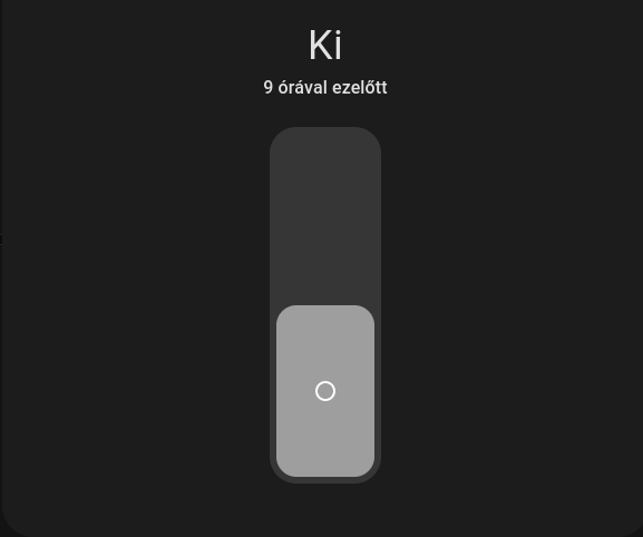

Jelenleg a HA felületén elhelyezett kapcsolónak az alábbi képe van mikor hozzáadom:
Sajnos itt nagyon kicsi a bekapcsolás ikonja, amit mobilról nehezen lehet kezelni. Ha az ikon nevére kattintok (Garázs világítás) akkor megjelenik az alábbi jóval nagyobb felugró ikon:
Ez nagyobb, jobban látható és kezelhető és akár színesen mutatja az állapotát. Ki lehetne ezt közvetlenül tenni a felületre, sajnos nem találom sehol milyen kártyát kellene ehhez kiválasztani.Köszönöm a segítséget.

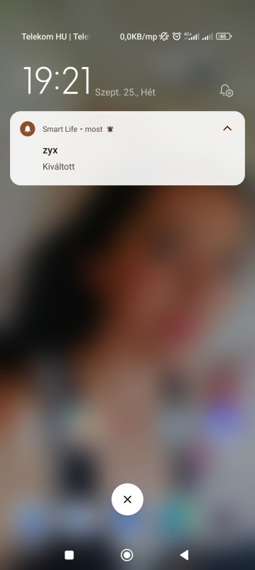

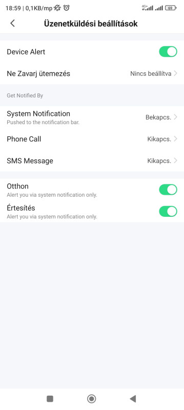

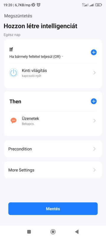

snooze
sziasztok!
több kütyü van használva smartlife applikácioban..milyen módon lehet HA-ba integrálni?tuya appal lehet,de az kizárt.. köszönöm! -

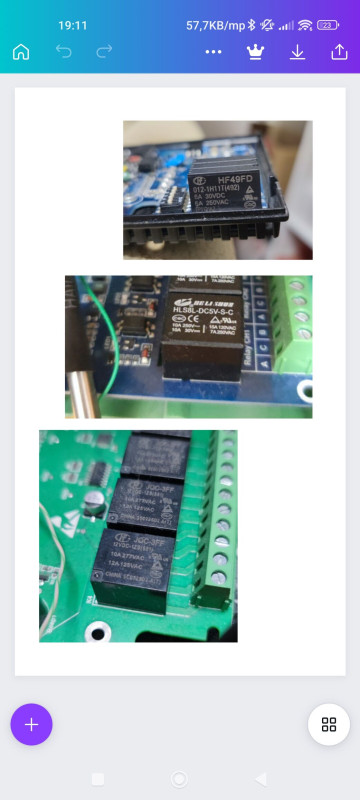

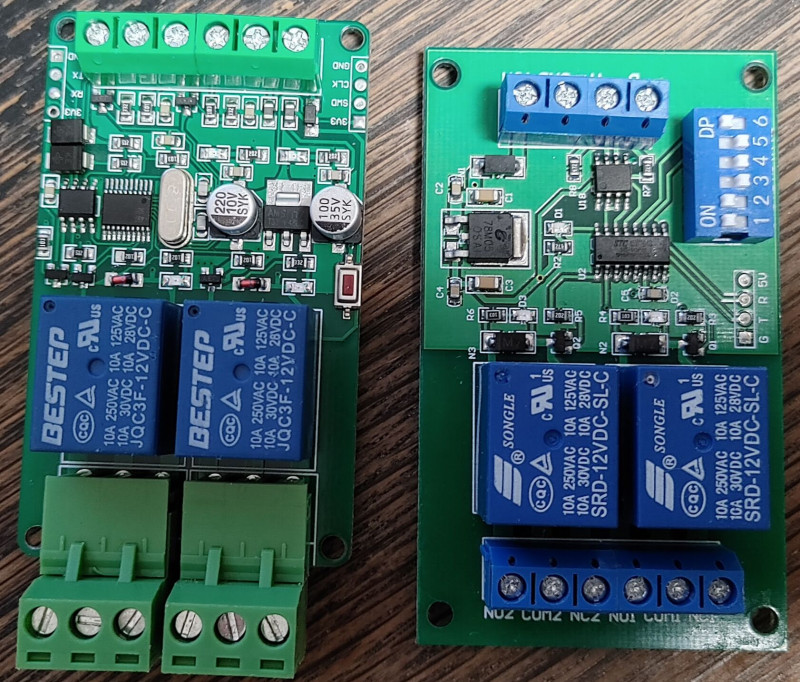

Most javítom a szárítógép panelját... meglepődnél, h a 230 V a 12 V és az 5 V milyen közel vannak... én is meglepődtem. Ugyan ilyen kialakítású relékkel, a képen alul a két láb az NO-NC, feljebb a 3 láb az a vezérlés-common-vezérlés... Csak ott motor is van, meg forgásirány, szal. némileg bonyolultabb, de a 230 V lazán bevitték a panel közepére. OK, ott földet is kap a panel, nem tudom, h mit érne, ha valami áthúzna. Egyébként alaposan be van biztosítva, a kezelőkhöz ami megy, az teljesen a panel másik oldala, minden agyon diódázva, rajz nélkül elég macera volt rajta kersgélni.

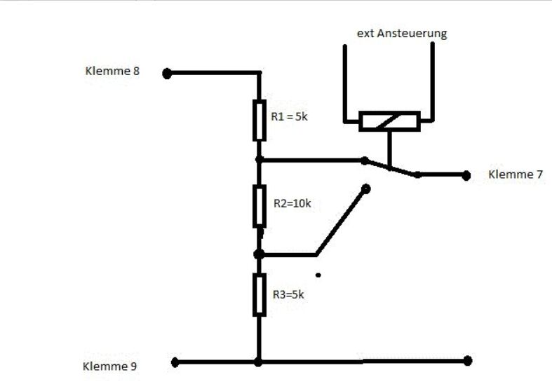

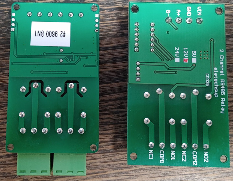

Degeczi
Gagyi kínai paneleken nem is feltétlenül a relékkel van gond. Itt van pl. két Modbus-os példány, felülről nagyon hasonlóak:
A relék specifikációja, mérete is teljesen azonos - mégis csak a bal oldali típus az, amire valóban rá szabad engedni 230V-ot...
A túloldalon rögtön látszik, mi a különbség, hogyan kell tervezni a panelt, ha ilyen felhasználásra szánják: megszakítással is elválasztani a hálózati feszültségű részt a vezérlő résztől, h véletlenül se szivároghasson át áram (sőt, a vezérlő láb vezetékezése is a túloldalon halad, míg a csak törpefeszültség kapcsolására szánt példányon kb. másfél mm-re fut a kapcsolandó feszültségtől: ezt életveszélyes lenne 230V-hoz használni)

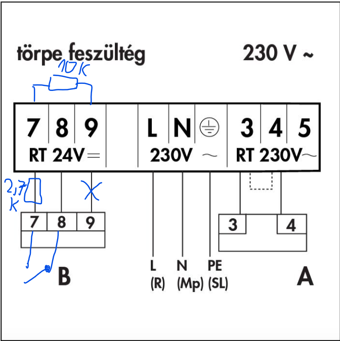

Vodike
Eszembe jutott még egy olyan scenario is, hogy a termosztátokat fel lehet venni z2m-be elvileg, akkor HA segítségével össze tudnám hozni a termosztátokat mondjuk egy sima relével ami a kazán indítja? És akkor a HA lesz az agy, nem pedig Adam...
Degeczi
Vodike #46799 üzenetére
Félrevezető a "rövidre zárva" kifejezés, pontosabb lenne az "áthidalva": az a két pont, amit egy mezei on-off termosztát is összezárna amikor fűtést parancsol. Az újabb típusoknál ez már csak potenciálmentes kontakt szokott lenni, ezeknél a régebbieknél viszont még ezen kereszült kaphat áramot vmi a kazánban, ezért persze, h át kell hidalni amikor csak Vaillant féle termosztát van használatban.
