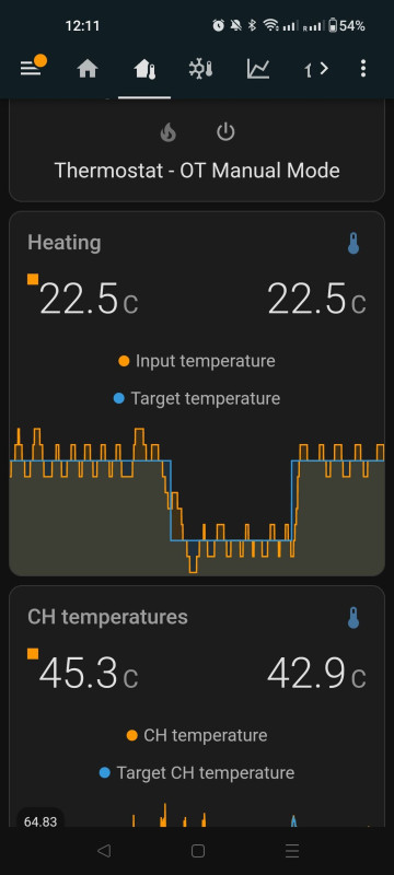

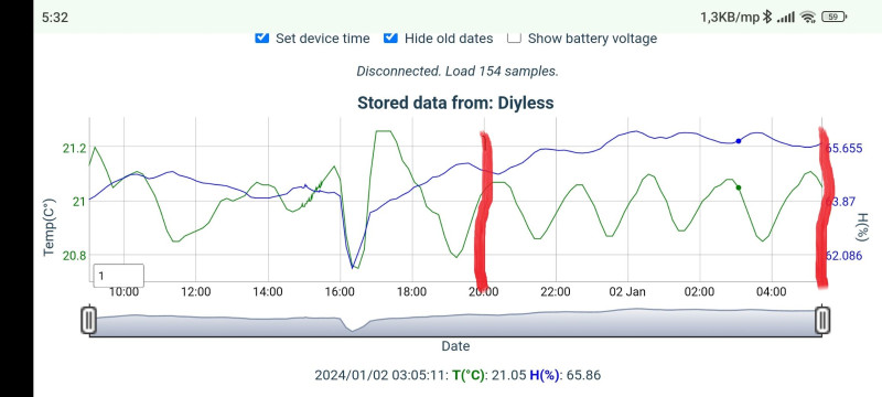

Hangolom az opentherm termosztátom.
Az a kérdés milyen mintavételi felbontáson érdemes vizsgálni?
Most 10 percenként rögzít. Eddig ennyit tudtam elérni, min. ami megy a kazán 3.5kw tehát kapcsolgat, üresjárat 30fok. A piros jelzés közötti a tiszta adat.
Finomításhoz tippeket szívesen fogadok.

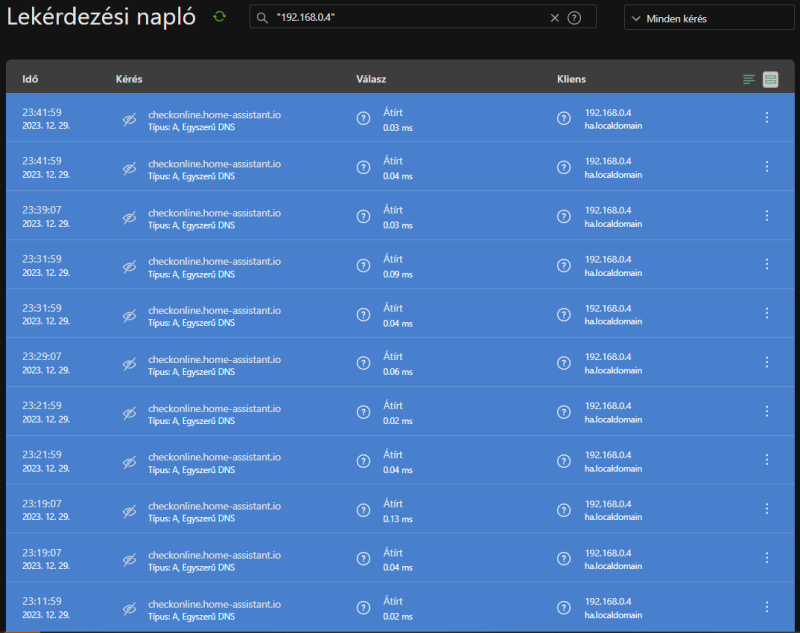

Tovább harcolok a HA-val... Erősen állítják, h ez lokál, meg mindent az userért... de a logjaim mást mutatnak.
- checkonline.home-assistant.io: továbbra is brutál sok lekérdezés, ha tiltom, akkor szerinte nincs net, nincs élet, a felhős (de lokál API key-es) cuccokat sem éri el... lol
- grafana.com: ezt a Grafana csinálja... de miééért ennyit? Tiltva van, de szemetel a logban
- Github.com, api.github, raw.github: szintén rengeteg, nem hiszem el, h 10 percenként kell keresni frissítést, vagy bármit.
- api.telegram.org: telegram bot, kinyírtam
. Inkább nélküle, mint 10 percenként 3 lekérdezés.
- api.pwnedpasswords.com: utánaolvastam, megnézi a HA nekünk, h pwned-e a secret passwordunk (remélem nem csak a wifi, de a tuya pwd-t is elküldte...
). Hát köszi. Nem kérte senki, hogy ellenőrizd...
- gravatar.com, ez egy rejtély... semmi közöm hozzá, mit akar ott?Egyik topikban javasolták a Home Assistant Core LXC telepítést, ott elvileg a checkonline-t sem kergeti folyamatosan. Ezt esetleg meg tudjátok nézni/erősíteni?
Volt rengeteg alternatív próbálkozás: hosts file módosítás (nem műxik, törli. Volt, aki scriptel módosította minden induláskor, ezt még nem próbáltam).
DNSmasq telepítése bővítményként: nem műXik, megadtam neki a gyakoriakat, upstream az AdGuard Home lenne, de megkerüli a HA, tovább szemetel. HA-ban DNS servernek próbáltam az IP címét, a 127.0.0.1-et is megadni. Lehet a DNSmasq contaier IP-t kellene megadni? Közben meg is találtam, ezt nem tudja használni a HA... DNSmasq nem figyeli a portot.
Akkor csere, AGH a HA-n belül, upstream az AGH LXC... ehh. Szerencsére az AGH kb. 0 proci és rammal elvan. A fenti oldalak "átírás"-ba megadva, így instant feloldja, az egyéb kéréseket meg továbbra is tudom követni az AGH LXC-ben, a rengeteg szemetelés nélkül, átláthatóan. Akkor ez így tűzszünet.
Minden esetre elég fura üzenet a honlap első mondata: "Open source home automation that puts local control and privacy first." A local control igaz, de net nélkül ez is kuka. Privacy first már erősen kérdőjeles, a minimum az lenne, h kérdezzen rá, h pl. ellenőrizheti-e a jelszavainkat. OK, a Lenovo és a Xiaomi még rosszabb, azokat kigyomlálni katasztrófa volt. M$ win-dos marhaságai azokhoz képest már ajándék...
Bocs a hosszú postért, hátha mást is zavarnak ezek.
