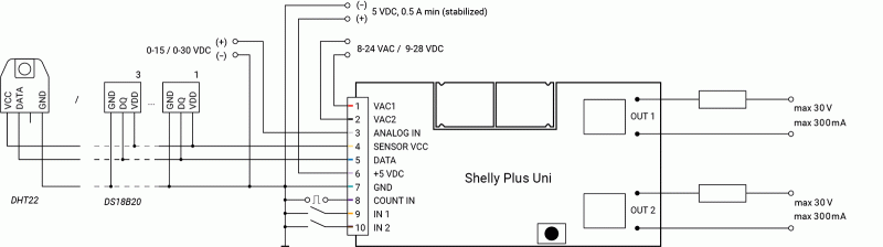

Azt nem tudjátok, hogy Shelly Plus Uni-hoz ilyen 10 eres szalagkábelt csatlakozóval honnan lehet szerezni? A gyárit nem akarom nagyon gincsolni, hanem egy másikról szedném le a felesleges kábeleket.
