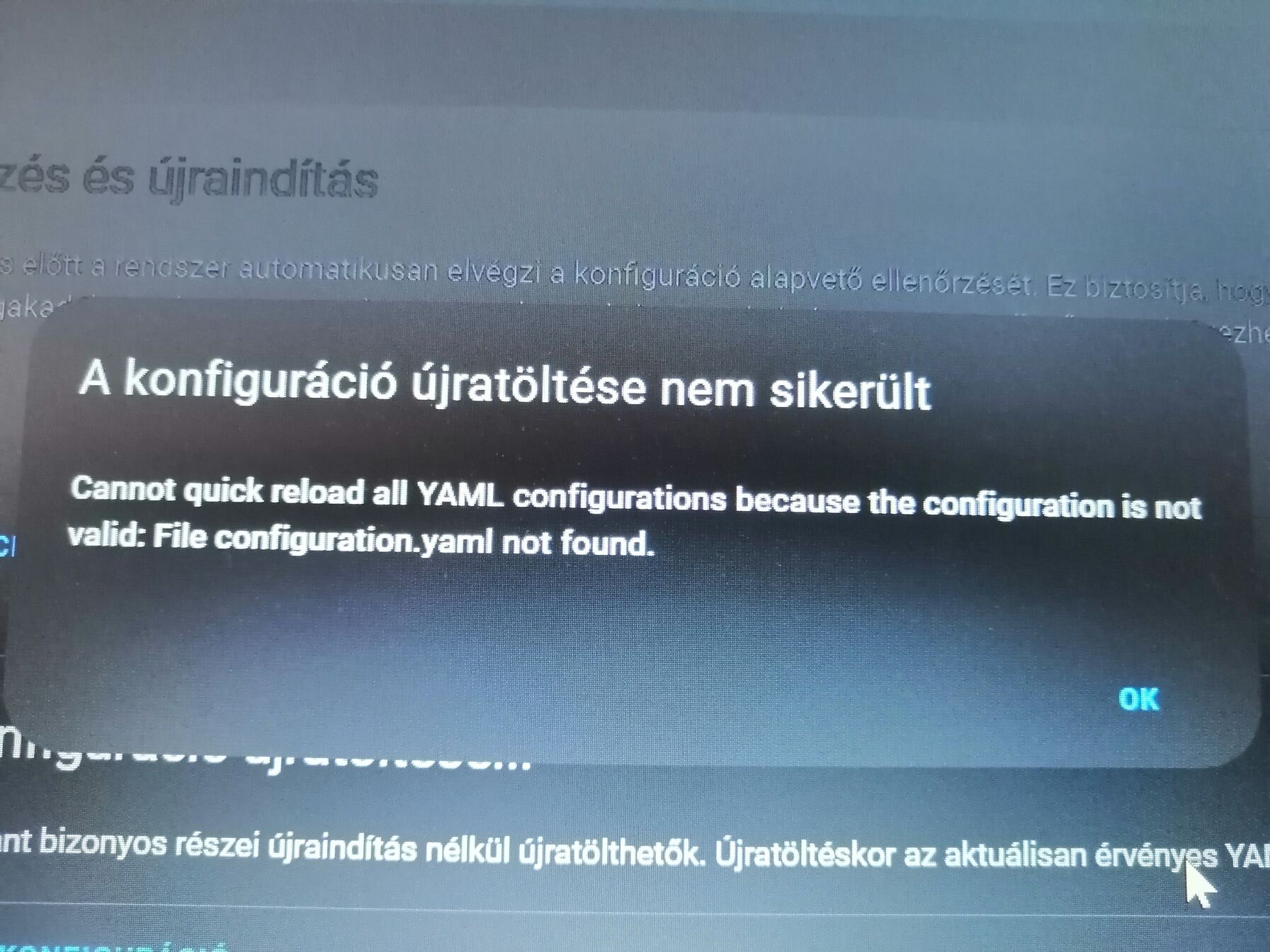

Steady74
Srácok, meg kell mondanom, hogy totál nem sikerült a dolog, nyilván az én tudatlanságom miatt.
1. megcsináltam a mappaszerkezetet, ahogy mondtátok:
2. bemásoltam a megosztott mappa tartalmát, ahogy fent látszik
3. az eredeti yaml nekem ennyi mindösszesen:
Akárhogy módosítom a yaml file-t vagy bemásolom a megosztott mappában elérhető yaml file-t, mindig hibát ír ha a wireless install-ra nyomok.Tényleg teljesen el vagyok már veszve benne, és nem jövök rá hol szúrom el. Köszi

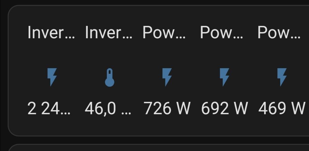

használ valaki huawei invertert dtsu 666-al energiaáramlás mérésre HA-ba? erre gondoltam:link -

amikor a huawei solar ezt irja a HA-ban mi a teendö? köszönöm! link -

a kártyák méretét lehet valahogy állitani,hogy rendesen jelenitse meg az adatokat? link

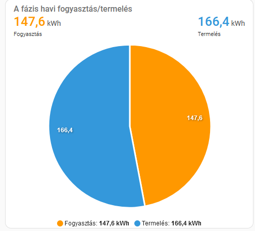

Apexcharts cardot használok (HACS töltöttem le) kisebb grafionok létrehozásához, viszont arra nem jöttem rá hogy napi grafikont hogy tudnék csinálni belőle. Havi az összejött elvileg, de a napihoz bármit próbálok a kódban hozzáadni valahogy mindig hibára futok vele. Lehetséges valahogy napi (00:00-tól 00:00-ig) grafikont létrehoznom ebből? Vagy valami más lehetőség után kell néznem esetleg?
Erről lenne szó és ez a kódja:type: custom:apexcharts-card
chart_type: pie
header:
show: true
show_states: true
colorize_states: true
title: A fázis havi fogyasztás/termelés
series:
- entity: sensor.shellypro3em_ec6260976820_phase_a_total_active_energy
- entity: sensor.shellypro3em_ec6260976820_phase_a_total_active_returned_energy

Steady74
Petikeje #46999 üzenetére
Leültem gép elé, most már látom mik vannak a mappában.
1. megcsináltam az esphome a két könyvtárat.
2. ha jól értettem, akkor a megadott linken található komplett mappát bemásolom a slimmelezer_eon mappába. Utána kell /érdemes ha vagy esphome restart vagy újratöttés?
3. a bin és a yaml fájlokkal mi a teendő? Vagy a mostani alap yaml file-ba elég csak az Általad jelzett sorokat beírni+a telegram hosszt?
4. Vagy a drive mappában lévő yaml tartalmát a 2. lépés után bemásolhatom a mostani helyére. Wifi hálózat adatait (SSID, PW) meg kell adnom esetleg? Azért kérdezem mert a mostani yaml-ban benne van, a letöltöttben nincs, csak ezt a részt találtam:wifi:
ap:
ssid: ${device_name}Elnézést, hogy ilyen szájbarágósan kérdezem, de nagyon nem mozgok otthon ebben a témában és inkább kérdezek. Köszönöm.
