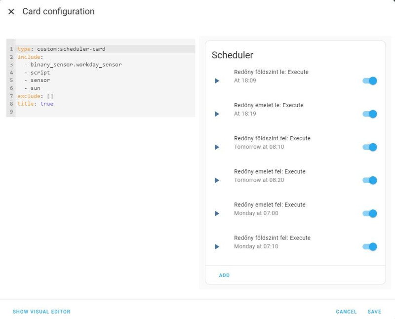

Vettem egy Xiaomi fényérzékelőt, a redőnyök lehúzását ezzel szeretném triggerelni. Jelenleg Scheduler integrációval és kártyával a napfelkelte/napnyugta időpontokat használom (ill. a felhúzás fix, a lehúzás van napnyugtához igazítva), plusz a Workday integrációt is figyelemve veszi. Így néz ki perpill:
Hétköznapokra és hétvégére be van állítva a le-felhúzás a fsz-en és emeleten a kreált scriptek alapján. AZ a kérdésem, hogy ebbe a Schedulerbe valahogy be lehet állítani a fényszenzort a napnyugra helyett? Vagy azzal totál másképp kellene megcsinálni az automatizációt?

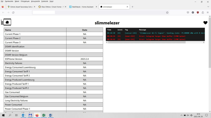

Jap, az a baj amit mondtam: a 2023.9-es esphome verzio eltörölte a .esphome könyvtárat a komponens forráskódjával. Így javíthatod:
Hozz létre az esphome könyvtárban (ahol az eszközök yaml fájljai vannak) pl egy external_components könyvtárat, abban pl egy slimmelezer_eon könyvtárat, abba másold bele 4D4M és LouiS22 munkáját: https://drive.google.com/file/d/10OlD0Aoxti3LFLMXj2cScBJ9jfaaUWNJ/view (a tömörített fájlban lévő components mappa tartalmát.
A esphome dasboardon meg a slimmelezer yaml-ben javítsd erre a releváns részt:
external_components:
- source:
type: local
path: external_components/slimmelezer_eon/
components: [dsmr](Ja, és javítsd a buffer hibát, ahogy fentebb beszéltük)

Steady74
Petikeje #46997 üzenetére
félreértettelek, sry:
INFO Reading configuration /config/esphome/slimmelezer.yaml...
Failed configdashboard_import: [source /config/esphome/.esphome/packages/a8cd7c84/slimmelezer.yaml:64]
package_import_url: github://zuidwijk/dsmr/slimmelezer.yaml@main[import_full_config] is an invalid option for [dashboard_import]. Please check the indentation.
import_full_config: True [source /config/esphome/.esphome/packages/a8cd7c84/slimmelezer.yaml:65] -
Petikeje
Steady74 #46996 üzenetére
Nem nem. Arra gondoltam, hogy nem engedi a fw-t frissíteni/fordítani. Ez a hiba amiatt van, amit 4D4M írt itt: https://prohardver.hu/tema/okos_otthon_smart_home/hsz_46987-46987.html
És vagy azt, amit Te írtál, vagy ami a fenti link alatt van, azt bele kell írni az eszköz yaml-ba az esphome dashboardon, fordítani egy új fw-t, és telepíteni. Sztem nálad nem megy a fordítás a 4D4M miatt jelzett esphome frissítés breaking change miatt. Csak erről jó lenne meggyőződni.
Az esphome dashboardon az eszköz 3pontos menujeben van Validate. Na annak az eredményét másold be. -

Steady74
ratkaics #46983 üzenetére
Amikor az eszköz IP címét begépelem böngészőbe, ott látom ezt a hibát:
Error: telegram larger than buffer (1700 bytes)
Erre azt a megoldást találtam a neten, hogy a telegram lenght kell átírni 3000 re.
Mivel leszedtem az eszköz az óráról, ezért nem látom a firmware számát, de talán 2023.05
Eddig is HA alá volt integrálva, igen.
Akkor lehet azért nem ment az install a HA-ESPHOME alatt, mert FireFox-ot használok? Amikor vagy a wireless opciót vagy pedig az ESPhome dashboard-ot futtató gépet választom ki, mindig ugyan az a hiba kerül elő, configuration failed.Köszi a válaszod!
ratkaics
Steady74 #46981 üzenetére
Hol ír buffer hibát?
Milyem firmware-el használod most?
Eddig is HA alá volt integrálva?
Amúgy, a Google Chrome-al a HA-ban az ESPHome-nál, az eszköz install-nál tudsz olyan lehetőséget választani, amikor az épp használt géphez csatlakoztatott esp-t tudod flash-elni USB kábelen keresztül.
A telegram lenght-t miért kell átírni? -

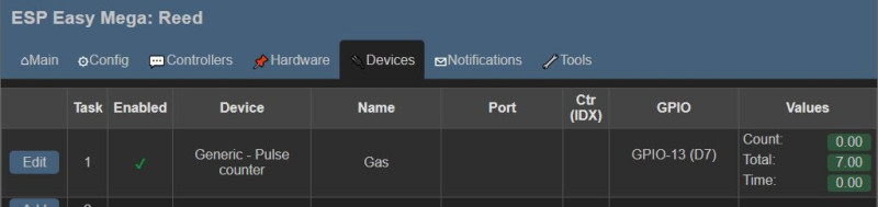

llacee
Engem is megfogott ez a hirtelen felindulásból elkövetett gázóra leolvasás.
Felszereltem egy wemos d1-et reed szenzorral. espeasyvel tölteném be domoticzba.Az óra forgását fogadja, de itt meg is állt a tudomány.
Hogyan tudnám kulturáltan átvinni, mert itt számolja, de a D1 restart-kor üríti a tárolót.
Inkább csak az impulzusokat kéne valahogy átvinni és abból számolni jó értéket tizedesre.Ebben kérhetek egy kis segítséget?
Steady74
ratkaics #34950 üzenetére
Van működő Slimmelezer eszközöm, de másik helyre telepítettem így most nem küld adatot, buffer hibát ír és eleve bocsánat, hogy egy régi post-ra válaszolok, nem vagyok nagy esphome-linux guru.
Ha jól sejtem, akkor a #34950-es post-ban szereplő tartalmat bemásolom a mostani tök alap slimmelezer.yaml fileba. A wifi hálózathoz kapcsolódó adatokon kívül kell bármi átírnom? Ha jól gondolom akkor a telegram lenght-t 3000-t írom át.
Hogyan a legcélszerűbb megflash-elni? window-os gépről lenne, mert ha a mostani, alap yaml file-ba beleírom az új tartalmat, akkor se wireless se ha-ra kötött usb- úton nem megy át az install. köszi előre is -

Petikeje #46953 üzenetére
Én egyszerűen csak csináltam magamnak egy
config\esphome\components\dsmr\
mappát, amit a szokásos módon hivatkoztam meg:
- source: /config/esphome/components
components: [dsmr]
Majd ha a következő frissítésnél is kevernek, akkor keresek új megoldást (:
Petikeje
kipróbáltam, nem :-(
Could not find directory '/addons/data/5c53de3b_esphome/external_components/slimmelezer_eon'. Please make sure it exists (full path: /addons/data/5c53de3b_esphome/external_components/slimmelezer_eon).
path: /addons/data/5c53de3b_esphome/external_components/slimmelezer_eon components:
- dsmr -

más: ESPHome 2023.9.0 update-ben lett egy ilyen finom módosítás:
The
folder has been removed and replaced with/data
when running ESPHome as a Home Assistant add-on. This was done because it is exactly what the add-on/data
folder was made for and there were many files in the.esphome
folder that were making the Home Assistant Backup larger for no reason at all. All files in there are generated or sourced from online based on your configurations files which have not been touched.
Egyelőre nem találtam meg azt a data mappát, de mindenesetre ha az ember ott tárol(t) local source forrást, akkor azt kidobja / áthelyezi a frissítéskor (én backupból raktam vissza) -
