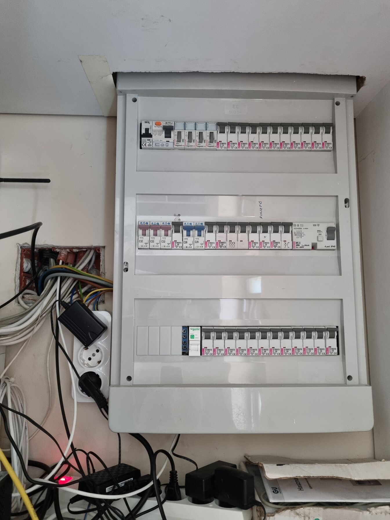

Gabesz87 #48574 üzenetére
A villanyórától elinduló csatlakozóvezetéket ebben a kapcsolószekrényben (még rendlekezésre is áll a négy szabad készülékegység (: ) át kell kötni a smart meterre. Majd ebből tovább kötni a kapcsolószekrény betápláló fővezetéki leágazójába. Semmi szükség nincs kitenni a smart metert, ha nincs valami udvari vagy melléképület nagy fogyasztóval.
Ha leveszed a fedelet a kapcsolószekrényről, talán többet látunk.
Az inverter(villanykazán) bekötési pontját is lehet, hogy módosítani szükséges.

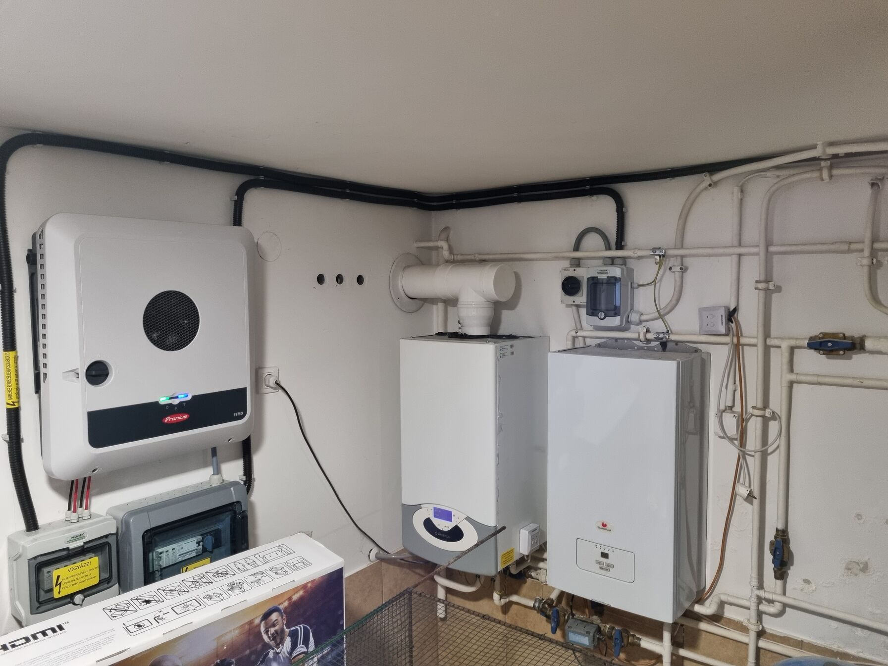

Gabesz87
De igen, azt hiszem. Ez a villamossági téma olyan távol áll tőlem, mint Makó Jeruzsálemtől. A kábel ILYEN.
Kicsit bonyolult a rendszer nálunk. Úgy fest a dolog, hogy villanyóra 3 fáziskapcsolóval kint van a ház falán. Innen bejön a házba, előszobába, ahol van a kapcsolószekrény. Így fest:
Mellette mennek a csövek a falban az emeletre, és a garázsba (alsó szintre), ahol az inverter is van. Az invertert pedig úgy kötötték be, hogy megy 3 fázis lefelé innen az elosztódoboztól a pincébe egy elektromos kazánhoz (sosem használtuk, az előző tulaj tette be, amíg még nem volt gáz a házban, aztán ők sem használták), és itt, a kazánnál tettek be egy elosztódobozt, és innen lett az inverter bekötve. Itt látszik:Szóval akár ide, az inverter mellé is be lehetne tenni a smart metert? De mi az, hogy "amíg nincs más fogyasztó"? Ez nem teljesen világos.

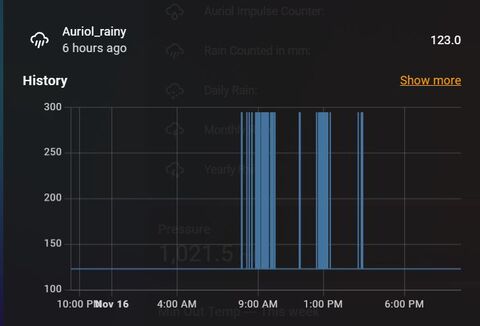

koala69
Sziasztok, tudna abban vki segiteni, hogy hogyan tudnam azt megoldani, hogy ha egy sensor tul nagy erteket merne - hibasan, akkor ez elozo ertekt venne fel a mert ertek?
Van egy eso merom, ami idonkent megbolondul, es orult nagy impulzust mutat, aztan visszaall - de ez megbolonditja a utility sensorokat, amik szamoljak az impulzusbol a mm erteket.... -

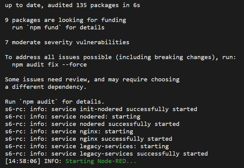

Tudja valaki esetleg, hogy...vol2.
Mit lehet ezzel kezdeni? Vagy kell egyáltalán foglalkozni vele? Nem tudok rá jönni még a jelentőségére is – ha van.
(HA terminálban nyilván nem működik semmi ezek közül a parancsok közül – nincs npm telepítve nyilván, de a létezéséről se tudtam eddig) -
